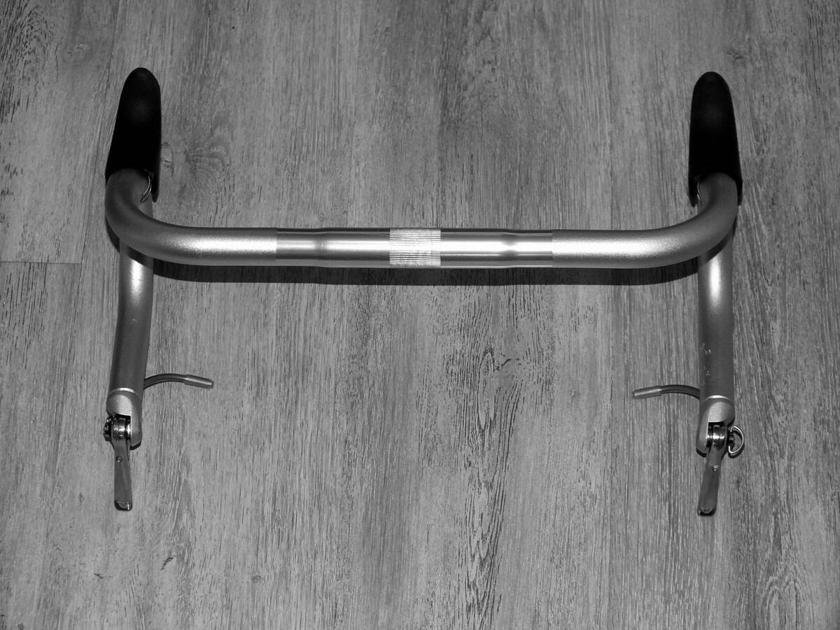

Minimum minimorum.
Спешить не буду, все равно испытать можно только на станке, "город уши заткнул и уснуть захотел...", снега по уши, и отттепель не помогает.
DSCF2851.JPG [ 409.04 КБ | Просмотров: 2491 ]
СообщениеДобавлено: 04.02.2016 22:25
Ух цей винос, таку фотку псує :D
Юрий, підсиділ каретку не заклинить ?! :D
СообщениеДобавлено: 04.02.2016 22:40
А детальки от V-брейков зачем?
СообщениеДобавлено: 05.02.2016 00:08
Сообщения: 869
Зарегистрирован:28.05.2013
Бегущая Черепаха
У ковбоев всегда под рукой верный ручной станок, тьфу ты, токарная ножовка. :D
Посадка будет неспортивная, если руль и будет ниже седла, то не больше чем на 4-5см. А при таком рулевом стакане, любой типичный вынос будет мал по высоте, они 150мм. и меньше.
При том, что раму выбирал под свой рост в целом правильно. Гоняю на етт 54+120 а под рандо советуют брать раму побольше. Я взял етт 56, но рулевой стакан то все равно гоночный. На современных стальных рамах для рандо, специально делают высокий рулевой стакан, чтобы сохранить широкий выбор олдскульных выносов. А в случае рулевого стакана под 28.6, это просто необходимость.
А у меня изощренный секас, у меня рандо на гоночной раме, чтобы кончить, надо особенно постараться. :D
Вот и регулируемый вынос пока. Он выше обычных на 3см., да еще и изменив угол можно приподняться.
Если повезет и будет удобно, смогу ограничиться покупкой 180мм. Origin8. Если не повезет, придется раскошелиться на 225мм. Nitto. А он раза в 2,5-3 дороже.
Сергей, это ноу-хау, впрочем не совсем мое, и не секретное. Если тросики от барендов проводить по классической схеме, они могут "пересечься" с багажником и сумкой. А направляющие вставленные непосредственно в баренды позволят этого избежать.
Туристы у которых старые дуалы с внешней проводкой троса переключения и передний багажник с сумкой довольно часто так делают. А я сделаю так с барендами, и рубашки никак не будут "паразитно взаимодействовать" с сумкой.

HENK75 для частичной иллюстрации сказанного:
У меня на красном тросики были без направляющих. В том месте, где боковая грань (шов), ткань (даром что грубая синтетика) протерлась до корда. Если присмотреться, видно. А прошло всего несколько месяцев.
На втором фото, проблема решена.
Третье - собрал по быстрому, схематично.
