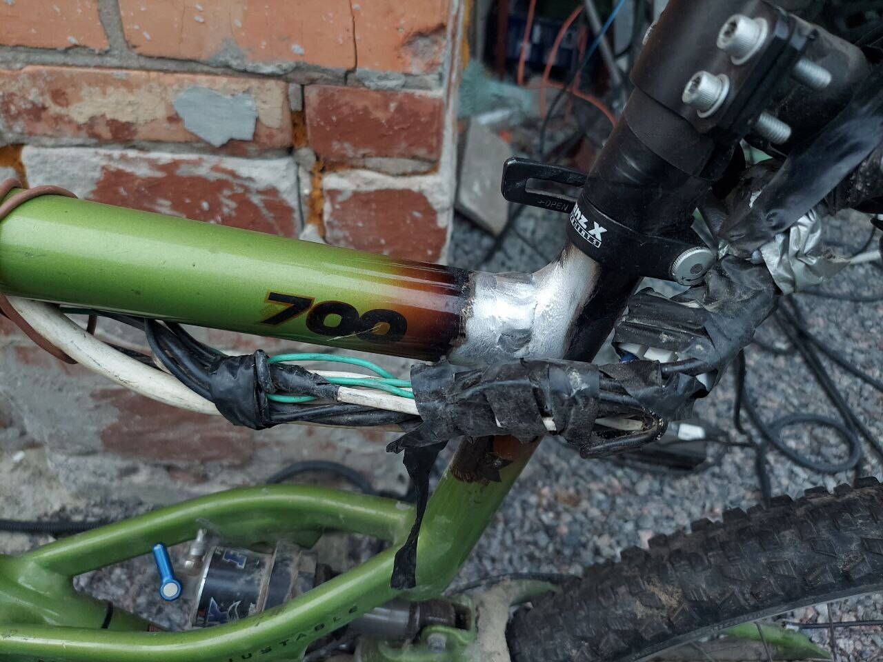

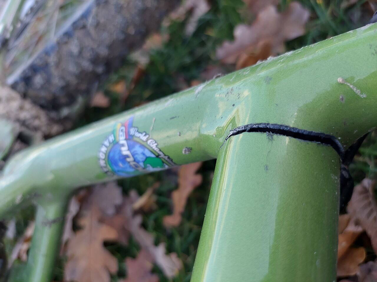

СообщениеДобавлено: 02.11.2022 19:20
Сообщения: 38
Возраст: 113
Зарегистрирован:19.09.2013
Vovan_G5 писал(а):
SPClientOM дружище, твоя старушка всех переживет
Дима Дикий писал(а):
у тебя рама еще будет жить и жить.
рама - всё. Видимо, сложные условия эксплуатации. Моё худое тельце 110 кг + ребёнок 21 кг в детском кресле + консольный багажник с батареей 4.5 кг. Мотор мощный, врывается в такие горы, в которые я бы без мотора не полез бы. Ребёнок часто просит шоб я проехал через глубокую грязь или по краю озера по воде. Велосипед по сути полноприводный (спереди мотор, сзади я сам), поэтому часто выполняю капризы ребёнка.
подыскиваю другую раму. Есть знакомый в Ха, который варил мне люминь, но щас с войной ничо не понятно и всё сложно, да и фиг её знает скока она прослужит если её заварить...

СообщениеДобавлено: 02.07.2023 21:31
Сообщения: 38
Возраст: 113
есть только 2 варианта марки алюминиевой велорамы: 6061 и 7005. Обе они варятся присадочным прутком 5356. Заварили, вроде держится норм. Я еще на досуге замотаю изолентой для повышения прочности...

СообщениеДобавлено: 03.07.2023 08:57
Сообщения: 1564
Город: Istanbul
Зарегистрирован:24.07.2012
Як можна з такого раритету зробити таке уйобище... Я в шоці :facepalm: :facepalm: :facepalm:

СообщениеДобавлено: 03.07.2023 15:43
Сообщения: 19
Город: Конотоп
Возраст: 31
Зарегистрирован:26.06.2023
Вангую, що просто заварити тут ненадовго вистачить. Акумулятор на такому довгому плечі на кочках утворює просто дикі знакозмінні навантаження як раз на той шов. Обов'язково обірве знову. А вже коли дошли до зварювання - варто було б добавити косинці там де показано смарагдовим. Може не з труби, а просто з плити трикутники. Це дуже покращило супротив цого з'єднання на ізлом.

СообщениеДобавлено: 03.07.2023 17:20
Сообщения: 38
Возраст: 113
Оно перед тем как лопнуть проездило в таком виде несколько лет. Сварщик сказал что если лопнет то заварит еще раз. Я буду переставлять батарею внутрь треугольника рамы если найду подходящий кейс.
СообщениеДобавлено: 03.07.2023 17:37
Сообщения: 4339
Зарегистрирован:01.03.2015
мудак то, а не зварщик.
Посилення косинкою - обов'язково.
