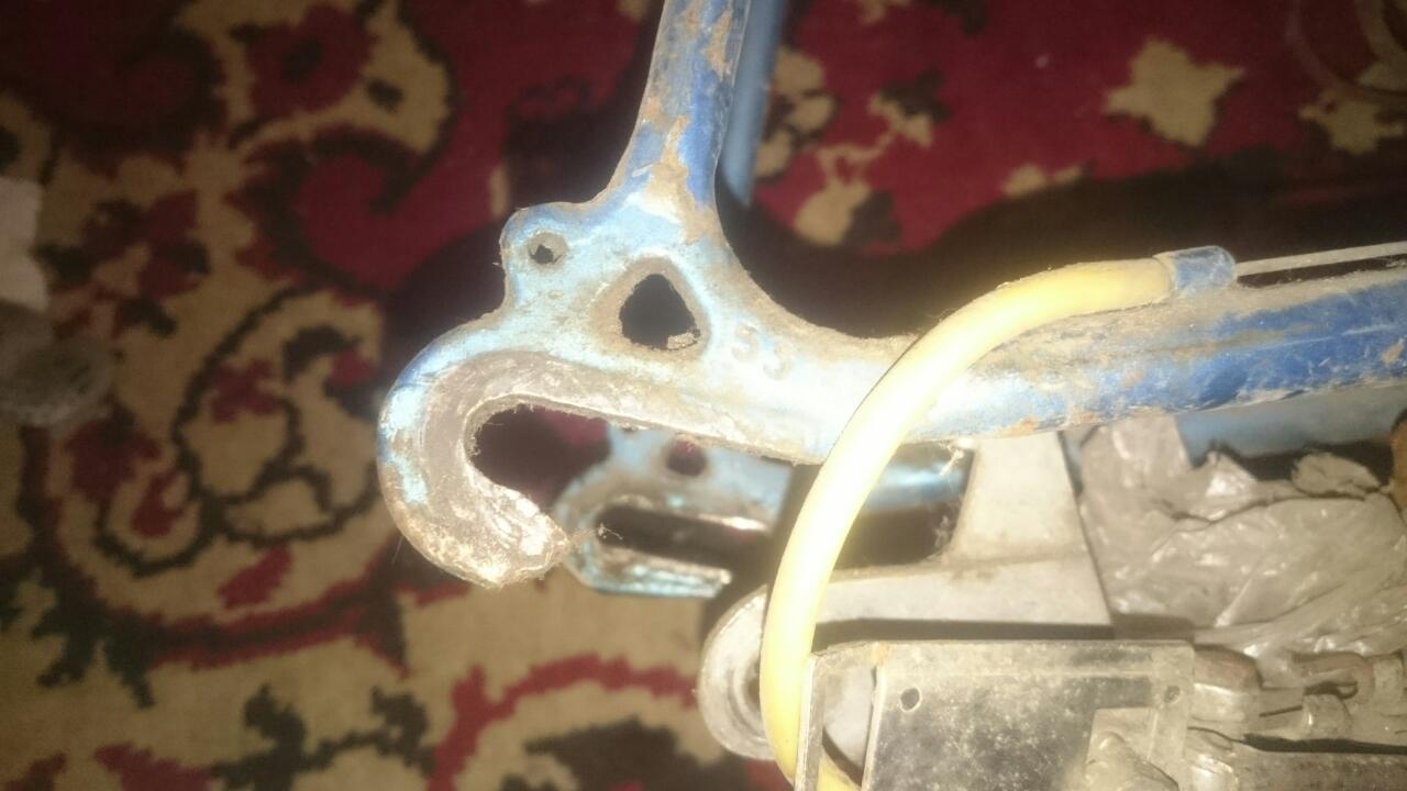

Ребят посоветуйте че делать в случае вообще отломанного петуха и утерянного..
на плоские дропы ставится вот такой:
если СШ объёмные дропы, оси может не хватить.

Сш какого то года)))) обломан тупо...
Вот...какие могут быть тут решения?
1 выкинуть
2. Чего нить наварить)))
3. Купить переклюк, который на перо вешается...
4. Использовать самопал как на фото
sketch-1454784489216.jpg [ 120.06 КБ | Просмотров: 1718 ]
rps20160206_214920_512.jpg [ 79.63 КБ | Просмотров: 1718 ]
sketch-1454777781469-01.jpeg [ 168.22 КБ | Просмотров: 1718 ]

Есть ещё вариант перепаять дроп от донора целиком.

Или так (сварка с накладкой):
http://tourist.kharkov.ua/phpbb/viewtop ... 5#p1179458
Дроп варить можно (трубы рамы - нельзя). Придётся немного заняться слесарной магией, изготовив недостающую часть из листа 5-6 мм. При наличии болгарки, дрели и метчика М10х1 работы - на час с перекурами.
