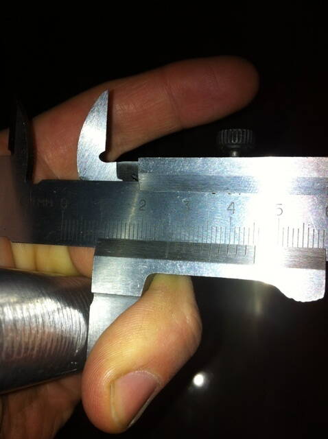

У меня вполне добротный штангель.
Диаметр моего старого подседела 26,4 мм в некоторых местах 26,5 мм, думаю что в оригинале 26,6. Скорее всего полировался уже не один раз.
Спасибо за ликбез :wink:

полировкой 0,1 снять - это хорошо вспотеть надо)

на токарном станке снять 0,1мм - как два пальца об асфальт
поверхность после резца - просто загляденье: идеал для подсидела

Рама в селе, не знаю когда до неё доеду. Подседел с неё здесь- он по диаметру немного пляшет в разных местах.
Ну явно не 26,2 может слухи подтвердятся ??? :wink:

СообщениеДобавлено: 10.02.2016 12:42

26,4

якщо підсидел люмінявий, то спокійно знімається (сам підігнав за 2 неповних години роботи) шкуркою до потрібного розміру, але бажано мати велосипед під рукою, аби не перестаратися )))

Грга Питич
Остаётся только гадать, надо раму притаранить тогда станет окончательно ясно. Если этот 26.4 спокойно (почти со свистом) становится и снимается, то склонен думать что в оригинале на этой раме должен стоять 26,6 . А там ХЗ ? :smile:

Unusual Lucky
я як робив? поміряв отвір труби - наче 26, але хз, взяв підсидел 26,2 (про всяк випадок) та шкуркою знімав поки глагол зі скрипом не встав на місце. а отак, заочно ловити розміри... я б не наважився!
