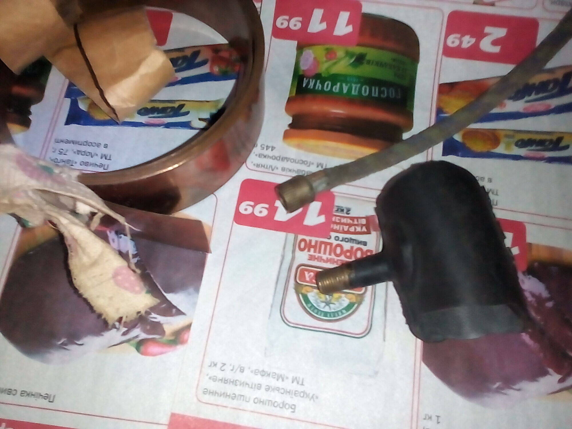

Отож від'їздив я пів року із сабжем і дуже задоволений.
Знімати бажання ніякого. А от збільшити об'єм - є. Вирішив зробити більший бачок. Ну й паралельно зменшити його вагу шляхом виготовлення з мідного листа товщиною 0.2( той з мідної труби зі стінками 1.2).
Інгридієнти: :D
IMG_20151124_133843.jpg [ 468.19 КБ | Просмотров: 4615 ]
