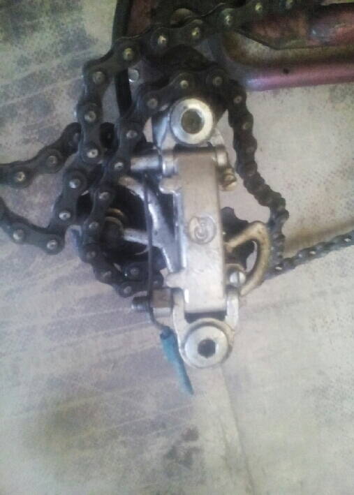

Он был куплен с одной передней звездой, я поставил двойную систему, как в оригинале. Но вал коротковат и переключателю не хватает хода чтобы скинуть цепь на малую звезду.надо изыскивать другой вал или можно чуть выкрутить правую чашку и сдвинуть вал в сторону ?
Ещё вопрос, лечится ли люфт осей заднего переключателя. Как назло - у которого хром на месте, люфты недопустимые.ободранный- более менее в порядке.

На туристе просто поздний обвес, это не Китай. На велосипеде где не работает передний переключатель, может вал поставлен не той стороной? Длинная сторона вала к звёздам должна стоять. На раме типа Турист/Спорт колеса с 25 мм резиной не дают хорошего результата, получаеться не сбалансированный велосипед, лучше взять раму СШ

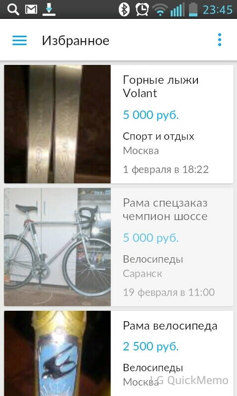

Возможно конечно привыкнуть. У табуретки крыльев нету. +2 см для ног.опять же туклипсы. Подсидел длинный поставил- поза стала уж слишком спортивная- руль надо или делать как на той же табуретке или вынос( вертикальную часть) удлиннять. Но подвернулась 58 рама за 600 р. И все вопросы снялись. Для 25 колёс изыскал спецзаказ в 60 ростовке. Золотистую туристическую продам тогда. http://avito.ru/723925228 знающие люди, можете подсказать, это реально чемпион? Несколько фоток товарищ прислал в процессе переписки.

Скосы наклонных труб заднего треугольника у него плоские.
