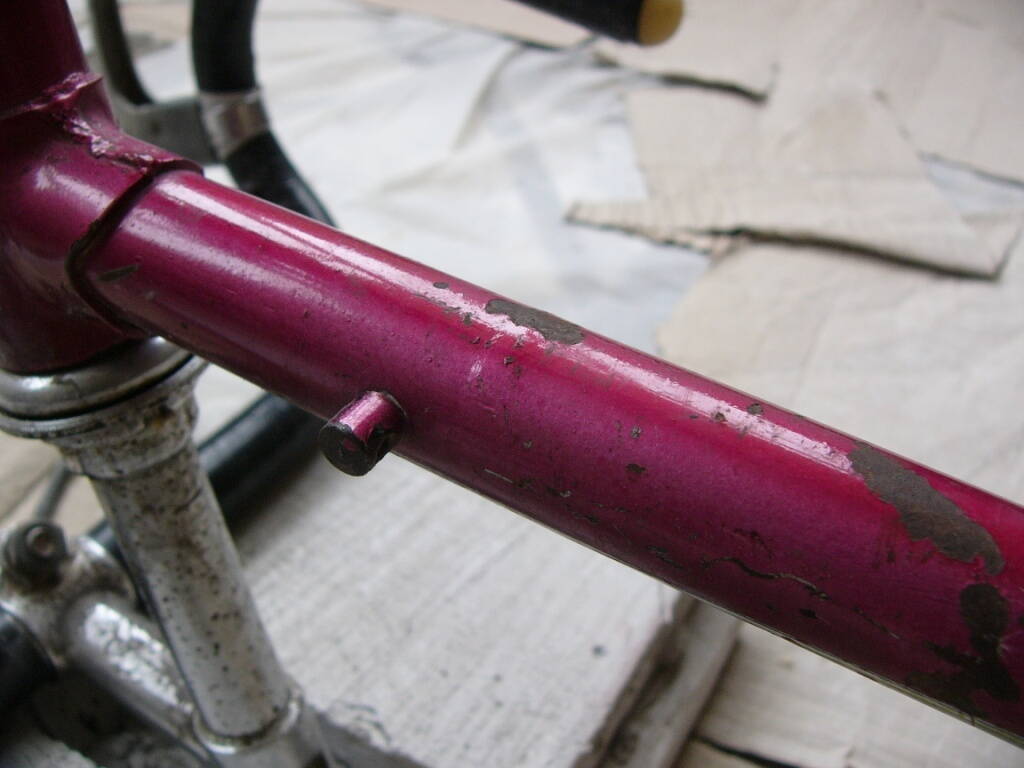

Фото звезд даю.
Небольшая деформация рамы есть. тоже фото даю. )
Рама В-542 сделано в ссср. Колесо стоит купленное недорого, "новое" но тоже дефектное и тоже биения.
А по ободу, тут ребята покупают одинарные скооперируюсь тогда с ними. А почему не двойной? Он такой красивый и вроде надежный? :D :D Да втулки оставить старые?

Второй)) Все восстановимо, задние звезды укатанны, хром в лимонку, дефектовка, правка геометрии, сборка.

Мдя, сзади некоторые звёзды убитые. Ну это добывается на Куренёвке у Петровича за копейки. Передним ещё сто лет служить.
Про выправление рамы и вилки здесь есть с примерами: http://tourist.kharkov.ua/phpbb/viewtop ... 7&t=123780
По некоторым данным, правильно подготовленные http://tourist.kharkov.ua/phpbb/viewtop ... 5#p1243347 втулки туриста старого образца (железные, как у Вас сзади) ходят до 60 000 км...
Можно и с коллегами пару ободов заказать - сэкономите 3 бакса по сравнению с Куренёвкой :D
Ещё по колёсам: раз такая пьянка, нужно заменить все спицы. Это тоже делается на Куренёвке у Петровича или у Виталиков (у меня в Гараже в подписи есть карта киевской велоторговли). Важно сами спицы покупать именно у Саши - он берёт для продажи ТОЛЬКО правильные. Они внешне неотличимы от других дешёвых, только не лопаются. Гривен 100 стоит комплект спиц на велосипед.
Двойные обода НЕ на шоссере с колёсами-ножами - лоховские.
Сссылку видели, где я на этих одинарны по лестнице езжу? Нужно ещё "наддёжнее"? Сорри, а что Вы собираетесь делать с велосипедом? :lol:
Там по той ссылке ещё две с объяснениями - ознакомьтесь. Одна лирическая, другая - техническая.
Цепь пойдёт на первре время.
