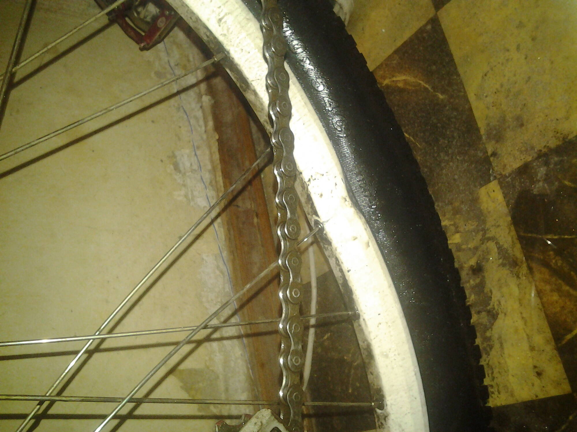

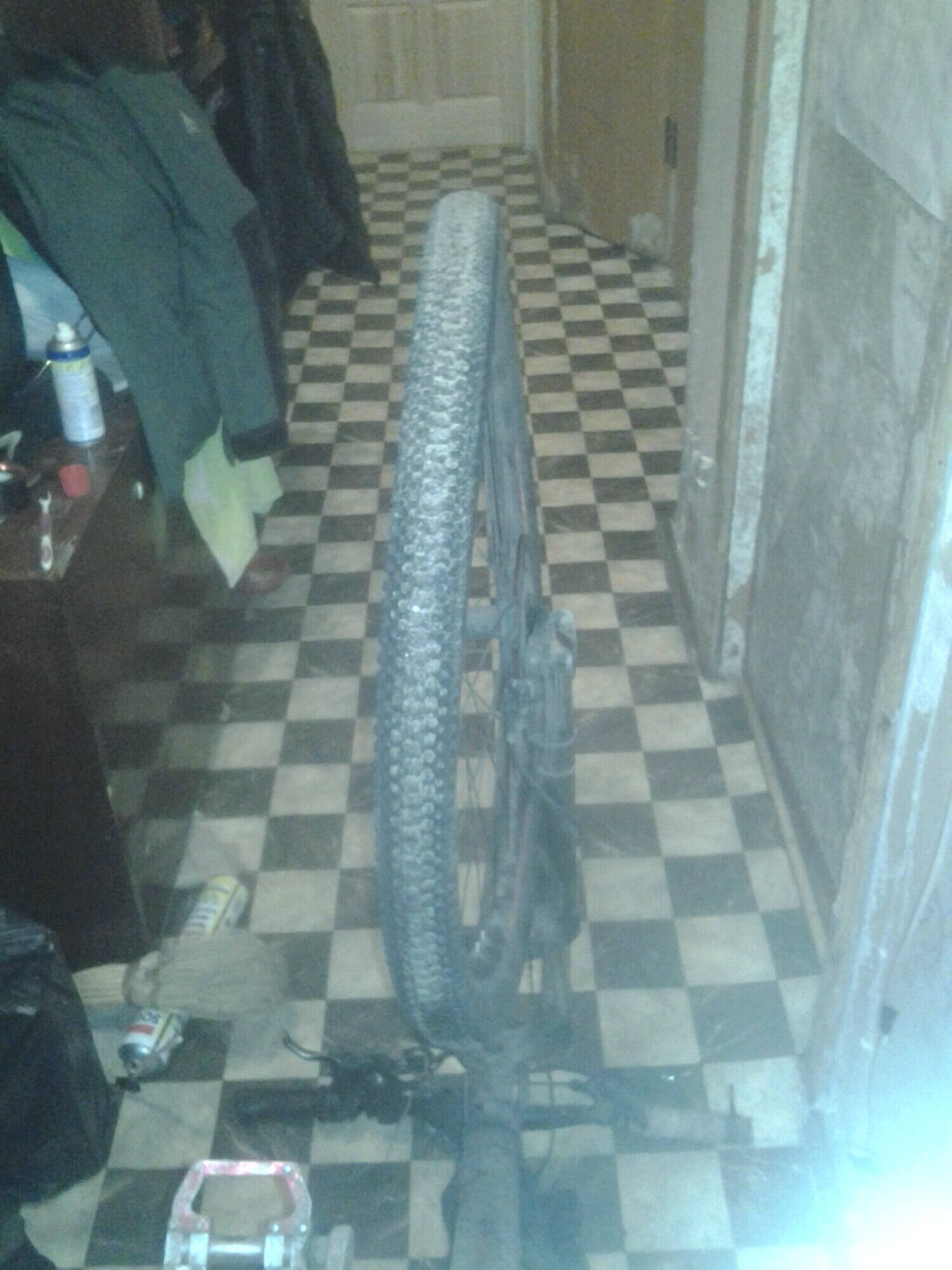

всем привет нужен ваш совет сегодня в дождь влетел в лужу вилка сработала хорошо а вот заднему колесу досталось вопрос можно выровнять такой обод 3 спицы стали болтаться

также нужен совет где найти крепки обод для найнера это второй weinmann disk bull в утиль :eek: :facepalm:

Диск бул как раз таки весьма крепкий обод - очень похоже что проблемы из-за низкого давления в покрышках. Какое давление обычно качаете?

3-4 атмосферы
боюсь даже предположить как быстро у меня сложится обод за 200 гр

3-4 атмосферы или 3-4 PSI ?

в psi это 43-50 приблезительно

Тогда давление нормальное, непонятно, чего так выгнуло обод. Может спицы неправильно натянуты?

Походу очень сильно влетел просто - повреждение напоминает как если бы при низком давлении в покрышке наскочить на бордюр и от угла бордюра как раз подобная вмятина была бы. Тут, похоже, от удара продавило все 4 атмосферы в покре и кромкой ямы ударило обод через резину. Весьма вероятно, что встать с седла ТС не успел, чем ситуация и усугубилась.
Что-то намного более крепкое чем ДискБулл припомнить сложно - более крепкими могут оказать обода Fireeye, но угадать насколько заметной будет разница при аналогичных условиях не берусь.
Учитывая, что это второй убитый дискбулл, советовал бы ТС задуматься о стиле езде - возможно, чаще вставать с седла, стараться приподнимать заднее колесо на бордюрах, не гасить на полной скорости по глубоким ямам и т.п.
ТС, без обид, понятия не имею как вы ездите, но вполне возможно, что и этот фактор имеет место и немного другой подход к езде поможет решить проблему.
З.Ы. ТС, сколько весите?

Дык натяжка спиц ни при чём - стенку обода вогнуло, тут никакая спица не спасёт.

70-80 кг + груз на багажнике скорей всего в этот раз мне просто не повезло острый край ямы + скорость обидно :facepalm: не зря я стараюсь окуратно ехать по лужам.Надо снова нижнию фару поставить

Таких влетаний ни один обод без последствий не переживет.
