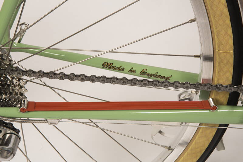

Цепь иногда скачет даже на шоссейнике. И коцает краску и лак. Хромоль меньше чем алюминий и карбон боится сколов, но... "Иметь миллион и не иметь миллиона, вместе получается два миллиона." (с)
Вариантов защиты оной, много. Самый подходящий для ретробайка с киперкой под шеллак в качестве обмотки руля, - шнур или та же киперка на перо. Есть конечно и заводской вариант, не менее стильный, но не всегда возможный - резиновый протектор.
Это не считая всяких наклеек под хром и прозрачных.

Обмотка пера под шеллак это хорошая идея. Просто в исполнении, никаких дефицитных компонентов.
Если заморочиться то можно применить более сложные способы намотки:
А применение для пропитки красок поможет либо замаскировать либо выделить.
А вообще интересен процесс скакания цепи. Вроде бы не должна...
