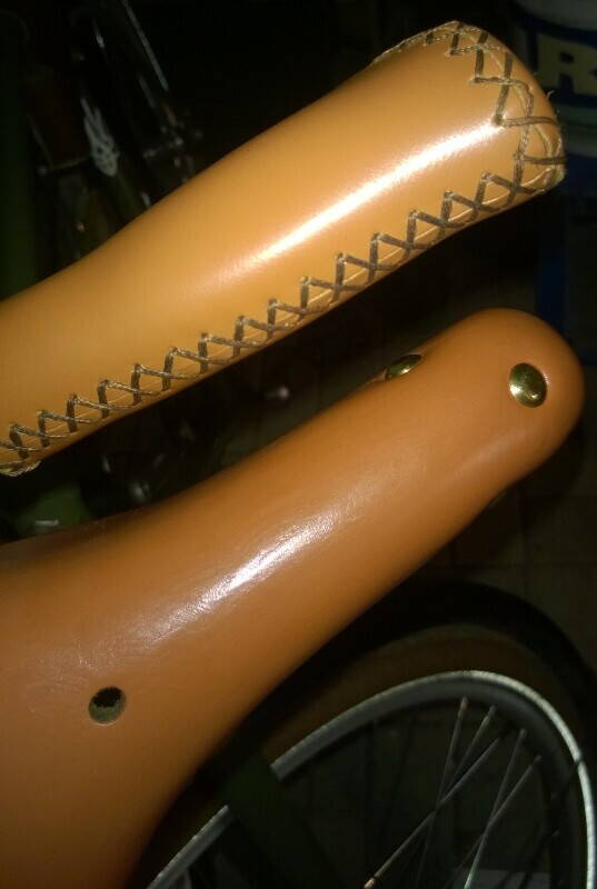

По поводу краски - куплена в спец. магазинчике для скорняков-сапожников-одежников. Краска испанская для кожи. В упаковке 2 флакона. 1-с прозрачной жидкостью, 2-с краской. Обьем совсем неболшой - так как я красил (нанес 3 слоя) то хватит разве что на 2 седла. Цена порядка 160 гривен за упаковку. По идее не должна мазаться вообще. Пробовал по ней смазывать "воском" ("салтон") именно не бальзам в названии а "воск" бесцветный, то такое впечатление, что краска этот воск не пропускает. Хотя сама сверху тонкий слой кожи вроде размягчила, сделала более элластичным, что по моему плюс - предотвратит растрескивание. Попользуюсь немного - отпишусь. Но краска реально крепкая. Там была похожая другого производителя, дешевле, но не на много - 130 гривен. Но продавец посоветовала для надежности эту. Если бы устраивал черный, может взял бы ту же крем краску за 18 гривен, что тут показывали. А так подбирал цвет под грипсы кожаные. Красил согласно инструкции. Сначала протер седло пороллоновым тампоном, смоченным в прозрачной жидкости. После высыхания (минут 10-15) таким же тампоном наносил краску, с интервалами тоже минут 10. Полное высыхание вроде 5 часов по инструкции, но я на сутки оставил и не трогал.Выкраски у них не было, подбирали по печатному каталогу. Результатом доволен.

Немного беспокоит тот факт что кожа после покраски слабо дышит, то есть плохо впитывает- как Вы писали. Скорее всего это только на первых порах. Реально интересно посмотреть после сезона эксплуатации. Надеюсь что поверхность будет ходить хорошо. Очень симпатичная качественная работа :good:
