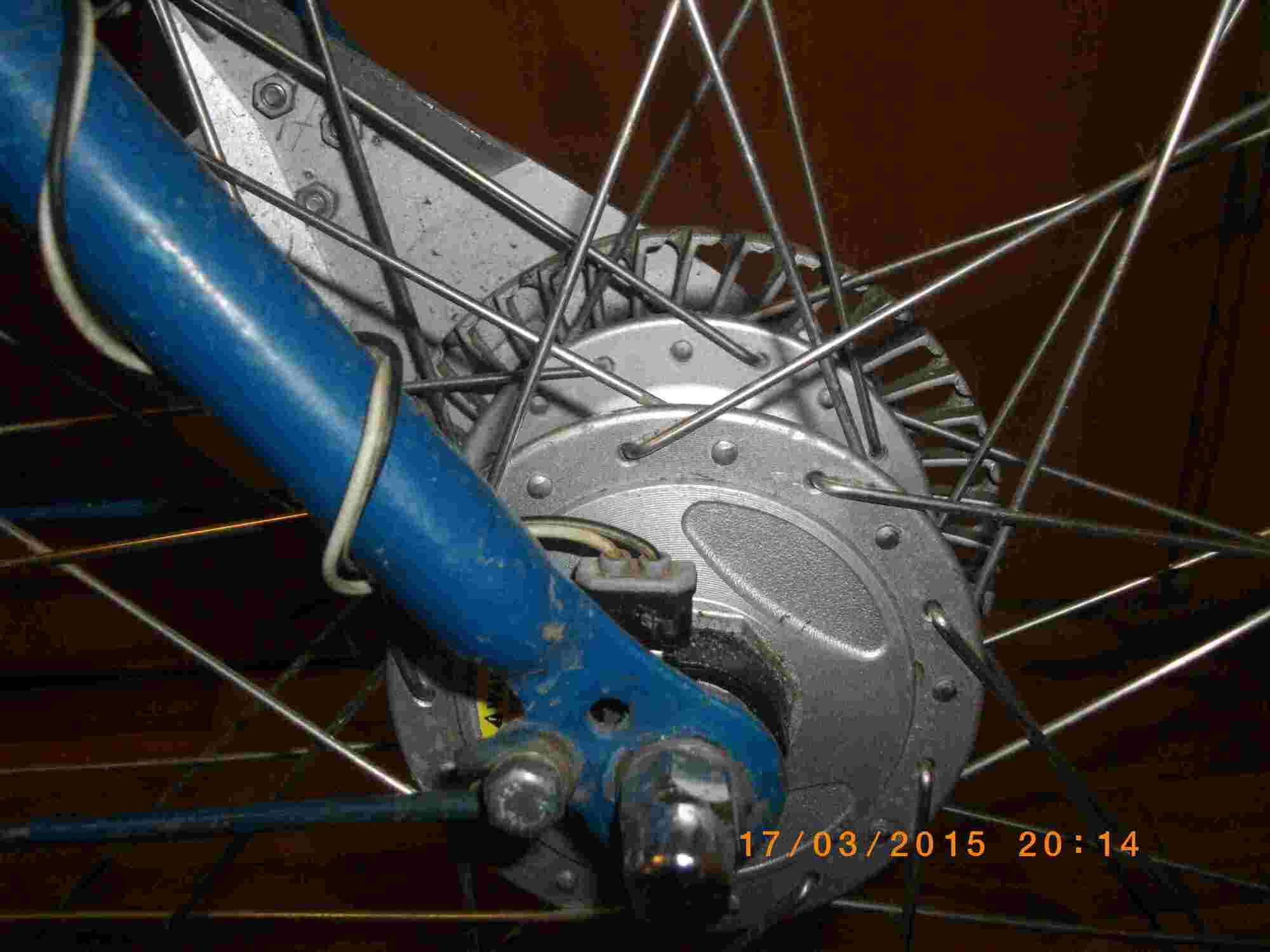

Если пресловутые "каноны" не помешают, то пока сезон не разгорелся, может есть смысл приварить к вилке пивоты под ви-брейки? Или купить готовую вилку, но она наверняка будет выглядеть иначе, чем родная.
Я прошел период ви-брейков и они неплохо работали, однако желание сделать велосипед малообслуживаемым и всепогодным, привело меня в конце концов к установке роллерных тормозов. Передние колеса с роллерным тормозом - частые экспонаты на различных аукционах и в обьявлениях, поэтому проблем быть не должно. А если колесо будет с динамо-втулкой, то при наличии годной свето-диодной фары можно вдобавок сделать велосипед "круглосуточным".
IMGP1468.jpg [ 173.14 КБ | Просмотров: 3738 ]
IMGP1469.jpg [ 174.78 КБ | Просмотров: 3738 ]
