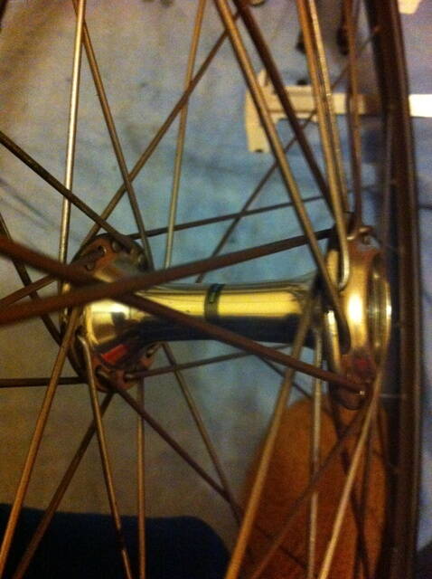

Перебираю шоссейный вилсет на втулках Shimano 105.
1) По задней втулке у меня вопросов не возникло вообще, очень понравилось качество деталей, конусов с резиновыми пыльничками и т.д.
После сборки колесико прекрасно закрутилось, но есть малюсенькая мелочь которая у меня не лезет с головы....
Вращение на перебраной и смазанной втулке очень приятное, визуально (станка у меня нет :sad: ) обод ровный.
Но при достаточно быстром вращении, даже без покрышки слегка ощущается дисбаланс. Вначале я даже подумал может буржуи просчитали вес соска на камере и специально слегка разбалансировали обод :pardon: , но после установки и камеры и покрышки дисбаланс чуть уменьшился, но остался.
Подчеркну что дисбаланс не значительный, многие его даже не заметят, но мне он мешает спать по ночам. :thewall:
Разобрать снова и отнести на станок проверить на яйцо, которое визуально я не вижу ? :pardon:
На обод грешить не могу он не новый но очень достойного качества.
Что скажете???

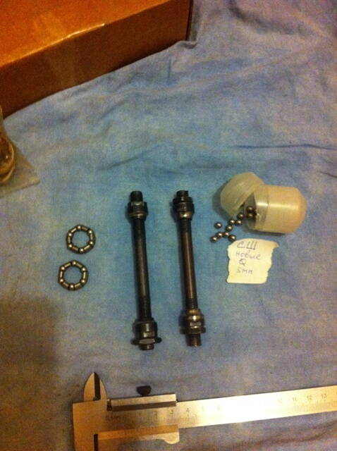

2) Передней втулке было совсем не хорошо люфт совсем не здоровый, вскрытие показало незначительные раковины на одном конусе от говняных квадратных шаров диаметр которых меня удивил :shock: Я ожидал увидеть шары 5,0 мм, а увидел шары 4,8 мм. (пару подшипников я у себя нашёл с такими шарами 4,8 вот только не вспомню откуда они.) Оси одинаковые с Стартоновскими, как по длине так и по резьбе. Разные конусы и шары.
Растолкуйте мне как лучше поступить?
а) Найти и купить оригинальные конуса и шары?
б) Полирнуть пострадавший конус и поставить шары 5,0 мм?
в) Полирнуть пострадавший конус и поставить шары 4,8 мм?
г) Поставить конуса СШ и шары 5,0 мм?
И вообще что это за стандарт такой 4,8 мм?
P.S. Кстати очень благодарен коллегам, которые заглядывают в этот Гараж я всегда получаю дельные советы, которые не раз уже помогали :yes:
Комментарий к файлу: Справа ось СШ, слева Shimano 105
IMG_3309.JPG [ 138.13 КБ | Просмотров: 3011 ]
IMG_3310.JPG [ 130.06 КБ | Просмотров: 3011 ]

leonyar писал(а):
Растолкуйте мне как лучше постипить?
в) Полирнуть пострадавший конус и поставить шары 4,8 мм? ...
с шариками вообще полная задница :facepalm: :evil:
вчера после промывки обнаружил бракованный шарик 1/4" (один из семи в мелком подшипнике втулки Velosteel)
замеры микрометром шести нормальных шаров преподнесли сюрприз: точность подбора шириков настолько высокая, что обнаружить разницу по диаметру не получилось
в качестве донора шариков 1/4" были использованы достаточно качественные сепараторные подшипники мтб каретки (по 9шт в сепараторе, разброс по диаметру 0,02мм, т.е. +-0,01мм от некоторого среднего значения)
так вот, из 3 подшипников с трудом наковырял 7 более-менее одинаковых шариков :thewall:
прозанимался этим сексом с 22:30 до 23:30 :shock:
вывод простой, как мычание коровы: подбор шариков рулит
