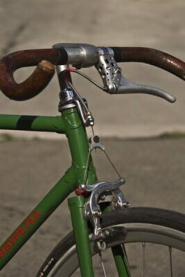

вот как-то так вышло, жаль пока что не смогу обкатать

Рубашка-тросик не коротки? Понимаю почему сделано именно так, не хочется перед лицом наблюдать торчащую рубашку, но излом в месте входа троса в корпус ручки, ему на пользу не пойдет.

Паша, а чего передний тормоз под правую руку?
СообщениеДобавлено: 04.03.2016 14:30
И чего ручка там, а не так?

Из нонконформизма? :D

никакого нонкомформизма и бунтарства, просто -- у меня только такая есть, её поперек не поставить :)
(хотя мне лично одинаково удобно и так и так)
HENK75
под правую -- потому что так тросик лучше лёг, перегиб меньше, а на какую руку мне не критично
Юрий Краев
да, тоже обратил внимание, но с более длинной рубашкой получилось примерно то же самое, так что не стал заморачиваться, поставил уже готовую с наконечниками, плюс вставил там около ручки кусок пластмассовой трубки, чтоб меньше загибалось
