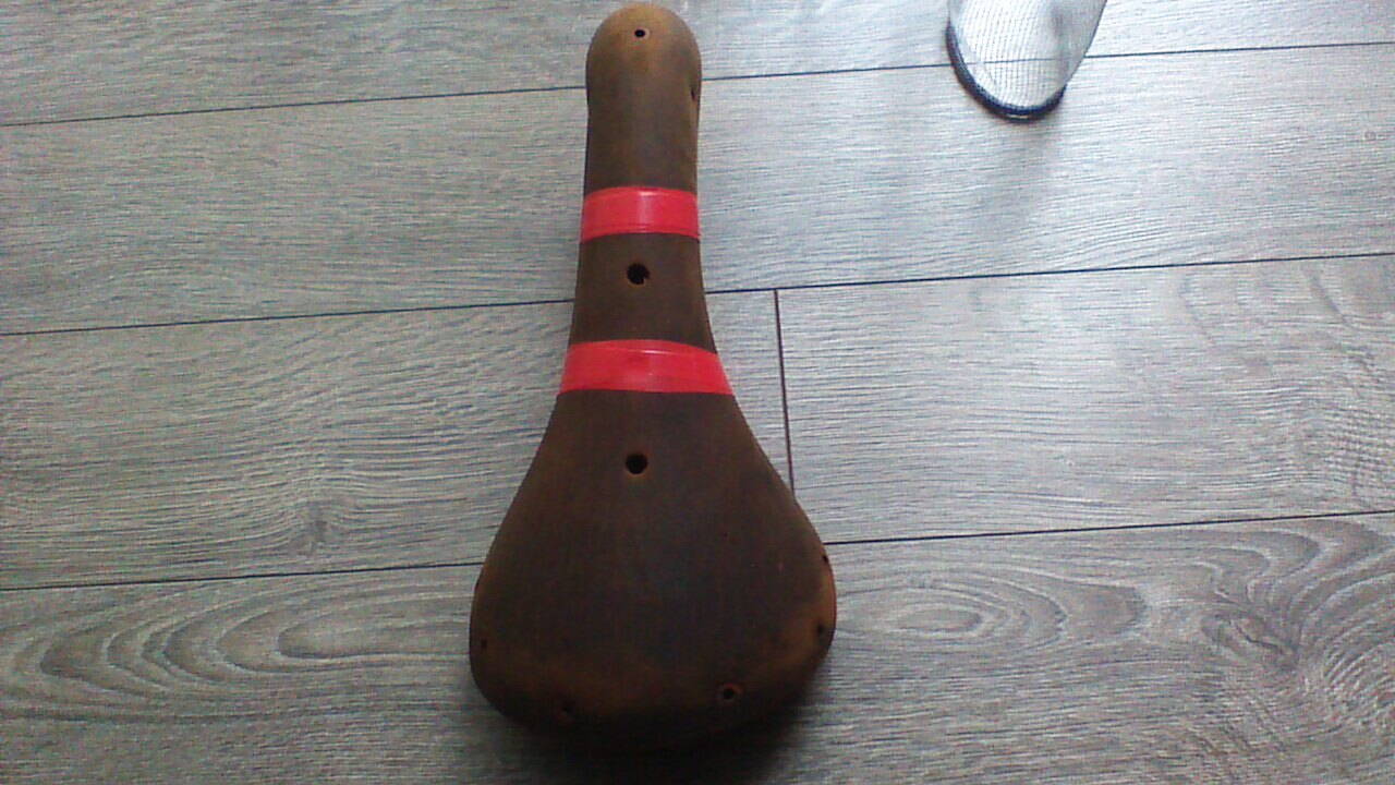

Сегодня завез к Петровичу обода с втулками. Он, конечно, поворчал насчёт пистонов, но колеса взялся собирать. Сказал что либо шайбы поставит либо у себя где- то обода с пистонами поищет. Насчёт накачивания колес: зашёл к Вере в поисках стартоновского насоса. Говорит что где-то в гараже :D есть, но гавно. Я ей говорю, что больше интересует головка для престы от него, она мне показывает штуцер. Я ж типа поумничать решил, что нельзя нормально накачать, и что она делает? Берет стартоновскую трубку, надевает штуцер на ниппель, к штуцеру прикрепляет шланг ручного!! автомобильного насоса и деликатными женскими движениями за 20 секунд накачивает трубку до каменного состояния.
Приехал домой, попробовал, вроде качается. Максимум не стал давать, пусть постоят с половины давлением пока.
Пока колеса у Петровича, собрал и подготовил к обмотке руль, вчера замочил седло в желание, сегодня зашкурил по-мокрому на том же бульоне, сделал форму и поставил сушиться.
