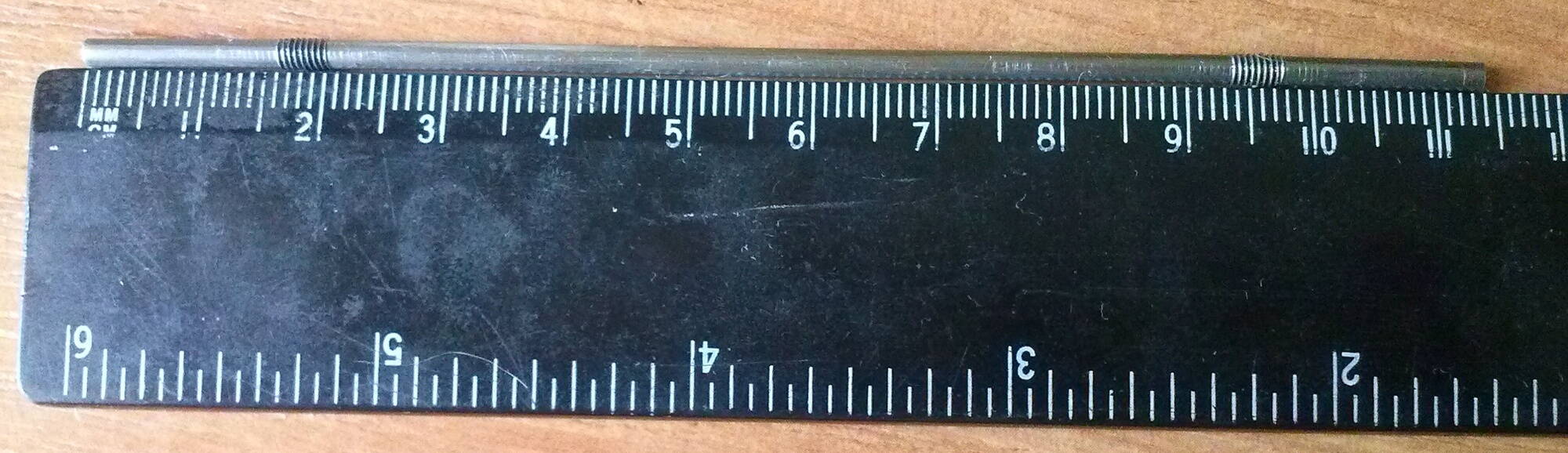

Вибачте за якість фото.
Довжина стержня 114мм. Симетрично з обох сторін на відстані 16-20мм є декілька ниток різьби.
"Кулачок" з різьбою розташований з сторони зірочки. Стержень проходить в "кулачок" до різьби, потім вкручується і проходить далі. Це забезпечує стержню вільний хід в певному діапазоні. Складається враження, що наявність різьби, це "атавізм" системи перемикання передач без клікбоксу (на цепочках), хоча хто-зна.

CAM00331.jpg [ 742.91 КБ | Просмотров: 4064 ]
