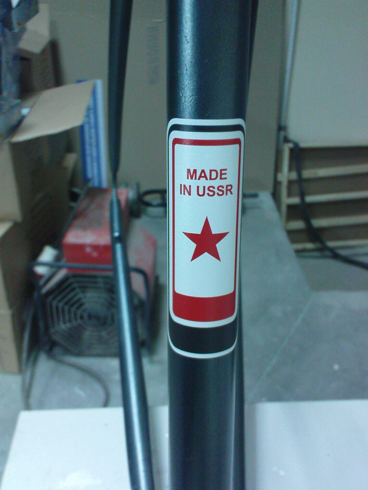

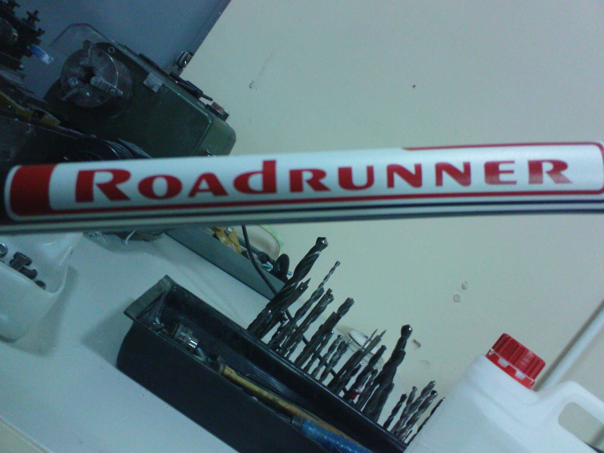

1. Марки декальной бумаги нет, видно делается по какому то Госту вот и не имеет обозначения.
Где берётся: лично мы закупаем в фирме "Артдизайн" которая поставляет товары для полиграфии (и типографий), а значит надо просто найти фирму которая занимается тем же самым, для любого крупного города Гугл быстро найдёт, а дальше на телефон и обзванивать. Конкретно в моём случае её можно купить в розницу.
2. Ультрофиолетовая печать (далее У.Ф), тут тоже особо мудрить не стоит, ищем типографию которая может печатать на банерах, а так же металле, керамике, коже и вообще на чём угодно что плоское и влазит в У. Ф. принтер. Опять таки Гуглу, 2ГИС, городинформ в помощь. Так же можно поискать у конторок по фотопечати.
3. Тарататам! Сама декаль. Предпочитаю отрисовывать в Coreldraw. Создаём новый файл. Говорим Файл/импорт, говорим какую открыть картинку, появляеться "уголочек" которым вы ставите картинку куда вздумается, далее проверяются/выставляються размеры, потом нажимаем правой кнопочкой по картинке и говорим запереть, всё, к отрисовке картинка готова, а дальше учитесь господа, сейчас знания как никогда доступны. Можно и не отрисовывать, достаточно после выставления размера просто обрезкой с картинки лишнее. Опять таки как это делается в Кореле можно узнать из обучающих видеороликов. Однако отрисовка точнее и качественнее. После отрисовки картинку в сторону, обесцвечиваем все контура линий, цвет самих объектов оставляем таким какой хотите видеть, лучше при отрисовке это делать с самого начала. Между значками достаочно оставлять 5 мм, что бы можно было расчленить лист ножницами. Если есть набитый текст, переводим его в кривые. Скорее всего вы и так его переведёте в кривые, ибо на декалях не бывает шрифта совпадающего идеально с тем что может предложить программа, но если вдруг таковой будет, то помните что в типографии где будете печатать такого шрифта в программе может не оказаться и надпись просто собъётся. Сохраняемся в Кореле, не зависимо от того какой у вас стоит сохраняем для надёжности в 12 версии. Любая уважающая себя типография Корелл имеет ибо через него в производство отправляется почти всё: печать на принтере, плотерная резка, лазерная резка и в особо извращенских случаях раскроечная резка на ЧПУ станке.
4. Распечатка: просим оператора или манагера (оператора конечно лучше) что бы подложку печатал двойным слоем (в том смысле что б подложку напечатал 2 раза). Автоматика сама определит подложку, рисовать её не надо. После распечатки их высушат под ультрофиолетовой лампой.
5. Пролачить! Но можно сначала нанести потом пролачить. Лачим мы обычно аерогрофом, акриловым лаком.
Наносим: берём плоскую чистою ёмкость, в моём случае ванночка для фотореактивов (на фото она под рамой). Наливает воды, окунаем полностью декаль которую хотим приклеить, предварительно вырезав её из общего листа. Декаль начнёт сгибаться, если воды не хватает, не стесняемся, топим её. Вымачиваем 5-10 минут. Далее для больших декалей я беру их вместе с подложкой и просто смещаю с подложки на раму, маленькие сразу отсоединяю и леплю. Выставляем, приглаживаем, тряпочкой или ватным тампоном выгоняем воздух и воду из под декали. Главное не оставить пузырьков. Далее кто-то прижигает спиртом, я лично предпочитаю оставлять просто сохнуть. Пока декаль не высохла её можно поправить.
 Заголовок сообщения: Re: Декали на велосипеды ХВЗ
СообщениеДобавлено: 24.01.2016 16:38
Сообщения: 19
Город: Казань
Зарегистрирован:18.01.2016
Фото и файл отрисовки как образец
DSC01265.JPG [ 642.43 КБ | Просмотров: 9703 ]
