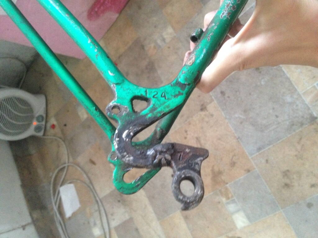

Вопрос по идентификации! Возможен номер рамы олимпийца трехзначный или что-то не то? Год вроде 79, дроп подварен, :twisted: деколи старенькие, выгоревшие имеются.
11.jpg [ 331 КБ | Просмотров: 23750 ]
1.jpg [ 308.98 КБ | Просмотров: 23748 ]

И сам себе отвечаю. :facepalm: Не доглядел его в каталоге вначале!
У него стакан рулевой в нижней части уведен миллиметра на 3-4 влево. Такое исправимо, если перепаять заморочиться?
Возможен, в теме же есть и 794, и поменьше 3х-значные

А что по перепаять скажете? А то уж как запал мне он! :D
Ну если запал...
Вел ОЧЕНЬ тяжелый. Если к тому-же рулевой стакан ушел. :shock: Легче (и дешевле) норм.раму купить.
Какой=же "рукожоп :-P " так обломок дропа приварил!!! :eek:
Перепаивать дроп целиком в "наколеночных" условиях - крайне гемморно (установочные штифты выпаять без мастерской практически не реально). Имел опыт подобного "рукоблудия" с В-63.
Но если Вам уж так хочется, зачистным диском уберите наплыв от электросварки, отрежьте обломок подгоните, зачистьте, "раскройте" шов и найдите НОРМАЛЬНОГО сварщика, который аккуратно, но крепко приварит. Потом зачищаете шов, "облагораживаете" и подкрашиваете. Я думаю так. :oops:

Влад К
Нет там уже никаких установочных штифтов, они закончились в 70-х.

Kirill Yevtushenko писал(а):
Влад К
Это хорошо. ) Да и в смысле очень тяжелый?
А что бы Вы по рулевому стакану сказали? Если разогреть до расплавления припоя нижнюю часть и выровнять? Очень интересно мнение людей с опытом!

Я правильно понимаю, что рулевой стакан не в одной плоскости с подседельной трубой? Это точно результат бракованной пайки, а не деформация например после удара?

Сообщения: 70
Зарегистрирован:12.05.2015
Да, правильно. Выявил так - взглядам спереди видно отклонение, а труб отклонения нет, они в плоскости подседельной трубы.

Пару фоток, там конечно не особо видно, провернули при пайке. Возможно ведь такое?
111.jpg [ 191.87 КБ | Просмотров: 23722 ]
1111.jpg [ 223.32 КБ | Просмотров: 23722 ]
СообщениеДобавлено: 08.03.2016 18:13
К сожалению по этим фотографиям ничего не понятно(
СообщениеДобавлено: 08.03.2016 18:29
Сообщения: 70
Та знаю. Но других нет к сожалению. На первой стакан выступает сильнее вправо, а второй почти вровень с нижней трубой. Если включить немножко воображения :wink:
