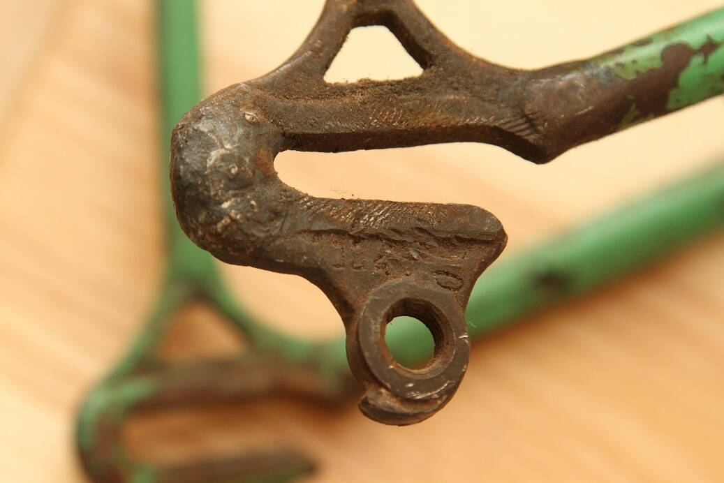

После приобретения сего комплекта не удержался от соблазна похвастаться перед "главным гурманом" лично. И не заезжая домой отправился к Косте, где уже вместе, да под кофе, все это дело было изучено более детально. Дроп ремонтировался при помощи сварки, тормоза, ручки, система, передний переклюк родные, левый шатун с педалью не отсюда. Пофотаю и все подробно выложу.

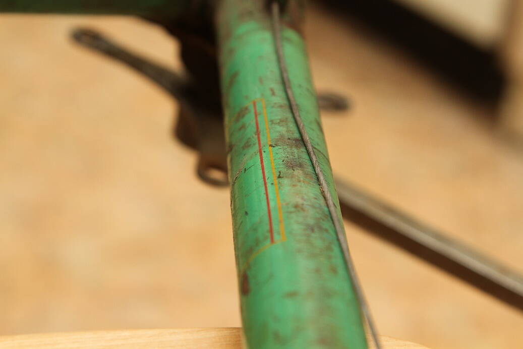

Не, Коля. Там потеряно очень много краски до металла, практически не читается надпись "Чемпион" и прочая золотая краска, цировки потеряли выразительность. Если учесть, что велом будет пользоваться дама - перекрас :pardon:
По понятиям реставрации
Покрытия (гальванические и лакокрасочные) должны быть либо заводскими, либо визуально воспроизводящие заводские материалы, цвета, надписи и схемы. Допускается использовать цветовую схему, отличную от родной для конкретного экземпляра, но характерную для этой модели.

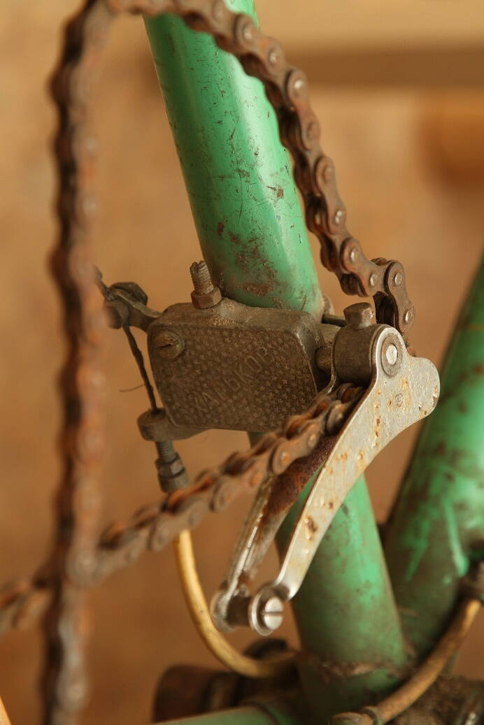

Во, фотки :yes: Не на всех чемпионах такие рубашки тросиков, но Вите повезло - они не из круглой проволоки навиты, а из квадратной - по типу современных. Концы, выглядывающие из-под кембрика выглядят благородно.
А вот что за фиговины мспользованы для сращивания тросиков - непонятно: download/file.php?id=473235&mode=view/IMG_5788.jpg . Просто тросики передач, видать, короткие были, так на них закрепили эти штуки, и за них - удлиннители тросиков. Обеих. Ясно, что оно не отсюда, но похоже на что-то велосипедное. ХЗ.
