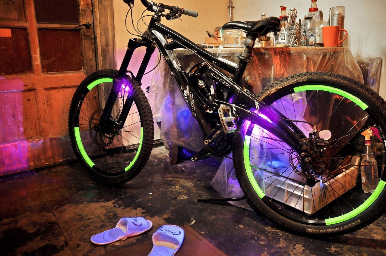

Приветствую, вот запилил короткий видос про мои колеса, так нравятся, счастлив аж ссусь ))))
Кастом, на ободах люминофор. Снято в самом крутом экстрим-парке города https://vk.com/justpark

Чим фарбував? Конкретно.

Так що, чим фарбував?
Відсипиш?

Думаю цель была не чем-то похвастаться или предложить,
а привлечь внимание к своей странице и т.д.
А покрашено оно свето накапливающей краской, классический голубой.
На раме и вилке установлены ультрафиолетовые светодиоды для зарядки
краски.
Пигмент типа TAT 33 (их сейчас много, разных цветов, фракций) смешивается
с нужным лаком и красится. Кажется у Body есть в аэрозоле.
Самый простой вариант это пленка с уже нанесенным слоем, только интенсивность
там слабоватая.

Да я знаю як це працює, навіть колись пробував, але світилось фігово. От і питаю конкретно чим, у якій пропорції тощо - всі деталі, щоб тупо взяти та скопіювати та гарантовано отримати такий же чудовий результат.

Секрет в светодиодах. Люминофорные краски в ультрафиолете
светится покруче чем люминесцентные. Я когда-то с дуру покрасил
раму. Перед выездом заряжал ультрафиолетовой лампой 15-20 мин.
В темноте смотрится класно, в условиях города никак. У меня был
порошок подкрашенный до синего цвета, светимость у него так себе.
Чистый порошок голубого свечения визуально светится раза 2 ярче.
Чем крупнее фракция тем ярче светится и больше оседает в лаке, через
пульверизатор хрен продавишь.

Про світлодіоди ти аж одну строчку написав, а про фарбу дофіга. Тож секрет все ж у фарбі напевно ;)
А світлодіоди що? Купив, якось присобачив - профіт.
Доречі, в той раз коли робив, купив маленькі силіконові габарити, в них світлодіоди поміняв на уф - дуже зручно вийшло, можна вішати, знімати, виглядає норм.

все слово в слово четко, кроме этого.
классический не окрашенный люминофор, днем белый с легким оттенком зеленцы, вечером с подсветкой адски зеленый
