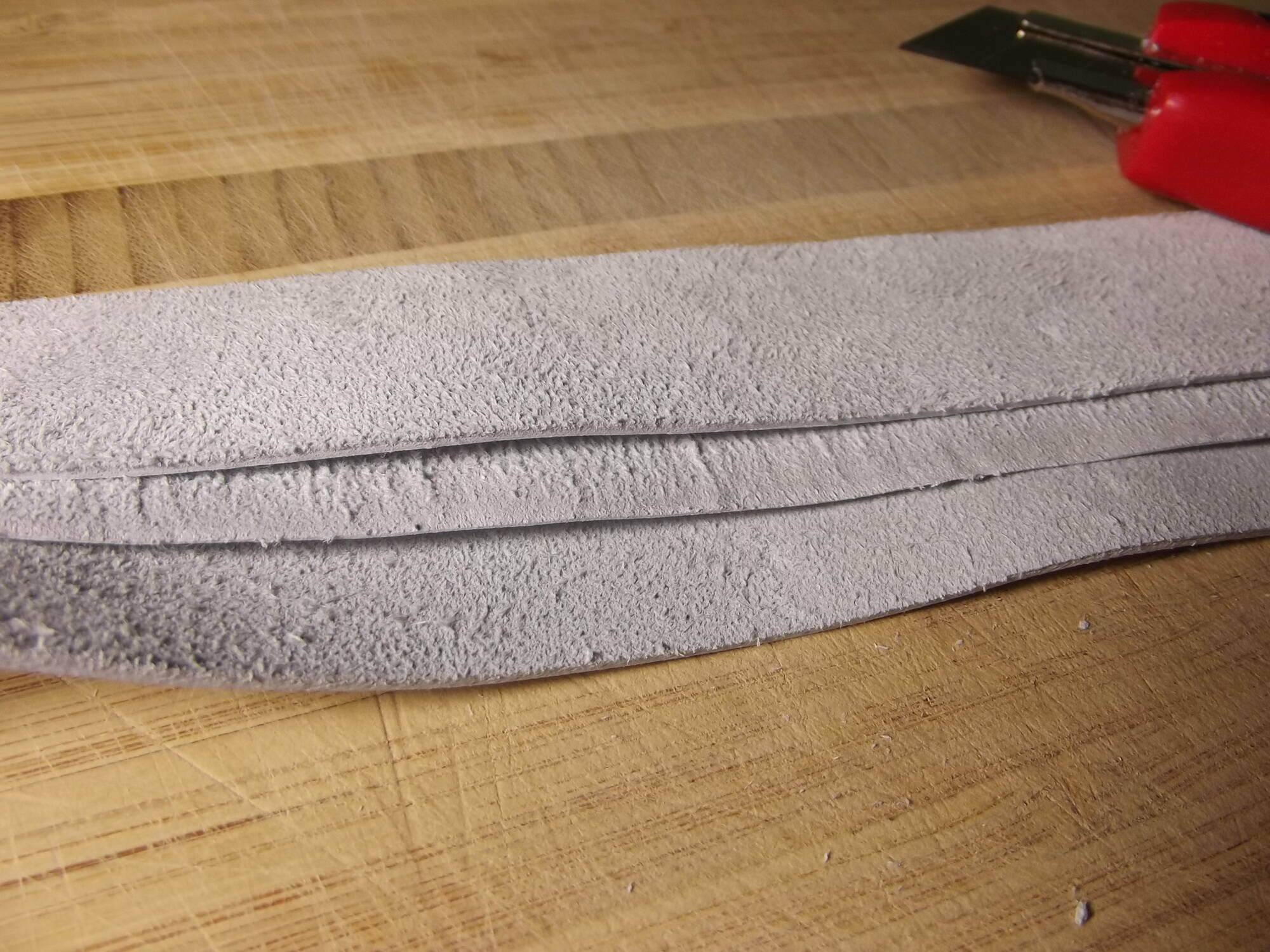

На мой взгляд, на руль к этому бесшабашному алкобайку идеально подойдёт именно кожаная обмотка. Поскольку стоимость обмотки Brooks наводит на горькие размышления о курсе и о 8, а мы всё любим делать своими руками :mad: , решено было опробовать возможность самостоятельного её изготовления.
Под рукой была полушкура КРС белого цвета толщиной порядка 2 мм. Т.к. "длинных коров не бывает " (с) :wink: пришлось вырезать 2 полосы шириной 30 мм и длиной около 70 см.
9011.jpg [ 604.88 КБ | Просмотров: 2002 ]
И склеить их (к сожалению, при попытке стереть спиртом разметку в месте склейки кожи, начала сходить и белая её краска (а для алкобайка это ж не годится :D ) придётся найти специальную, стойкую )
9010.jpg [ 475.61 КБ | Просмотров: 2002 ]
Процедура тоньшения края кожи - шерфование, выполняется обычно при помощи специальных инструментов. Но при должном терпении и прямых руках, можно сделать и обычным канцелярским ножом.
Это проба только, в оригинале обмотка будет чёрной, терпения хватило только на половину одной ленты, порядка 70 см с одной стороны и столько же с другой, ушло на это около часа-полтора.
Сверху и снизу необработанный край, по центру - шерфованный.
9012.jpg [ 882.69 КБ | Просмотров: 2002 ]
Лезвия уходят быстро, 4 шт пошло на этот участок (продольные возвратно-поступательные движения по кромке кожи растянутой вдоль доски, твёрдой желательно, нож под углом около 10 град, типа "скобление" )
Ну и пальцы берегите, я три раза порезался :digger:
9013.jpg [ 470.49 КБ | Просмотров: 2002 ]

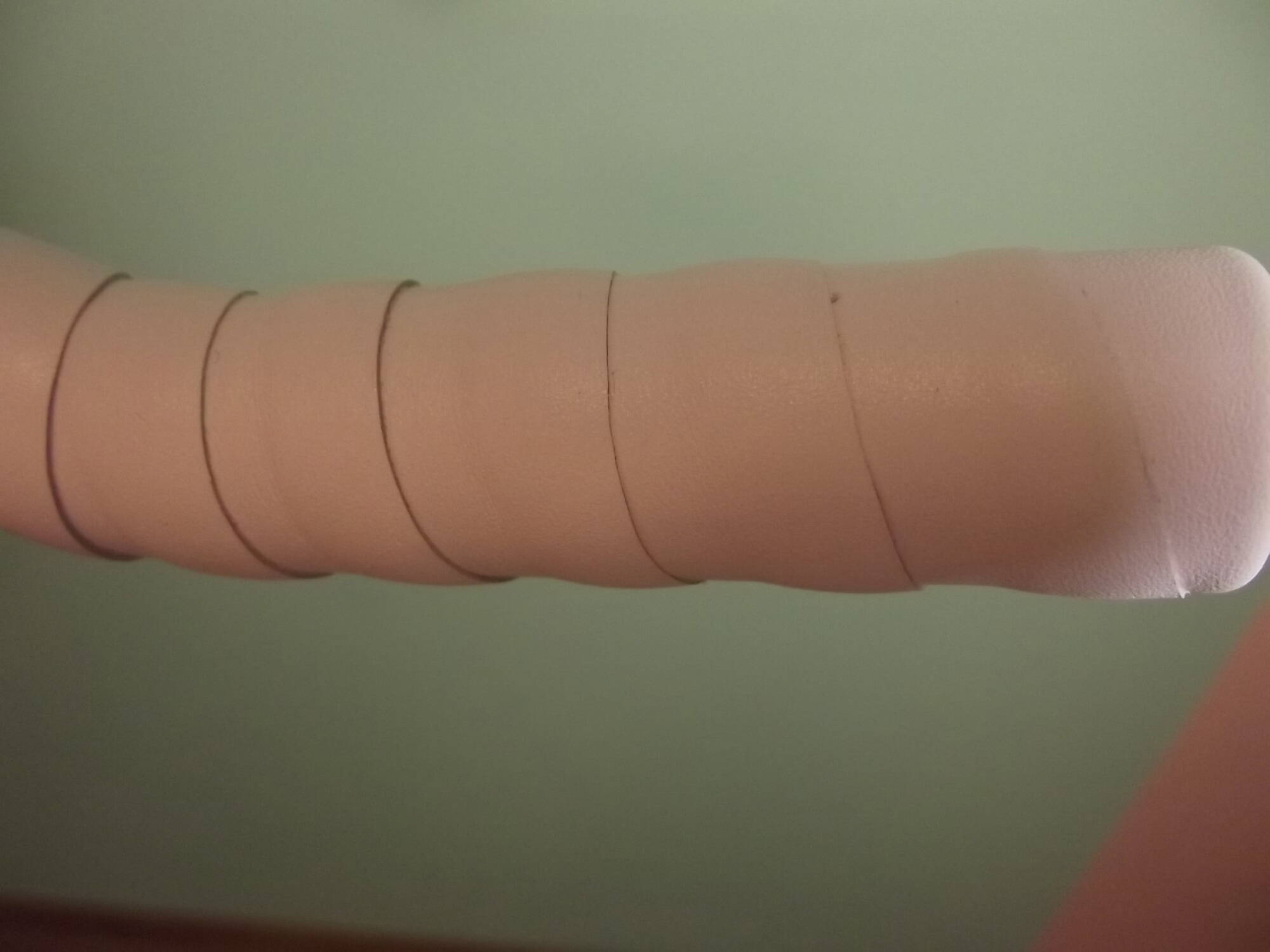

Так выглядит участок обработанной ленты намотаный на баран. Баренда имитирована жмаканой фольгой :D
9014.jpg [ 338.78 КБ | Просмотров: 2002 ]
9015.jpg [ 336.62 КБ | Просмотров: 2002 ]
Без обработки, шерфования, намотать не получится, вот как
9016.jpg [ 282.95 КБ | Просмотров: 2002 ]
Выводы: за 2 вечера и 300 грн (на кожу, если знать где взять :wink: ) можно изготовить обмотку которая будет радовать больше чем любая другая.
По поводу радости - совершенно точно верно. Никто не сможет сказать иначе после 6 часов шерфования канцелярским ножом :D
