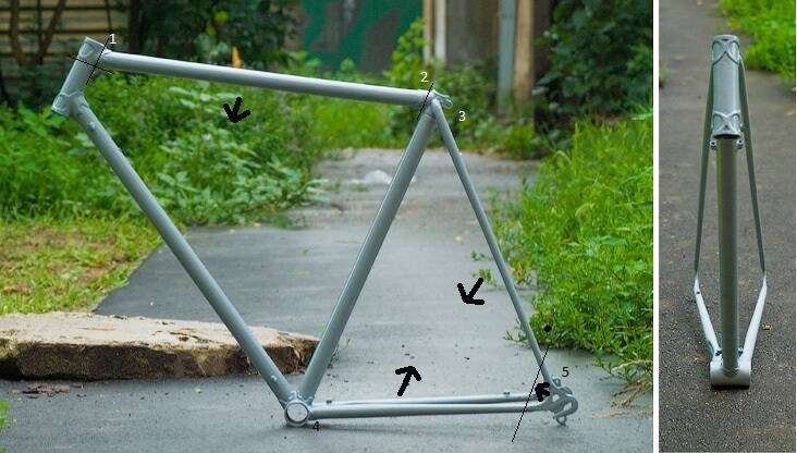

Всё-таки рама стартона для такой вивисекции оптимальна. А какая альтернатива? Буржуйские "шоссейные" велы по узлам хуже туриста. Реальные буржуйские шоссеры дОроги - жалко. СЗ тоже немного жалко. Тренироваться на туристе, украине и других рамах, паяных латунью, а не серебром - заеб.. затренируешься. Из-за высокой температуры плавления латуни их очень сложно разобрать без порчи составляющих. Рамы на серебре и то иногда разобрать без потерь не получается. Ломаную какую-то раму брать - гемор лишний. Вот и получается, что неломаный не мятый стартон оптимален.
Качество труб его вполне себе на уровне, узлов - получше, чем на многих буржуях. Может понадобиться только слегка облагородить напильнико некоторую неаккуратность узлов и подправить пайку - так один хрен паяльных работ много.
Можно дёшево (упирая на дефекты) взять раму неудачного года. У рам 90-х гг уже злая геометрия (уменьшеная база - дальше почти некуда, некуда вилку разгибать и заднее колесо ближе к каретке некуда двигать - меньше работы) , трубы сделаны из правильного материала, а узлы исполнены иногда лучше, чем в 70-80 годы. Сборка хреновая, ну тут нам и газосварочный пост в руки http://tourist.kharkov.ua/phpbb/viewtop ... 3#p1573121
Кстати, по исполнению рам я как-то разразился здесь: http://tourist.kharkov.ua/phpbb/viewtop ... 1&t=251375
Работать придётся или лично, или искать людей, которые паяют - холодильщиков или даже сантехников. При этом не отдавать им раму со своими пожеланиями, а самому всё подготовить, нарезать, подогнать, чтоб осталось только спаять. Собственно, Евгений 76, пока сварочным постом не обзавёлся, так сделал.

Гемор всё равно, но гораздо проще, чем украину или турист. Засада в этом процессе состоит в том, что греем мы узел, припой плавится. Вынимаем трубу. А она разогрета докрасна - мягкая и непрочная. И тупо рвётся. Кусок остаётся в узле. Или на дропе. Или кусок дропа отрывается и в пере остаётся. Это получается при неудачном прогреве - когда где-то маленьая порция припоя не расплавилась, а деталь недалеко от того места разогрета до потери прочности. Серебряный припой из-за меньшей температуры плавления такие гадости приподносит реже.
Распаять в итоге сложнее, чем спаять, и расход газов намного больше. Поэтому при ремонтах и переделках нужно планировать работы, исходя из этого. В теме про пайку обл этом упоминается неоднократно.
Arean1
Склейте несколько газет или кусков обоев,а то и фанеру или ДСП и возможно точнее нанесите раму, вилку, колёса, линию дороги. И по этому плазу можно точно спроектировать и собрать всё правильно.

Вообщем почитав все ответы и некоторые темы которые прислали определил для себя кое какие вещи, а собственно:
-минимум необходимых изменения которые нужно провести в раме что бы по максимуму приблизиться к желаемому(на фото думаю всё понятно, где отрезать, что в какую сторону сместить с какими узлами предстоит работать и тд)
-по своим возможностям, я точно смогу аккуратно всё срезать, подогнать по размерам, подготовить к пайке и прочий топорный труд требующий ровных рук, но не требующий специфичного и дорогостоящего оборудования.
-остался открытый вопрос с подгонкой на стапеле(ну и его наличием, естественно нету смысла его искать и покупать из за 1 рамы и розовой мечты), ну и пайка конечно же(баллоны, горелки, изучение технологии и тд всё это слишком геморно для столь далёкого товарища как я, нужен человек всё это имеющий\умеющий, так сказать проще 1 раз увидеть и посоветоваться с мастером чем изучать кучу томов книг и учиться на горьких ошибках, возможен взаимозачет по услугам, у меня имеется своя мастерская по ремонту пк, ноутбуков и мобильных )))
