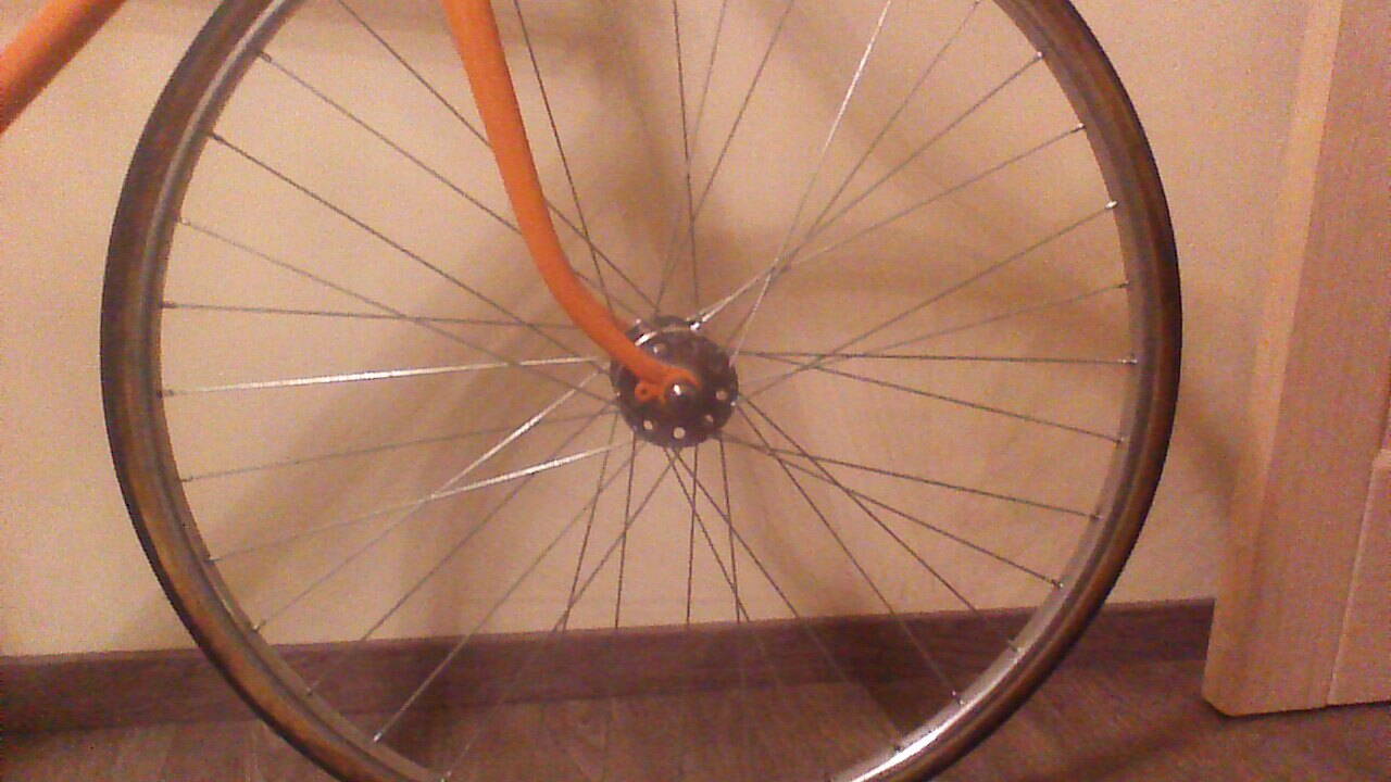

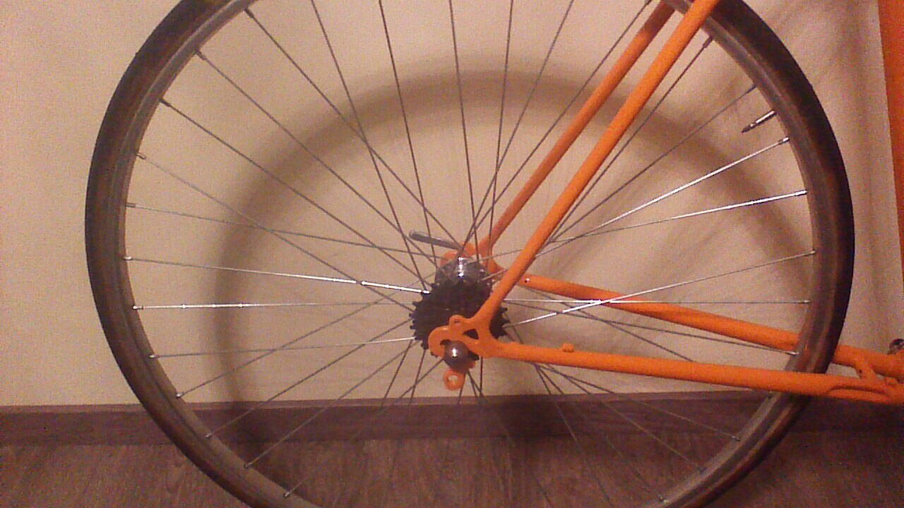

На выходных забрал колеса, наконец-то. Петрович оттягивал как мог - собирал уже в субботу при мне под дождем :D Вечером выложу фотки, что получилось. Предварительно - заднее колесо собрано в 3 креста, переднее - в 2. Оба заспицованы немного не по фэн-шуй: ниппеля оказались не на своих местах и на переднем колесе спицы коротковаты. Насколько я понял Петрович подбирает спицы на глаз. На заднее колесо нужны были спицы 298 и 300 мм, найти трехсотые - проблема, собрали на 298-х, но тоже хорошо получилось.
Пока ждал колеса, упражнялся с рамой. Изначально была мысля оставить родное ЛКП, но жизнь внечла свои коррективы. Правая чашка каретки закисла настолько, что выкрутить нежно не получилось. Все известные способы - болты М18, постукивание отверткой и пр к успеху не привели. Лечение было - прогревание кареточного стакана паяльной лампой. Ну раз уж ЛКП испорчено, то заодно снял напильником лишние выплески металла на узлах. Рама была отдана в покраску в Полифарб (это не реклама :D ). Цвет - RAL 2000, на палитре он соответствовал оригиналу, но в результате получился немного рыжее. Рабочее название изделия "Морковка" появилось само собой :D.
Опять же во время ожидания колес закончил седло. Ранее оно было вымочено в желатине и зашкурено. После просушки на примере Kisa просто покрыто бесцветным кремом для обуви и отполировано, получился естественный кожаный цвет. В процессе использования, думаю, еще больше полирнется пятой точкой и будет вообще бомба. Собирал на дюралевых заклепках из Метизыча на Куреневке (тоже не реклама :) ) Расклепывал только одну заклепку на носу седла. Остальные были пропилены вдоль и разогнуты. Предварительно прокаливал на плите, ибо без прокаливания усы просто ломались, а после нагревания дюраль становится более пластичным.

Ну вот, собственно, промежуточный результат

О, стартон!
И эмблему приклепал :smile:
Ну чё, аккуратненько. Ты б показал, как из обода спицы растут?

Ну как, растут. Дырки великоваты, конечно, но латунные шайбы держат.
Цвет близок к родному, но таки есть разница между порошком и лаком.
Качество фоток – хрена полная. Сайт принимает только фото с планшета
