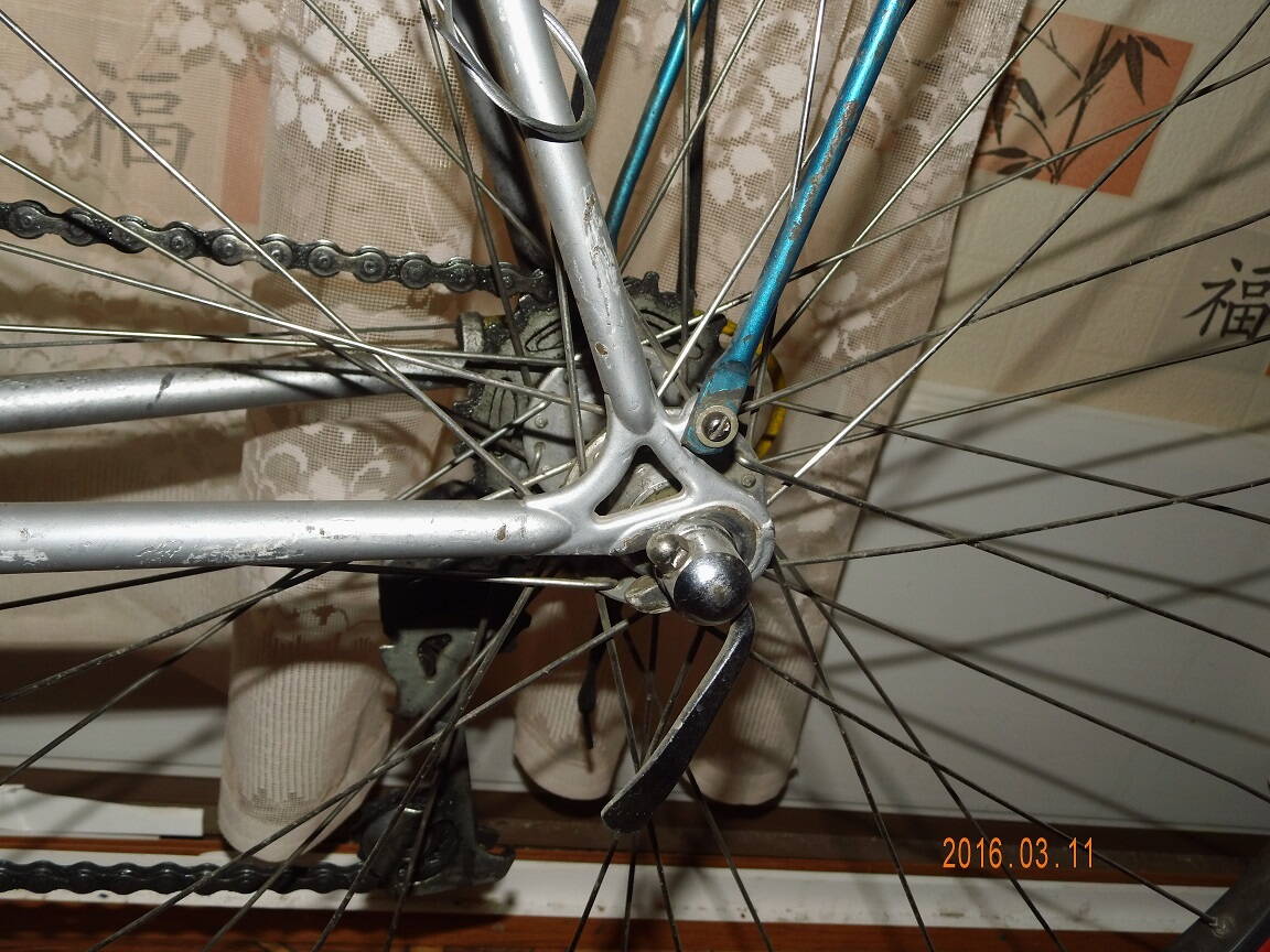

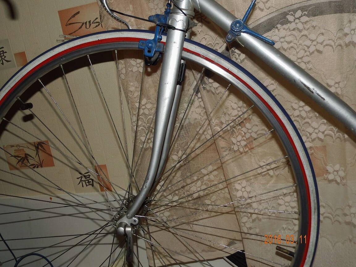

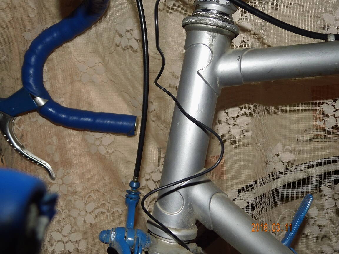

Здравствуйте!
Хотелось бы узнать, сможет ли кто-нибудь помочь опознать раму по фотографиям. Насколько мне было сказано при покупке, это - француз. Но вот что за француз...
Спасибо всем ответившим.
IMG_4551.JPG [ 480.79 КБ | Просмотров: 2915 ]
IMG_4552.JPG [ 398.53 КБ | Просмотров: 2915 ]
IMG_4555.JPG [ 452.92 КБ | Просмотров: 2915 ]
IMG_4556.JPG [ 369.85 КБ | Просмотров: 2915 ]
IMG_4557.JPG [ 409.55 КБ | Просмотров: 2915 ]
IMG_4561.JPG [ 455.17 КБ | Просмотров: 2915 ]

Скорее всего что то из пыжиков, причем неплохих. Желательно фото всей рамы сбоку, диаметр подседельного штыря, и, если удастся найти выштампованные номера и клейма.

Прилагаю фото сбоку с обоих ракурсов.
Никаких клейм, к сожалению, обнаружить так и не удалось. Единственное что заприметил - так это номер 73 на раме в том месте, где вставляется подседельный штырь (быть может, год выпуска?).
Сам подседельный штырь широкий, от туриста подходит 1 в 1. А вот современные, увы, слишком узки. Купил подлинее, под свой рост, но тот при полном затяге пролетает со свистом в трубу.
Тормоза и переключатели стоят Campagnolo (какие именно - понятия не имею). Передняя втулка - Shimano HB-F105, задняя - Maillard Helicomatic. Обода: передний - Mavic module e2, задний - Mavic MA40. Всё это я и купил. Ничего не делал, только сменил смазку во втулках и поставил резину 23*700 и багажник от туриста.
Велосипед мне очень нравится. Едет лучше моего старого туриста, только вот рама намного жёстче по ощущениям.
Подскажите, пожалуйста, где нужно искать штампованные метки производителя.

Ilya287 Вполне вероятно что как раз и есть год выпуска - 73й. По общему виду - неплохой туринг, скорее всего паяный хромоль невысокого класса, что хорошо - он не слишком тряский. Такие дропы с настроечным винтом - четкий признак вела с закосом под спорт, но для гоночного - рама недостаточно поджата. Фирму, и модель можно поискать, но возни много, и слишком мало данных. Попробуйте поспрашивать Питбрита - может он узнает.
На веле стоят, если я не ошибся, весьма приличные шоссейные контактные педали, хорошие колеса, похоже и система тоже что то приличное. Кое что стоит поправить - вынос вытащен слишком высоко - это опасно. Тормозные ручки стоят весьма низко, под основной хват в дропах - сейчас так ставят, когда хотят сохранить ретро стиль, а современный вариант - выше, с основным хватом на тормозных ручках - и это удобнее. Тормоза, загаженные краской, стоит отмыть, и заменить рубашку заднего переключателя - она и подломлена и коротка - так что тросику это мешает ходить гладко. Седло старое, но хорошее, может его стоит просто перетянуть?

у вас очень похоже на мотобикан (motobicane),верхние перья так же заходят на подседельный узел,лаги более зализанные,особенно на передней трубе,у пежа (anatoly-alex приветствую )) ) даже у UO серии они угловатые,рама конца 60х начало 70х хорошая хромоль,дешевая французская рулевая и простой стронглайтовский кранк могут быть стоком все остальное сборная солянка.
