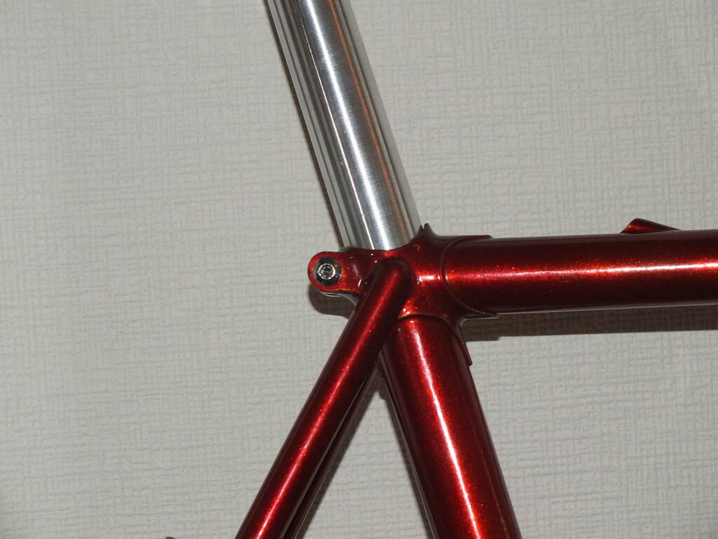

СообщениеДобавлено: 17.03.2016 00:28
Сообщения: 869
Зарегистрирован:28.05.2013
Черновая сборка выявила первый косячок. :facepalm: Точнее даже не косячок, а неоправдавшийся расчет. Из за компактности рамы не влезает кочерыжка с накинутой на малую звезду цепью, цепь цепляет за перо. :sad:
Самое обидное, что с длинными дропаутами или кочерыжкой с первой звездой на 14, проблемы не будет, пространства хватит.
Если исключить первую звезду из уравнения настройками переключателя, то проблема решается.
Но тогда уж точно придется ставить 53 звезду вперед, чтобы поправить скоростной баланс. А не хотелось бы.
Ну да ладно, поищу кочерыжку начинающуюся с 14, а пока поставлю 12-25.
16-24 обошлась очень дешево. Может каким даунхильщикам или велокроссерам сгодится. Или будет у меня куча запасных звезд.
А велосипед получается... ммм, конфетка, особенно на Ультегре. И даже вынос [гусары, молчать] его не портит. :yes:

СообщениеДобавлено: 17.03.2016 10:12
Сообщения: 869
Ну вот, выгнал всех из относительно свободной комнаты.
И то, только такой ракурс.
DSCF2912-001.JPG [ 310.37 КБ | Просмотров: 1956 ]
