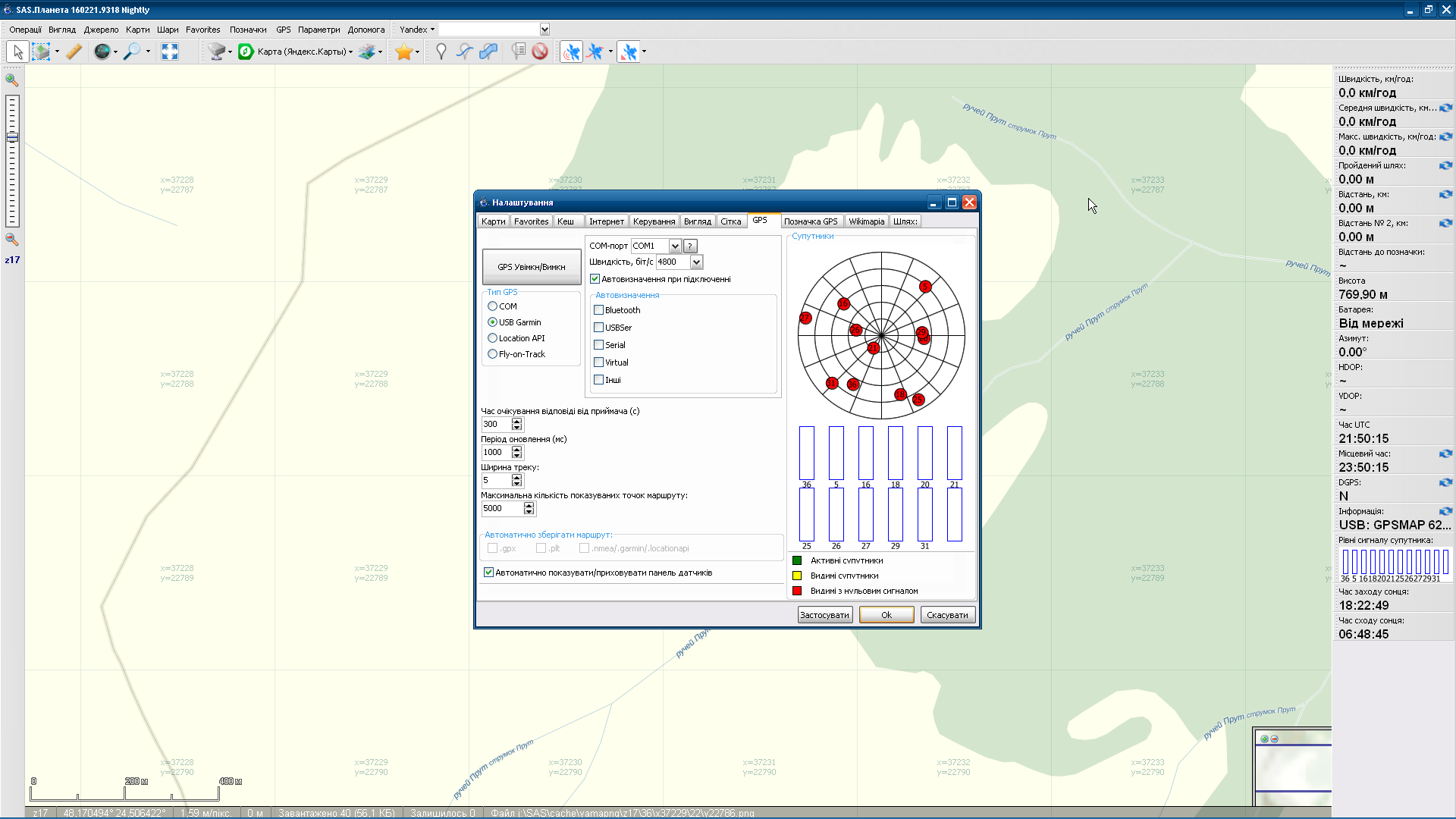

Наприклад я запустив SAS Планету
sas10.03.png [ 222.81 КБ | Просмотров: 6661 ]
Але у звязку з тим що комп стоїть в куту дальньої кімнати "прокльовується" лише один супутник за № 29
sas310.03_.png [ 20.45 КБ | Просмотров: 6661 ]
sas210.03.png [ 18.47 КБ | Просмотров: 6661 ]
Тобто хочу сказати "що при всій закритості гарміна" він підтримує прийняті стандарти протоколів передачі даних+ свій Garmin Spaner
