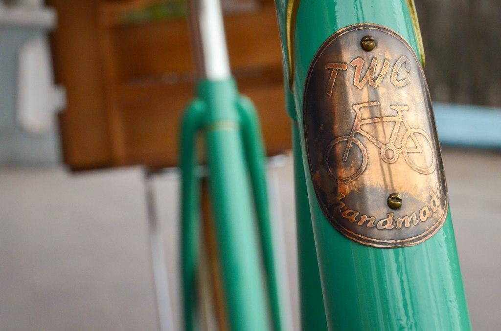

Дамка ХВЗ В-22 "Бирюза" 1953 года.
Тема viewtopic.php?f=31&t=302844

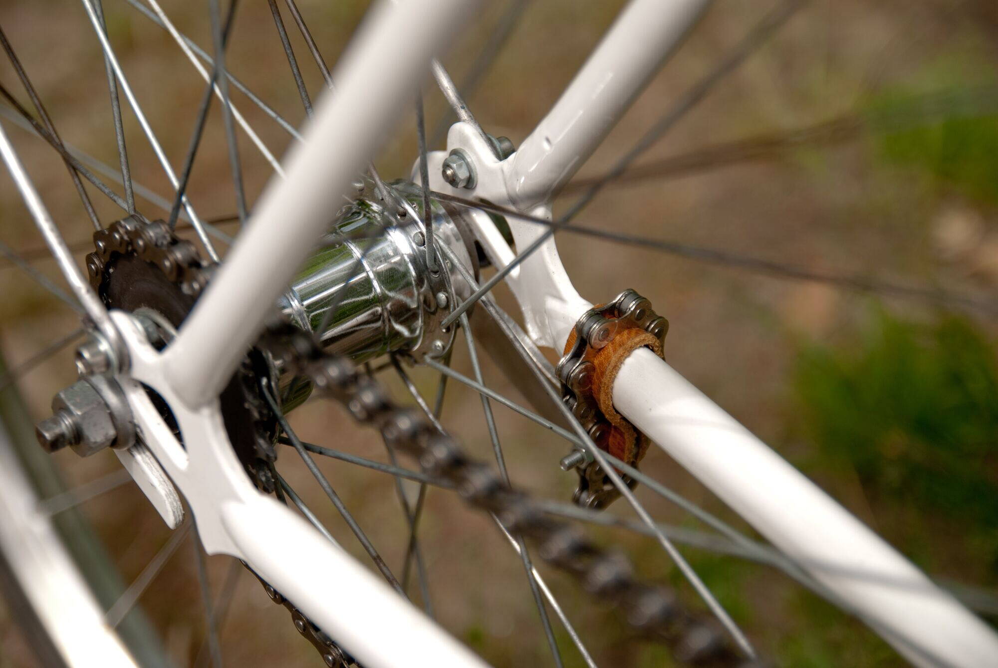

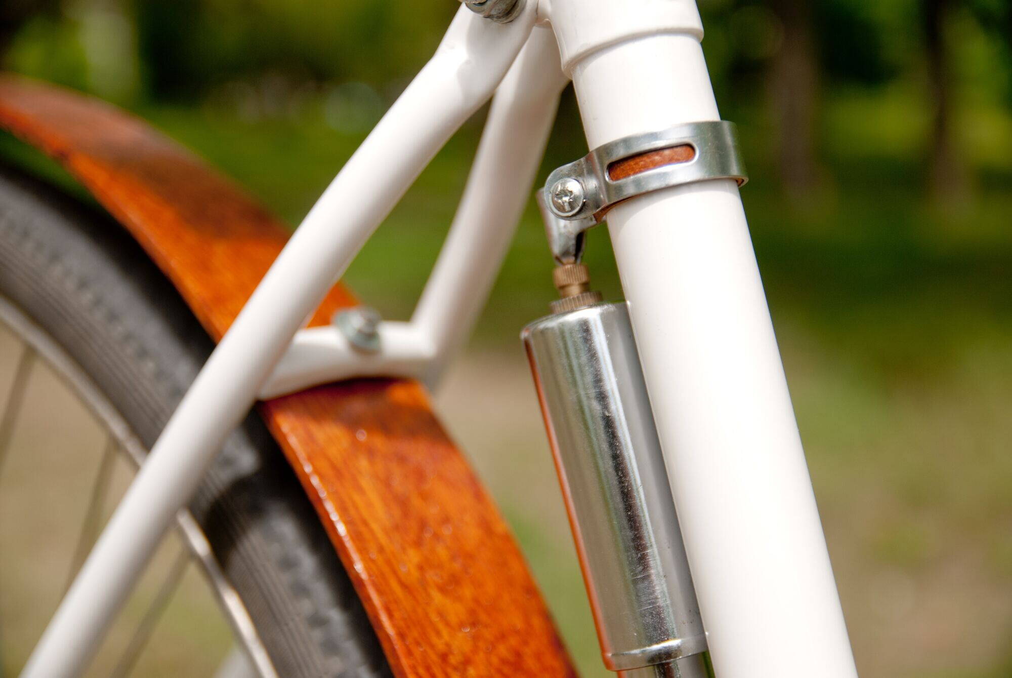

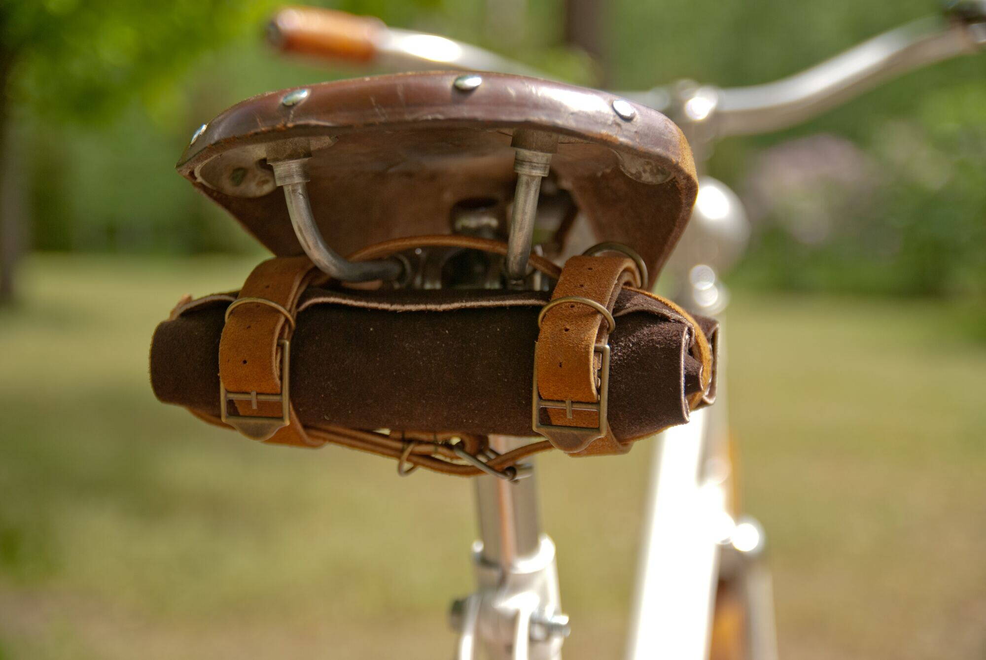

Дамка ПВЗ 21В
Рама, вилка, кермо, рульова, колеса, гума, каретка та система - рідні
Сідло - чепрак (не реставроване)
Педалі - від туриста
Фара - якась Daimon, ніби німецька (поки що не робоча, лише як елемент декору)
Гріпси, крила, сумка, шильдик - саморобні
Ланцюг - KMC на парафіні
Покраска - порошок + лак

:yes: Красивый. А подсмотрел коллега за мим сном :D , точнее -за замыслом дизайна дачной гостевой дамки :D
Замечание по эргономике: на таком седле вертикально (с высоким рулем) даже мужикам ездить эээ... неуютно из-за того, что оно узкое. Я на одном веле из-за желания иметь именно такое седло, руль перевернул - с прямой спиной ездить было нехорошо. Что же говорит о дамах, у которых обычно расстояние между седалищными буграми примерно на 3 см больше!
И на большинстве диванов под вертикальную посадку пружины стоят не для понта и комфорта. Они берегут позвоночник от ударов, который при таком положении совсем не разгружается руками.
А в целом оцень понравился.

Бегущая Черепаха, kisa, MWL дякую за відгуки, було на кого рівнятися :wink:
kisa
Власне є його рідне сідло, чисто дамське з трьома пружинами, поїздив на ньому під час попередньої обкатки і якось не сподобалось - особисто для мене воно зашироке, доводиться сидіти на передній вузькій частини і ще трохи напрягало постійне погойдування в різні боки на цих пружинах. На цьому зручніше, хоча на великі відстані не їздив. До того ж неодноразово бачив такі сідла на дамках з прямою посадкою (щоб далеко не ходити хоча б Amida пана Миколи)
