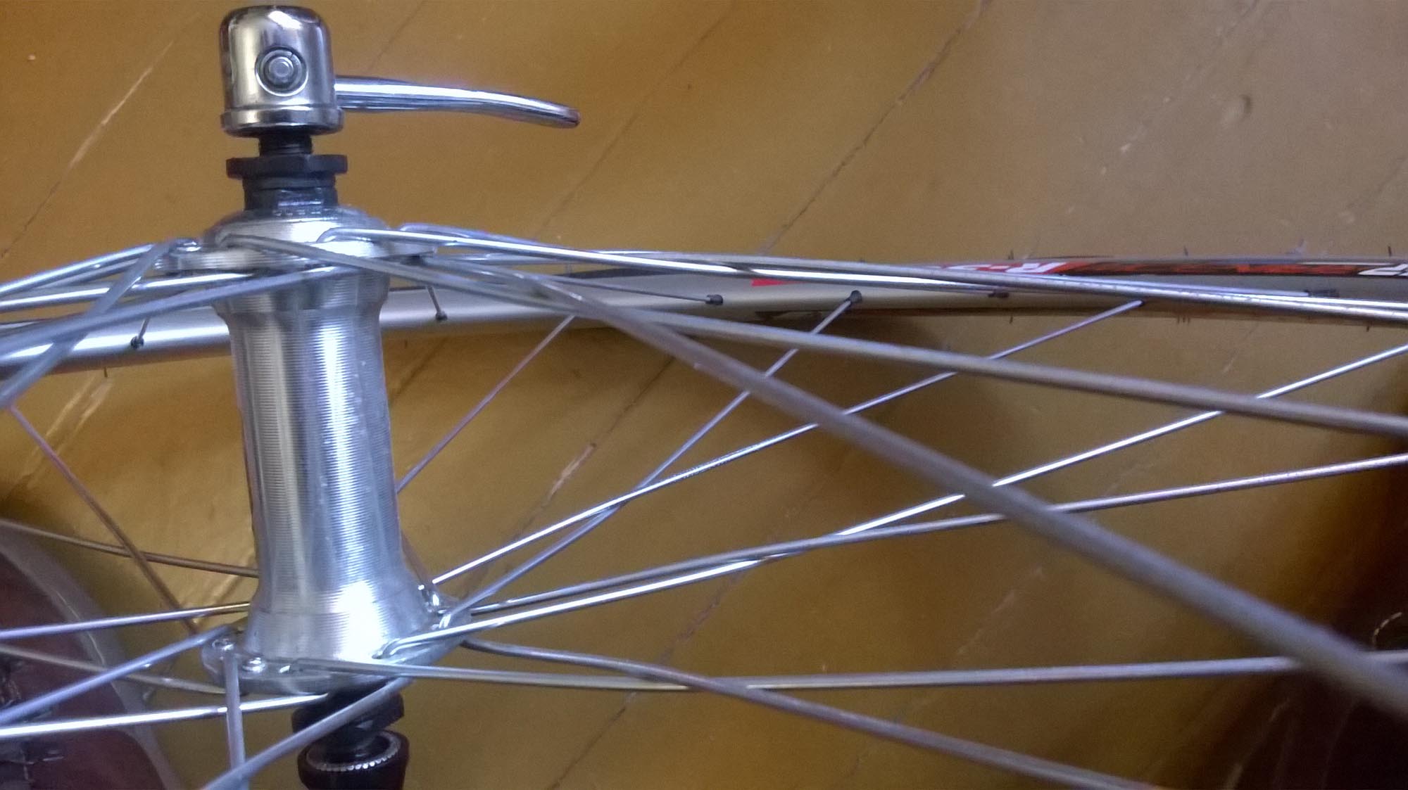

Пафнутий писал(а):
coreph
По виду спицы как-то сильно изогнуты. Не с той стороны перекрещиваются?
Фото сбоку дайте.
WP_20160314_003.jpg [ 309.35 КБ | Просмотров: 1259 ]
WP_20160314_004.jpg [ 246.77 КБ | Просмотров: 1259 ]
WP_20160314_005.jpg [ 189.83 КБ | Просмотров: 1259 ]

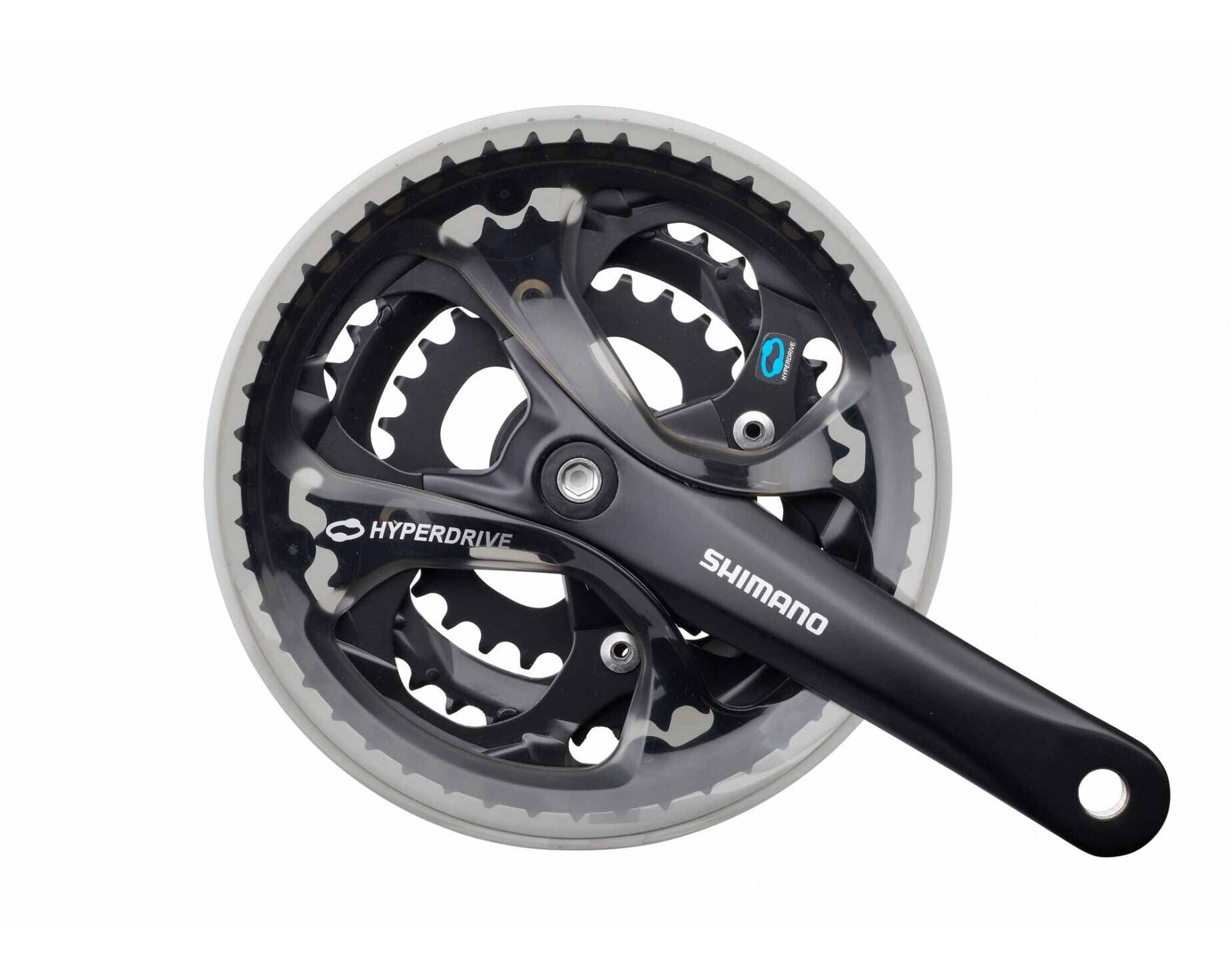

Еще хочу купить систему примерно такую и снять с нее одну мелку звезду
Ибо трековые шатуны реально жирно.
Вот думаю не стремно ли будет?
1950517_1.rlez7fnslx.jpg [ 221.51 КБ | Просмотров: 1259 ]
СообщениеДобавлено: 14.03.2016 21:09
Что-то набор колеса какой-то непонятный. Там крестов сколько - два? Кто набирал? Нехорошо это для заднего колеса. Нужно три хотя бы с одной стороны.
Вот вбухали кучу неадекватных денег на довольно пафосную комплектуху, а теперь хотите говносистему от ашана покупать. У неё слишком маленькая большая звезда - будет раздражающе низкая максимальная скорость и пустые педали.
Нужно подбирать систему, чтобы большая зведа была 51, а лучше (в Вашем городе) вообще 53 зуба.
Мастер который весь город переобувает и собирает :smile:
Сказал что нет стандарта вообще никакого, все это бред
Хотя на примере сбора колеса от велика за 100к я показал, что Вы говорите именно так собирать как на нем.
Кассета у меня 14- идет, может лучше потом на 11- кассету поменять?

Стандарта-то нет, но соображение быть должно. У меня даже на почти одинаковых велах разный рисунок спиц. На задних от 0 слева + 3 справа до 4 с обеих сторон.
И до двух крестов с двух сторон заднего колеса я пока не додумался...
И не из-за того, что за спицами другой длины лень тащиться...

На фоне кормплектухи, которую Вы нагребли, горная система даже дорогая и без малой звезды выглядит убого и работает не так. При одинаковом передаточном отношении, лучше, чтобы пара звёзд была больше - это заметно отражается на ресурсе цепи и звёзд, которые сейчас итак одноразовые (это Вам не "вечные" туристовские, которые Вы выкинули :-P ).
Поищите по тырнетам. Марки типа Prowheel, Lasco и аналогичные. Они выпускают недорогие (по шоссейным меркам) именно шоссейные системы, которые не будут позорить велосипед, и с которыми он будет ехать заметно веселее.

Я не знаю смысла в квадратах и окталинках, ваще-то, кроме маниакального желания использовать алюминиевые шатуны. Но каретка окталинковая дорогая, вроде. Поэтому умнее использовать квадрат.
Дык это, зачем http://sportresort.ru/product_info.php?products_id=9320 - там 4000+ написано. А здесь http://www.velodrive.ru/accessories/shi ... -3301.html под 2000 :unknown:
Вам годится САМАЯ дешёвая шоссейная системма под квадрат. За шемоном, а тем более, за крутыми марками гнаться абсолютно не стОит - разницы не ощутите, и даже внешне нифига не выиграете. Поищите Провил у себя по магазинам. Главное - шоссейный.

там три креста нормально
СообщениеДобавлено: 15.03.2016 12:52
дядюшка_зуэ
Точно. И не пил вчера.. Фотка слегка размазана - не разглядел :unknown:

kisa
а мне вот параллельно интересна шимановская рекомендация спицовки как на картинке
с задним все понятно так оно обычно и собирается
но как переднее таким ракальным способом собирать
по всякому крутил никак не мог понять
вроде получается что одну из групп нужно в противоположную сторону направлять относительно как на заднем или это тупо обычный немастеровой набор выходит
там еще это зависит от типа тормозов
СообщениеДобавлено: 15.03.2016 13:07
Это для очень многоскоростных кассет. Они там такую большую часть ширины втулки занимают, что правые спицы почти перпендикулярно оси получаются. Вот чтобы немного увеличить зонт правой стороны, они это и парят.
А так да, тупо фабричный набор. Видать, всё так плохо с зонтами при нормальном наборе получается, что пришлось мириться с недостатками фабричного. Шемоно-с :D На переднем колесе это смысла не имеет. Разве что экономия времени при сборке. На многих заводских велах, даже на недорогой Электре посмотрите переднее. Или на Украине. Или на Стартоне с завода.
