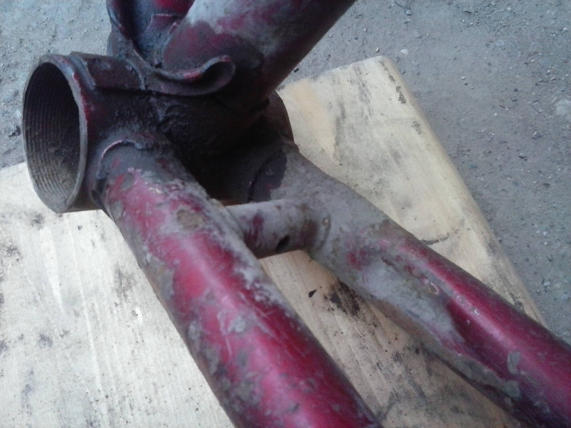

Приобрёл раму ХВЗ, для проекта крокодила, уже для себя, он оказался без надписей и наклеек, помогите пожалуйста понять, что это?
Некоторые фото :oops: :

Старт шоссе, олимпийской серии, выпускали в 79-81 годах, если не ошибаюсь. Из отличий от обычного стартона - узлы рулевого стакана и наличие направляющих для тросиков на переключатели.
Отличный фреймсет, проверяйте геометрию и удачи в бою)

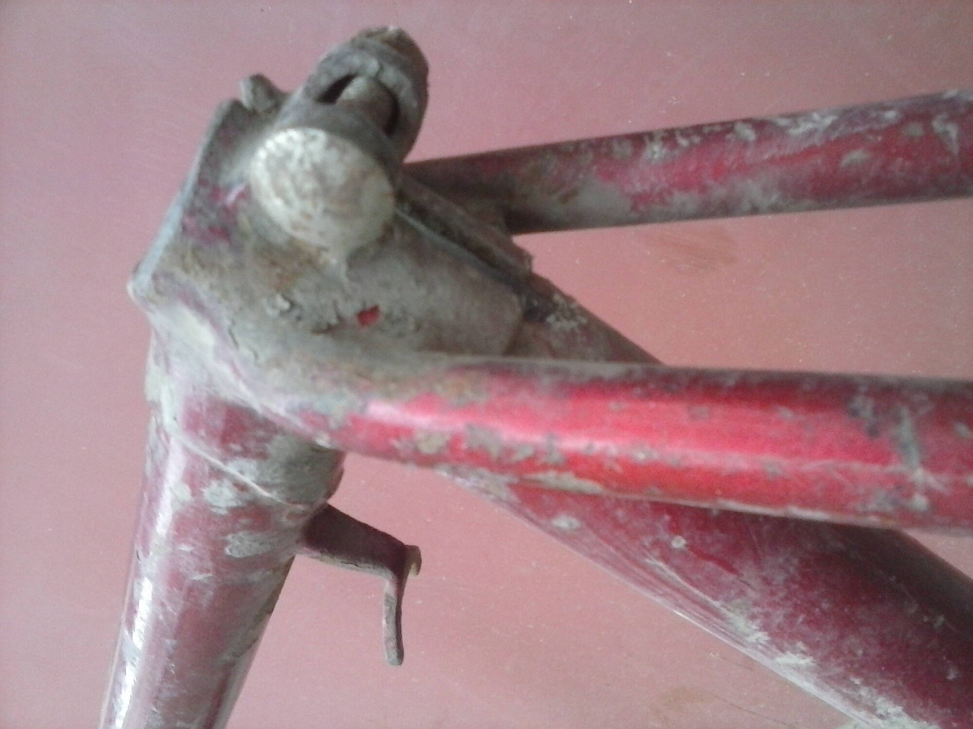

Руль был без стяжного болта, но не разбирался, сам руль не баран, а какой-то типа от Камы, но вынос родной...Трубу отболгарил...при попытке выбить клин, загнал обрезок трубы внутрь вилки...Просверлил отверстие в отрезке трубы и выбил этот кусок...Клина в ней не оказалось...Он там должен быть? в глубине вилки бочёнок с резьбой который не двигается молотком...Ничего не понимаю...Это прикипеыший клин или там так всё устроено? :oops:

Короче, смотри. В простых вилках (сити-европейцы всякие) шток - просто кусок трубы. В советских велах в нижней части есть усилитель - в шток впресована короткая трубка. Это в дорожниках и туристах. А в стартоновской шток имеет переменное сечение. Вот тут об этом viewtopic.php?f=31&t=241639&p=1479098#p1479098
Думаю, твой клин просто заклинило в сужении штока внутри. Отмочи чем-то на всякий случай (вд40 или хоть уксусом) и выбивай энергично. Только ж шток упри в деревяшку - там итак резьба несчастная.

Блин... :oops: я уже в него отвёртку вогнал...не глубоко правда...
 Заголовок сообщения: Идентификация крокодила.
СообщениеДобавлено: 15.03.2016 23:02
Отверткой не надо, труба или пруток подходящего диаметра подойдёт да молоток по тяжелее.

Спасибо, это теперь понятно, значит я его туда вогнал, а там сужение...Значит выбивать туда - откуда вбивал...

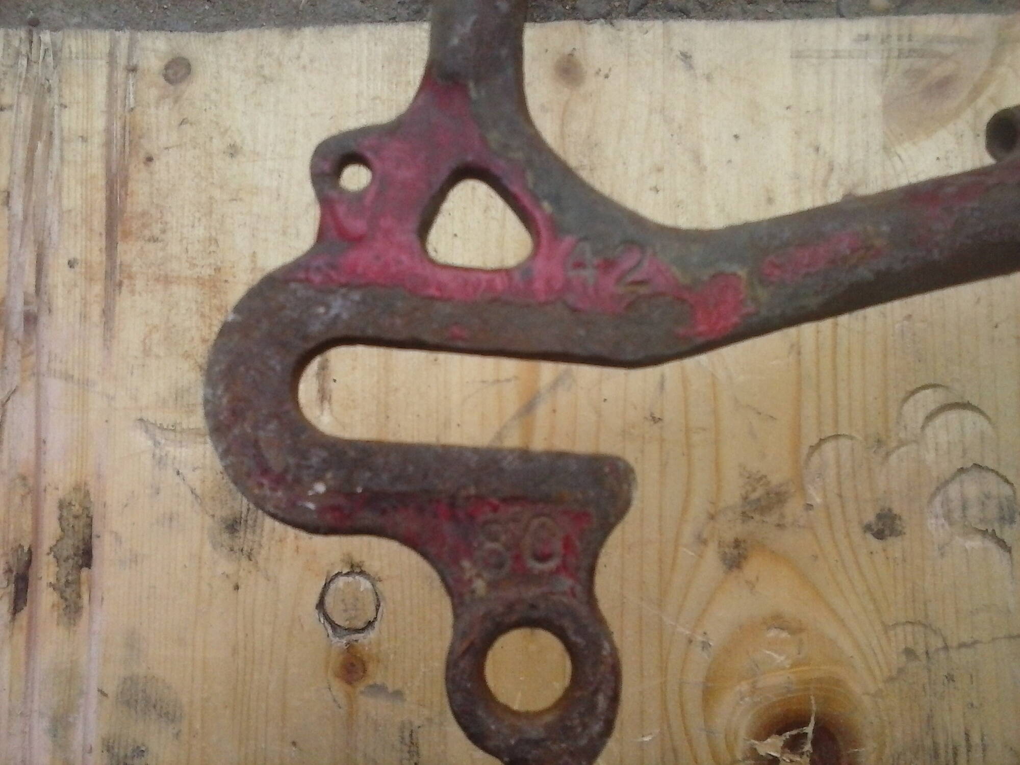

Так, ещё братцы, поясните, это у меня старт-шоссе олимпийский получается, а вот это Б-5** какое-то присутствует в пояснениях к такого рода велам, как выяснить какой "Б" у меня? Цифры на дропе 80 и 42, ну 80, полагаю год выпуска, а 42 это чего, порядковый номер? Размер? :oops:

Год и номер. Добавься - тут статистику собирают (заодно ознакомишься) :
viewtopic.php?f=31&t=171774
Рост рулеткой меряется от оси каретки до вехнего среза подседельной трубы. То ли фотка такая, то ли рост 58. Если ты высокий - повезло.

Интересно, как сохранилось ЛКП. Сейчас рама грязная - непонятно. Когда баня у неё? :D
Очень странно отсутствие надписей. ЛКП очень похоже на заводское.

ЛКП местами отвалилось, на пескоструйку отвезу как настроят пескоструйно-покрасочнную точку, тут новую открывают, пока подожду, мне не к спеху.
 Заголовок сообщения: Re: Стартон-олимпийка.
СообщениеДобавлено: 16.03.2016 00:14
Да очень похожа краска на заводскую, но без декалей, но что интересно на штоке вилки и на раме одинаковый цвет, а обычно рама выцветает, наверно все-таки перекрас такой.
СообщениеДобавлено: 16.03.2016 00:16
Серёга, это очень похоже на лессирующую эмаль и один из обычных цветов ХВЗ. Так что может и не перекрас.
Миша,
Хз, немного жалко родную краску. Сейчас подобная по виду редко где делается, и стОит кучеряво. И цвет красивый у твоей.
Вот: viewtopic.php?f=31&t=295267&start=75#p1672201
А здесь я про родную писал: viewtopic.php?f=31&t=312236#p1661179
Конечно, если б были надписи, я б долго тебя отговаривал от перекраса. Автокосметика творит чудеса. Эти велы выглыдели не лучше твоей рамы:
http://tourist.kharkov.ua/phpbb/viewtop ... 0#p1317050
http://tourist.kharkov.ua/phpbb/viewtop ... 5#p1344845
viewtopic.php?f=31&t=233830&p=1617793#p1617793
И есть прикол - если всё остальное сверкает новизной, полировкой и светлыми элементами, то коцаная (но отполированая автовоском) рама придаёт особый шарм.
Но у тебя почему-то нет надписей... Так что смотри. Может покраску совсем на потом отложи - хз.
СообщениеДобавлено: 16.03.2016 00:24
Надо раму качественно помыть, посмотретьсамому, показать фотографии, а потом принимать решения по ЛКП.
Да мне тоже кажется, что это лессирующая эмаль, что и странно.
