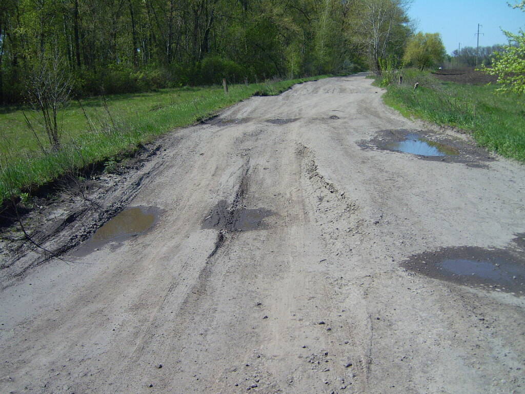

так от Хотомли до Мартово просто-таки автобан:
Дружище ты меня приколол!!! :D На этом автобане у меня промподшипник в переднем колесе заклинил во втулке.....от перегрузок в самом подшипнике шар скололся :facepalm:

Всё верно - на "Жигулях" тудой соваться нефик, или плестись медленнее меня на велосипеде :D
Хотитя посмотреть на настоящее дорого смерти - так езжайте по участочку от Чапаево до Ефремовки. Только езжайте непременно после хорошего дождика, чтоб соблазн объехать эту радость по чернозёму сильно не мучил. Там всего один километр по-настоящему весёлого прикола, но оно того стоит, ведь после него ото, что на фото, всегда будет казаться не более, чем шикарным хайвэем! Или, к примеру, ещё один, хоть и чуть попроще, участочек шоссЭ - от Шебелинского газобензинового до тюрьмы в Жовтневом (уже, вроде, "декоммунизировали", но во что - я пока хз :D)... Нет, вы таки же поезжайте, и посмотрите на по-настоящему весёлые дороги! :yes: :D

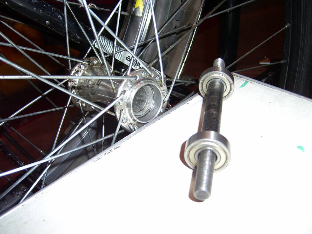

Ну давай поразмыслим.....китайские промподшипники...26х10мм....цена 5 гр\штука стоили тогда....
возможно шары перекаленые-почему бы и нет.....а дорога?!!!.... :facepalm: :cry: :cry: :cry: :cry:
Вот такая вот простая конструкция и вполне зачетно себя оправдала.....
Дело в том что(тут как повезет)....купиш колесо либо с запрессоваными промподшипниками....тобиш если их менять то нужно греть втулку феном и выбивать.....либо не запрессованые....тобиш открутил контргайки на оси и все спокойненько достал....
У меня переднее не запрессованые......заклинил пром....втулка свободно проскальзывала по внешнему кольцу промподшипника и то через заложеный туда густой ЦИАТИМ.....только был характерный шум...
А если бы было запрессованое.....отколовшийся шкалик просто бы перемололся в муку
