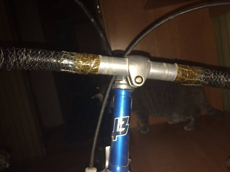

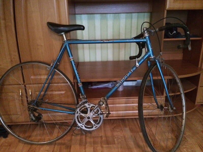

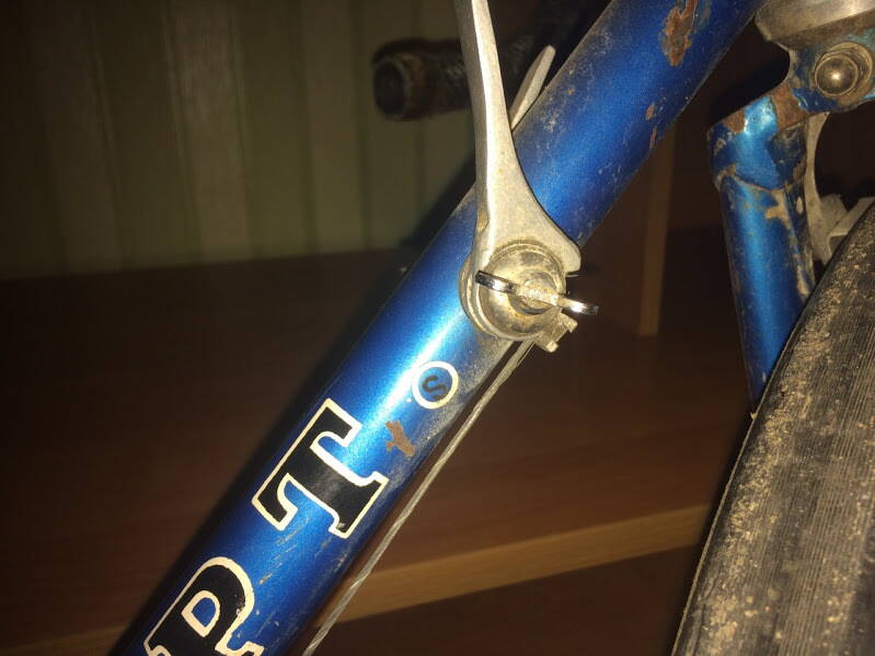

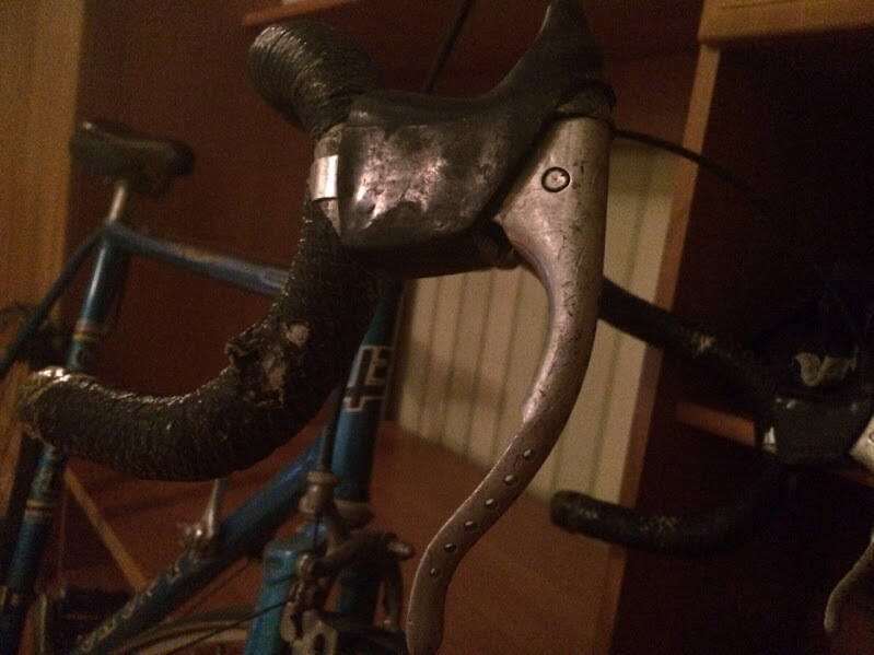

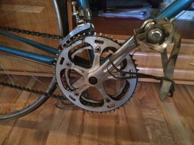

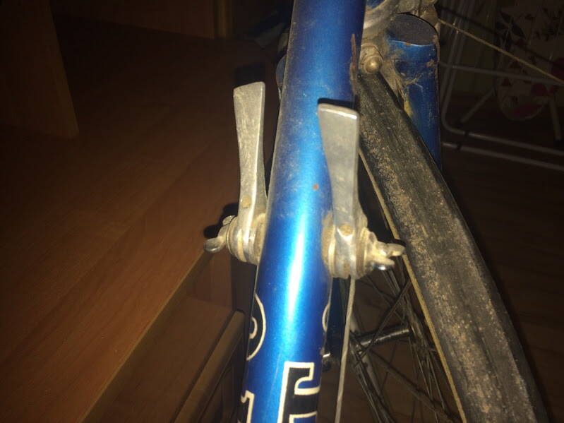

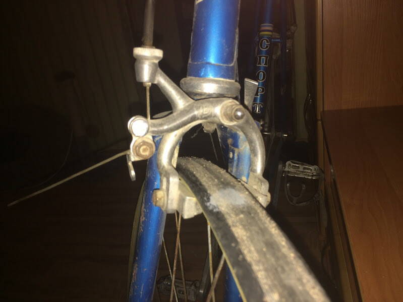

Не успел я закончить свой первый проект viewtopic.php?f=31&t=299811 :facepalm: , как вдруг наклюнулся второй, да еще какой :shock: . Да... мечты идиотов сбываются :D Давно млел по спецзаказу и тут такая удача за смешные 40 у.е. Информации по данному велосипеду и его комплектации мало, возникают вопросы по отдельным частям навесного, а именно:
- задняя перекидка - в первый раз такую вижу, что за она, родная или нет и если нет то какая родная должна быть;
- тормозные ручки - надписей "Харьков" нет но есть отверстия, я думаю что отверстия самопал;
- манетки - без надписей и отличительных признаков.
- подседельный штырь - простой, а должен быть алюминиевый и какой?
Заранее прошу извинение за качество фото, фоткал на тапок :D

Монетки и задний переклюк точно не родные, задник правый дроп похоже варился. Все остальное родное по-моему. Отличный вел за отличную цену! :cool: :D
СообщениеДобавлено: 21.03.2016 00:37
Сообщения: 6025
Зарегистрирован:23.05.2013
Манетки похожи на ХВЗ, обработанные напильником.
"Простой" — это какой?

Да, скорее всего это манетки старого образца из под напильника, достаточно аккуратно сделано.

Это такой, как на фотке - похоже, от позднего стартона вместе с седлом.

Не понимаю, как на СЗ может быть штырь от СШ?
На ум приходит только адаптер-прокладка.
Или я с утра не проснулся ещё. ?

Да есть какая то резинка. :smile: Как бы адаптер-прокладка, а по сути самопал дикий :D
Так и есть. Эти стандартные манетки обработал человек с правильными руками и хорошим глазомером. Я такие встречал иногда, но не часто. С ними можно спокойно ездить без ограничений.
Подседельный штырь не родной, т.к. родной имеет диаметр 26,2мм.
Вот фото моего родного оригинального.
