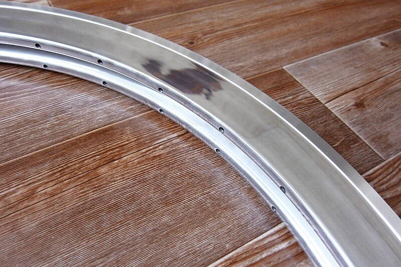

хочу купить такие обода, но не знаю где, не подскажите. Хочу именно, хромированные и с высоким профилем. Подскажите где купить подешевле

А вы таки уверены, что енто хром, а не полированная люмень?
СообщениеДобавлено: 20.03.2016 22:13
Дорогие могут быть и хромированые. H&S, или как их там. Понятно, всё равно из алюминия. Хотя и полированые из алюминия стОить будут, как жигуль.

а какие тогда посоветуете, может avanti lite серенькие?
СообщениеДобавлено: 20.03.2016 22:25
У меня аванти серенькие, задний полирован http://tourist.kharkov.ua/phpbb/viewtop ... 1&t=123180
Но в процессе жизнь мёдом ваще не кажется. На них ещё сначала нужно содрать очень твёрдый и тостый серенький слой анодирования (лепестковым кругом), что само по себе несладко. А только потом полировать - тот ещё кусок работы.

а кротом никто не пробовал анодирование снимать вроде в фонарях этим балуются

хромированные алюминиевые под фикс с высоким профилем ты хрен найдешь у нас
варианта два, первый - купить обычные анодированные серого цвета и полирнуть пастой и войлоком
второй - купить покоцаные б\у и снять краску вместе с анодировкой, потом так же наполировать
разница в том, что без анодировки алюминий будет окисляться (тускнеть) и его придется частенько наяривать вручную

У мене також Рейнбоу, але більш ранні (їм десь 10 років) - досить не погані ободи плюс в них те, що вони не анодовані а пофарбовані - і знімається фарба розчинником за два рази. Я перше колесо шліфував а друге спробував розчинником і протрезвів - нафіг я так довго парився з першим =)

evgeny.kasyan, как это часто бывает, хотел решить свою хотелку деньгами, но облом. Придётся полироать. Как известно, большинство наших проблем решается ручной работой, а деньгами либо не решаются, либо решаются глупо и наполовину (большинство случаев), либо неадекватно дорого.
Не тускнеет, если не глупить. После пасты ГОИ остаётся защитная плёнка, которую нельзя снимать растворителями и моющими средствами. Раз в год протереть тряпочкой, натёртой ГОИ достаточно. Это не частенько.
