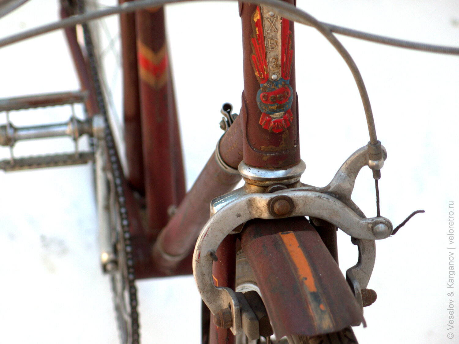

Клещевые тормоза.
Где-то 120 лет назад появились тормоза, которые останавливали наших прадедов, и по-видимому, будут останавливать наших правнуков. Это – клещи. Выдумали их великое множество разновидностей.
brennan-004.jpg [ 57.77 КБ | Просмотров: 32421 ]
GB-Courier-66-brakes.jpg [ 546.46 КБ | Просмотров: 32421 ]
Комментарий к файлу: Аэродинамические клещи
Campagnolo-Delta-Brakes.jpg [ 224.22 КБ | Просмотров: 32421 ]
Комментарий к файлу: Клещи с гидроприводом
Mathauser-hydraulic-brakes-1986.jpg [ 389.18 КБ | Просмотров: 32421 ]
http://classiccycleus.com/home/
Они различаются кинематикой, подводом троса и т.п. Какие-то конструкции давно забыты, какие-то, как всем известные ХВЗ с центральной тягой, доживают свой век на сохранившихся велосипедах. Два вида с боковой тягой выпускаются и сейчас, и похоже, это ещё надолго: для недорогих велосипедов с относительно невысокими требованиями к тормозу (дорожники, туринги, сити-байки) существует одноосевой тормоз, а на гоночных шоссейных велосипедах применяется более совершенный двухосевой механизм.
Одноосевой тормоз с боковой тягой – самая простая и значит надёжная конструкция. Устроен он предельно просто: ось, на которой расположены два фигурных рычага. На рабочих концах рычагов крепятся колодки. Противоположные концы стягиваются тросом и боуденовской оболочкой. Фасонная возвратная пружина разводит рычаги при отпуске тормоза. Никаких промежуточных опор от ручки тормоза до исполнительного механизма не требуется.
$T2eC16F,!zUFIcCHLDH1BSL371v4uw~~60_3.jpg [ 73.28 КБ | Просмотров: 32421 ]
Такой тормоз, выполненный из листовой стали, применяется на тяжёлых дорожных велосипедах, как дополнительный. Его наличие повышает и удобство и безопасность. Конечно, имея длинные гибкие рычаги, он не обладает такой силой и модуляцией, как более совершенные конструкции, но свою нехитрую функцию выполняет. Как экстренный он слаб, конечно, но когда-то в старину применялся и на гоночных велосипедах.
2144.jpg [ 257.08 КБ | Просмотров: 32421 ]

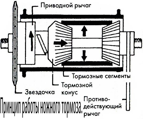

Втулочные тормоза - барабаны, диски, роллеры, педальные тормоза .
Главной особенностью втулочных тормозов является то, что тормозное усилие не действует на обод непосредственно, а передаётся ему через спицы. Из-за этого, кстати, рисунок спицевого набора НЕ должен быть радиальным, без крестов – иначе при торможении колесо может даже разрушиться!
Читать полный текст>>
колесо.jpg [ 23.33 КБ | Просмотров: 32372 ]
6s1.jpg [ 96.1 КБ | Просмотров: 32367 ]
http://shum-1968.narod.ru/publ/rob_van_ ... 0/6-1-0-44
Тормоз втулки «Торпедо» солиднее червячного, и такая втулка наиболее универсальна. Её применение возможно практически на велосипеде любой массы и скорости.
Тормоз планетарных втулок часто выполнен ещё солиднее, с запасом.
В любом случае, как говорилось выше, одного тормоза - тем более, заднего - велосипеду мало. Поэтому крайне желательно дополнить заднюю тормозную втулку более мощным передним тормозом.
При слишком интенсивном пользовании таким тормозом, возможен перегрев (известны случаи, когда втулка «Торпедо» перегревалась выше 200°С, при этом смазка выгорала и втулка выходила из строя). Однако критические случаи происходят при движении на затяжных спусках, с недопустимо высокими скоростями на велосипедах с единственным тормозом. В обычной эксплуатации такое почти не случается - ведь для этого нужно лететь несколько километров с крутой горы со скоростью под 60 км/ч с единственным тормозом…
Комментарий к файлу: Торпедо
DSCF3739.jpg [ 288.53 КБ | Просмотров: 32372 ]
Комментарий к файлу: Червячная втулка
296186318_1_644x461_zadnyaya-vtulka-falcon-cf-e10-na-36-spits-s-nozhnym-tormozom-kiev.jpg
296186318_1_644x461_zadnyaya-vtulka-falcon-cf-e10-na-36-spits-s-nozhnym-tormozom-kiev.jpg [ 25.25 КБ | Просмотров: 32372 ]
Комментарий к файлу: Ножной тормоз в планетарной втулке
ccU-xxtasu0.jpg [ 52.29 КБ | Просмотров: 32372 ]

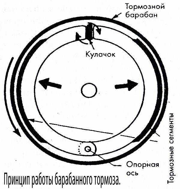

Барабанный ручной тормоз.
Довольно древний тип механизма, замечен на велосипедах 115-летней давности. Наибольшее распространение получил на мотоциклах, где доминировал много десятилетий.
Представляет собой втулку-барабан довольно большого диаметра, по внутренней поверхности которого трутся разводимые специальным механизмом колодки.
7s1.jpg [ 92.69 КБ | Просмотров: 32367 ]
5s1.jpg [ 294.92 КБ | Просмотров: 32367 ]
Комментарий к файлу: "№2": тормоза барабанные, задний совмещён с планетарной втулкой
сумка2.jpg [ 876.17 КБ | Просмотров: 32367 ]
Комментарий к файлу: Барабанный тормоз и многоскоростная трещётка
DSCI0924.JPG [ 111.32 КБ | Просмотров: 32367 ]
Много общего с барабанным имеет роллерный тормоз конструкции фирмы «Шимано», и собственно, является его не совсем удачной разновидностью, а не «новым словом в велостроении». Основные недостатки связаны с неоправданой сложностью, нарочитой вычурностью решений. Неопытным велосипедистам может понравиться своеобразная примитивная ABS, имеющаяся на некоторых моделях.
