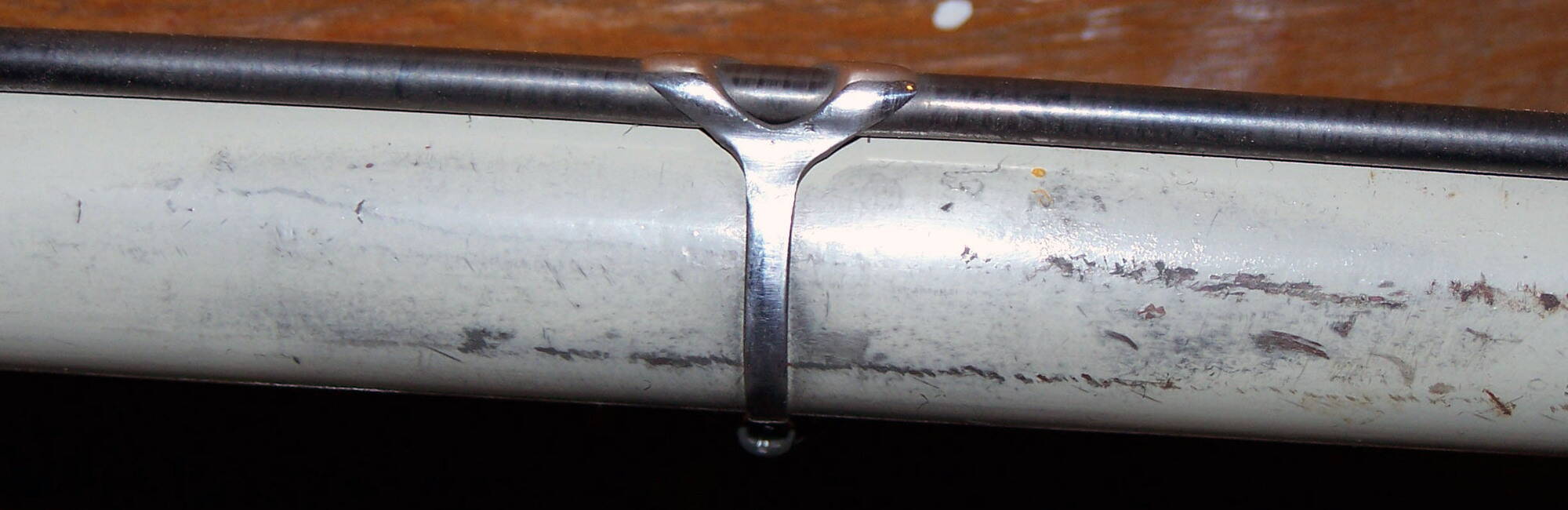

Ще похвастаюсь.
Не кольнаго, зате нержавєйка.
Комплект 3 прохідних і 1 кінцева на переклюк 14 г потянув. Ну не подобаються мені стартоновські бонкі, верніше їх розсташування.

Прикольные хомуты, красивые, лёгкие и отполировать можно.
 Заголовок сообщения: Re: Вело хата
СообщениеДобавлено: 23.03.2016 18:23
:yes: ага, ще толком не полірував.
