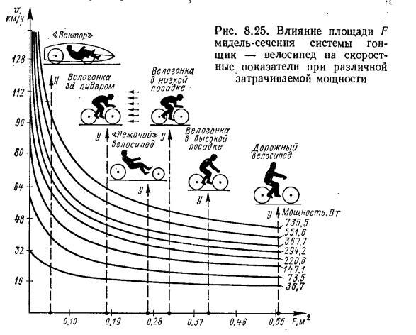

Alex_Gan
Я так понял, что BalorNG топит за комфорт, а вы тут опять про спорт.
Лигерады в спорте не нужны, это видно из приведённых материалов ниже.

Короткобразный мидрейсер уже имеет ту же аэродинамику, что и шоссер в позе "руки внизу". А лоурейсер должен превосходить шоссера.
Просто можно иметь не или скорость или комфорт, а и то и другое. Кроме того, не хочется гнать - так можно ехать не спеша, и тратить гораздо меньше энергии. Меньшие усилия это большой полюс к комфорту.
Спорт тут ни при чём. Просто большинство людей считают, что лучший велосипед по аэродинамике это шоссер. Вот с ним и сравниваю.
Приведённые вами материалы это, в большой степени, кони в вакууме. Но, кстати, у вас на графиках как раз длиннобазник-аватар представляет лигерад. У меня есть другие кони в вакууме, где шоссеры проигрывают не только "Вектору", но даже мидрейсерам. Лоурейсеры не рисовал. Можете сами сравнить, там есть ссылка на калькулятор.
(вот тут подробнее и картинки в высоком разрешении: http://hpv.com.ua/2016/03/analiz-roboti ... tuzhnosti/)
Вот данные реальных тестов: http://hpv.com.ua/2016/03/proviv-testi-mtb/
