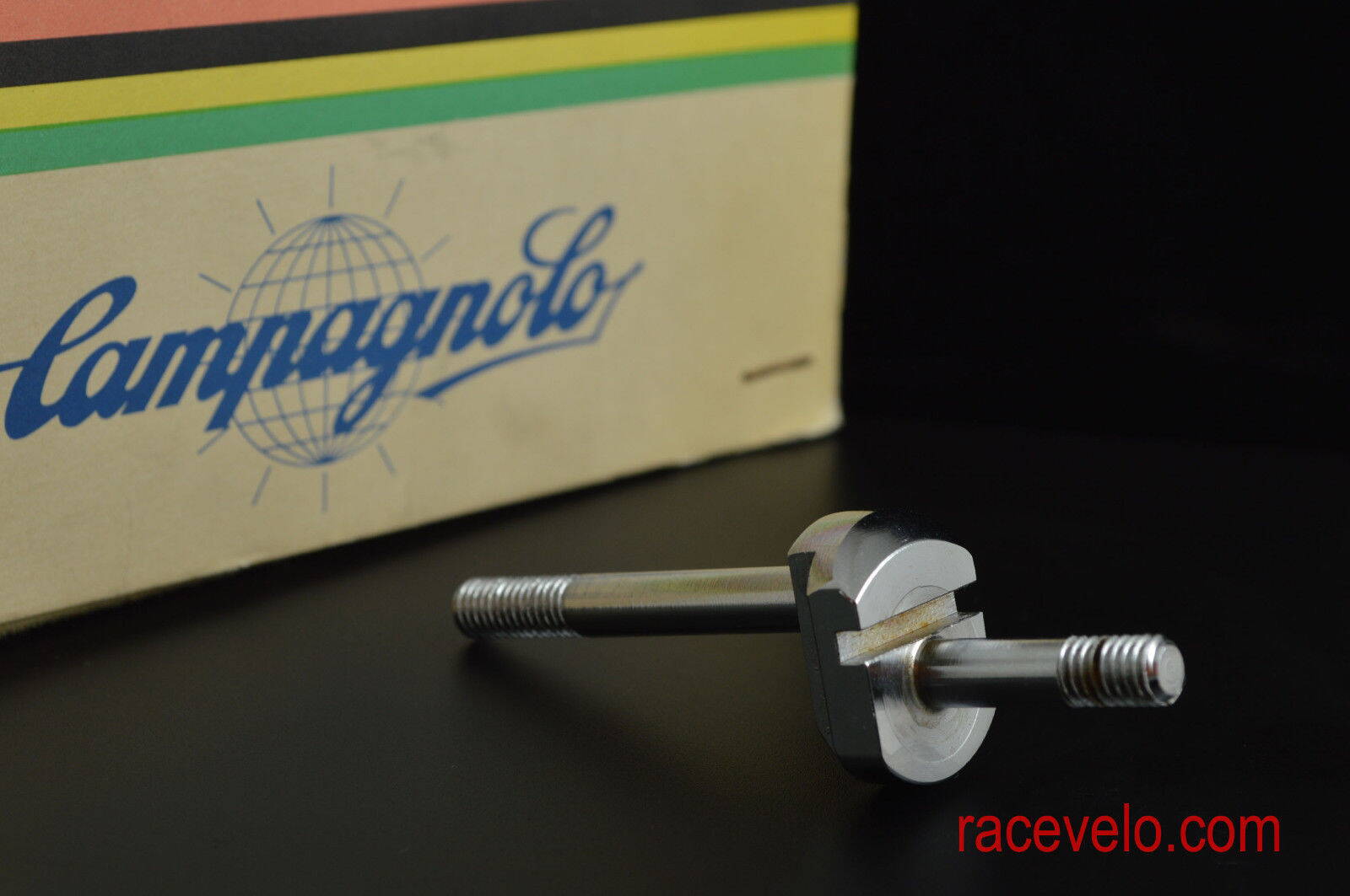

Специальная ось для подгонки рича
$_57.JPG [ 128.64 КБ | Просмотров: 5436 ]
 Заголовок сообщения: Эссе о тормозах :)
СообщениеДобавлено: 24.03.2016 00:51
Культурное решение. Вот только надо было сделать вторую проточку под пружину, тогда можно было бы как опускать клещи так и поднимать.

Ну, это ж идея просто.
Дополнил идею
