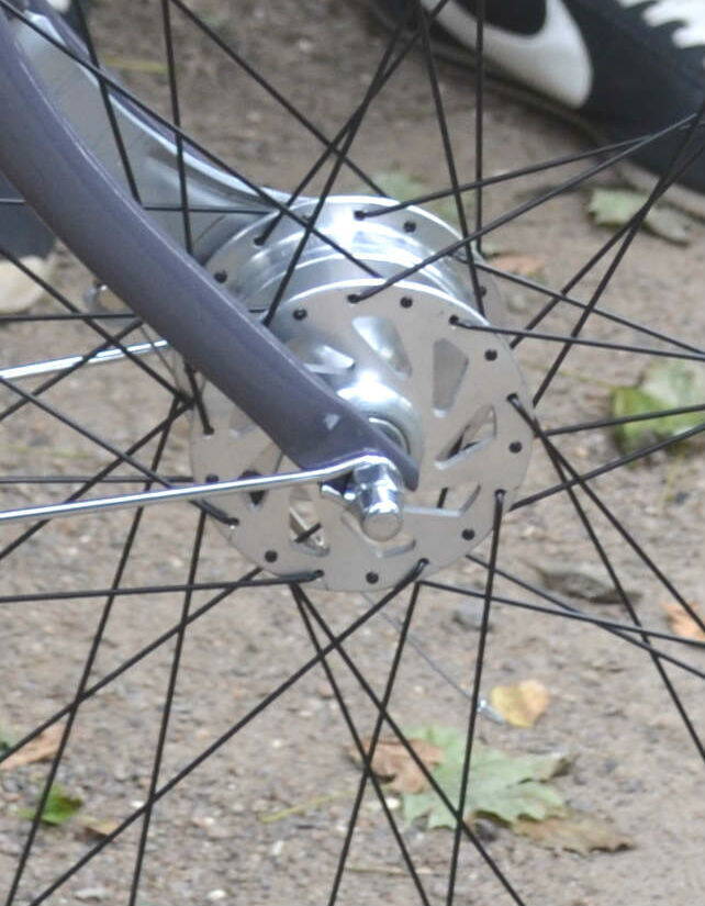

prima-bez писал(а):
Это будет план Б :smile:
:D
В мене така втулка 1в1 на Аміді, але з надписом Sachs :yes:
DSC03023.JPG [ 592.19 КБ | Просмотров: 1783 ]
втулка.jpg [ 96.61 КБ | Просмотров: 1783 ]

Да такая, получается, у каждого есть! Я в тренде :D

:D В Жені також "Сакс" просто інша модель :yes: І різьба в нього дюймова :yes:
Ваша ж втулка може бути, патентною копією Сакс, знята з відносно сучасного голандця :yes:
