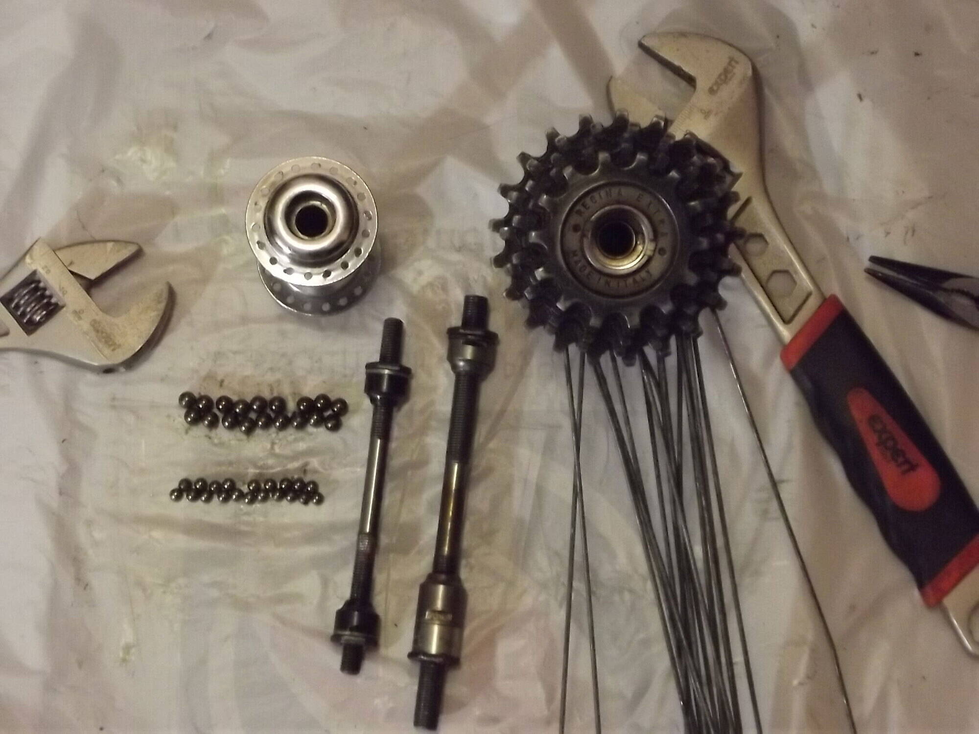

Разобрал наконец втулки. Трещотку пока снять не смог.
Шайбы между конусом и гайкой без усика, с одной стороны скручены намертво, с другой - откручиваются одновременно, конус и гайка. На задней оси даже канавки под усик нет.
Шарики без сепараторов. На задней втулке по 9 шт диаметром 6,3 мм, на передней - 10 шт 4,7 мм
Завтра всё едет спицеваться)
