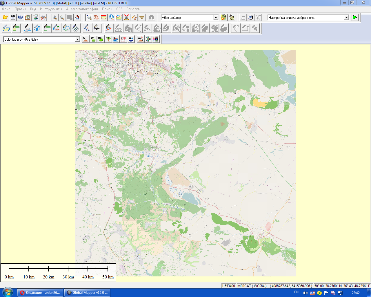

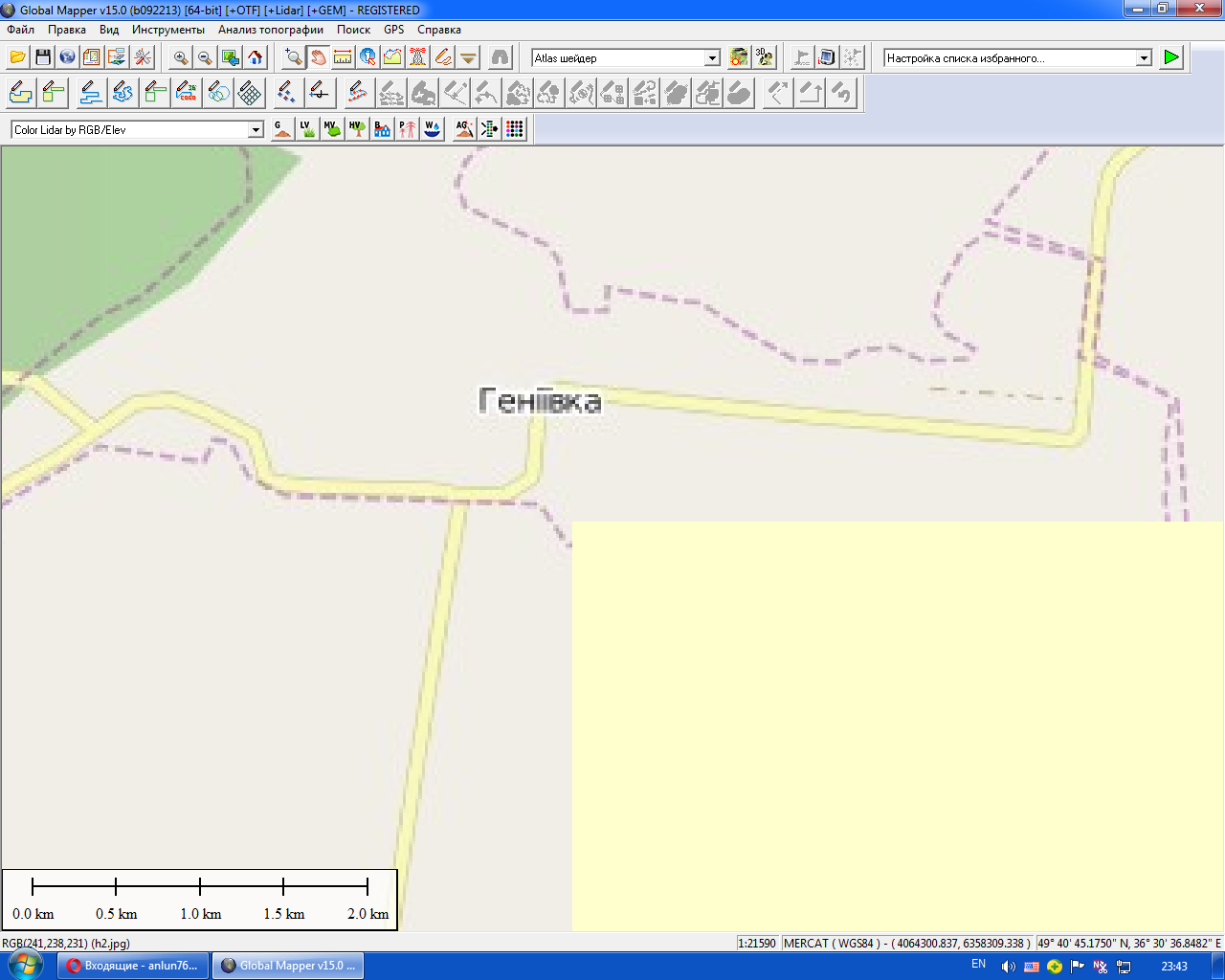

Я попробовал - у меня ничего не пропало. Состыковалось без зазоров.
Включил отображение сетки километровок генштаба, с зажатым Shift-ом поочерёдно выделил и сохранил 4 соседних квадрата (М-37-73, М-37-74, М-37-85, М-37-86) с файлами привязки.
Затем открыл их одновременно в Глобал Маппере. Отображаются как одна целая карта.
Скриншоты прилагаю.
Первый - все четыре карты в Глобал Маппере.
Второй - для наглядности одну из карт удалил и приблизил центр, где стыкуются три оставшиеся карты.
Третий - экспортированный участок в САС Планете.
