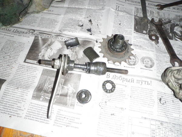

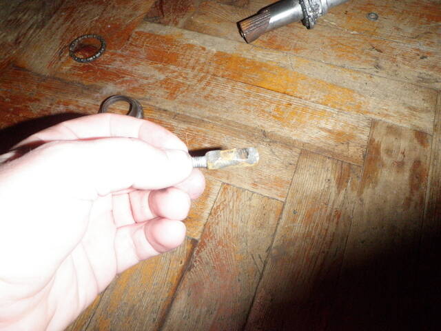

Комментарий к файлу: Є дві проблеми. Одна - те, що хтось заварив рульову
P3184645.resized.JPG [ 208.22 КБ | Просмотров: 2160 ]
Комментарий к файлу: друга проблема - педальки. Також хтось побалувався зваркою.
P3184649.resized.JPG [ 154.56 КБ | Просмотров: 2160 ]
Комментарий к файлу: клин з'їло життя - в смітник.
P3184653.resized.JPG [ 197.23 КБ | Просмотров: 2160 ]
Комментарий к файлу: На заміну вбитому клину поставив ремонтний. Непогано вийшло.
P3184655.resized.JPG [ 177.95 КБ | Просмотров: 2160 ]

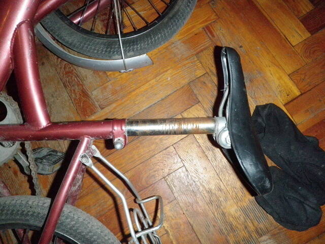

Комментарий к файлу: Щось також треба робити з підседелом та сідлом. Поки думаю підседел пофарбувати, а сідло обклею шкірою на Десмаколі
P3184656.resized.JPG [ 185 КБ | Просмотров: 2160 ]
