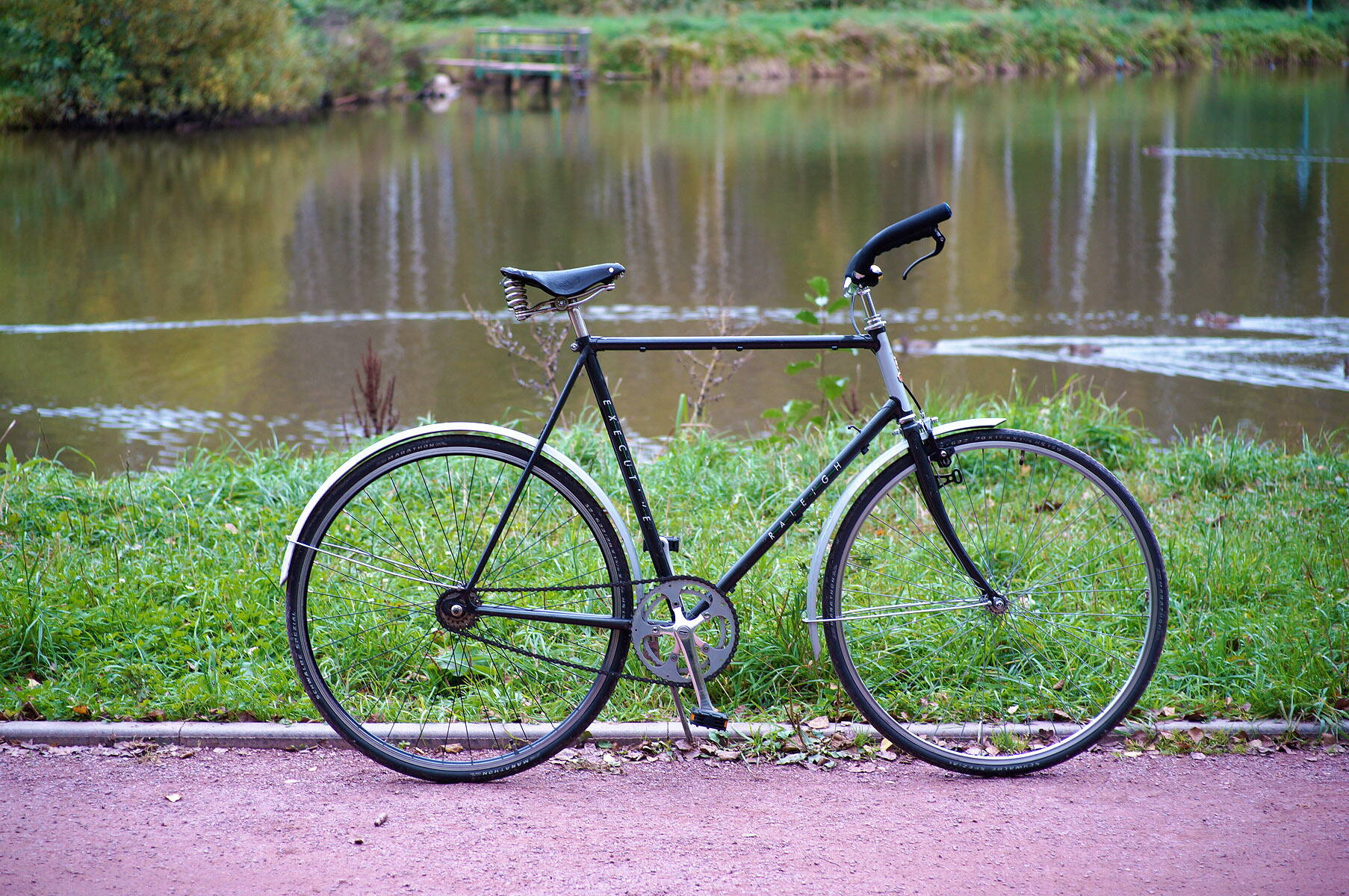

ЗЫ. Померяна жёсткость Универсала = 1.6(+-0.2) кг\мм.
Фотка отсюда: http://xt.ht/phpbb/viewtopic.php?f=31&t=119539&start=30
