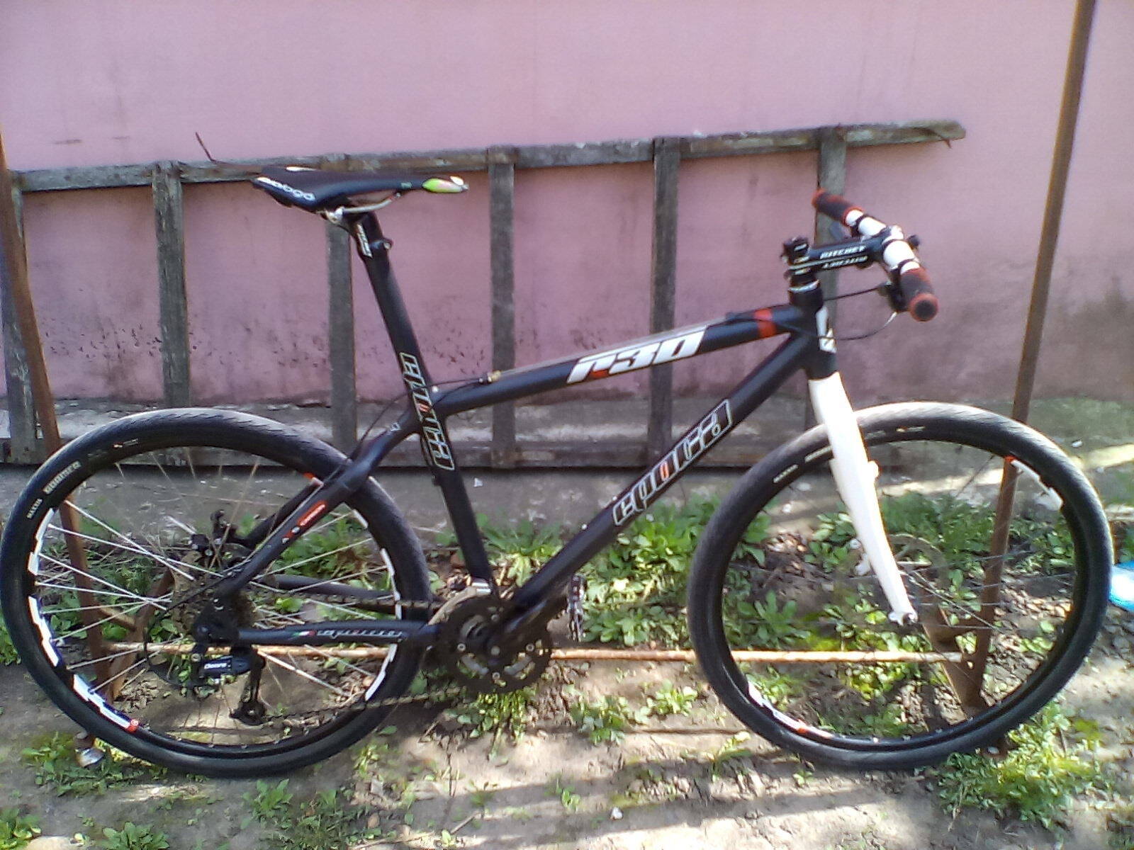

А вот и виновник торжества!
IMG_20160413_140456.jpg [ 370.19 КБ | Просмотров: 3133 ]

Решил что буду ставить 48.звезду. И шоссейную касету.

На одном из моих велов с 26" как раз и стоит шоссейный дабл и горная кассета. В таком виде и купил, и решил не менять ничего. Вел для фана, в серьезный подъем, особенно длинный - не выкрутить, против ветра или на спусках - упираешься в воздух, но вот когда подъемы короткие, часто сменяющиеся короткими спусками - ооочень вкусно выходит. Своего рода "городская ракета" малого радиуса. Делать такое с непрокачанными ногами - не советую. В горах - категорически не советую, если нет хорошей вкатки. А велик у Вас - очень симпатичный :smile: , весь какой то как спринтер на старте. Ноги конечно тоже для такого вела нужны прокачанные.
