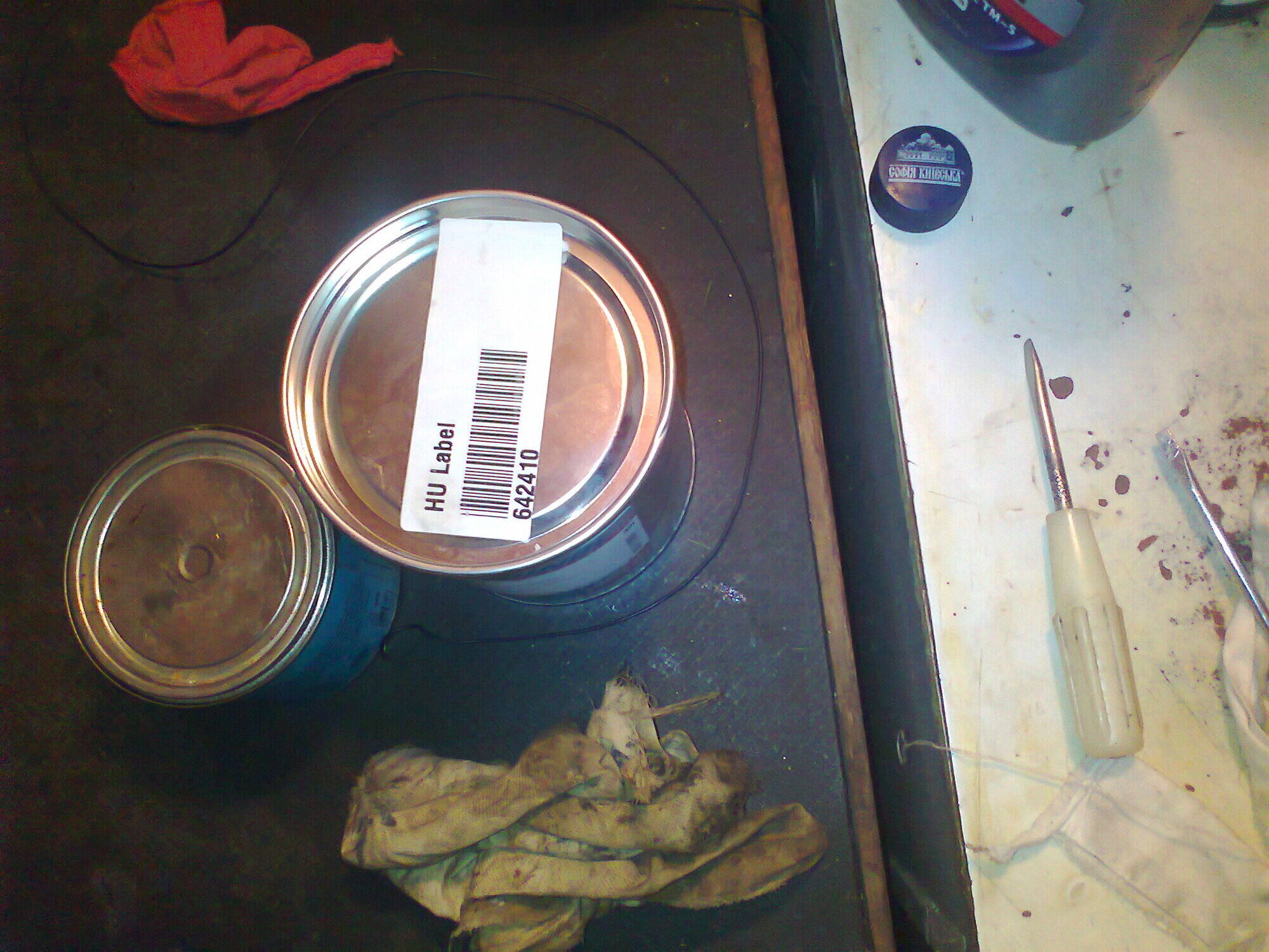

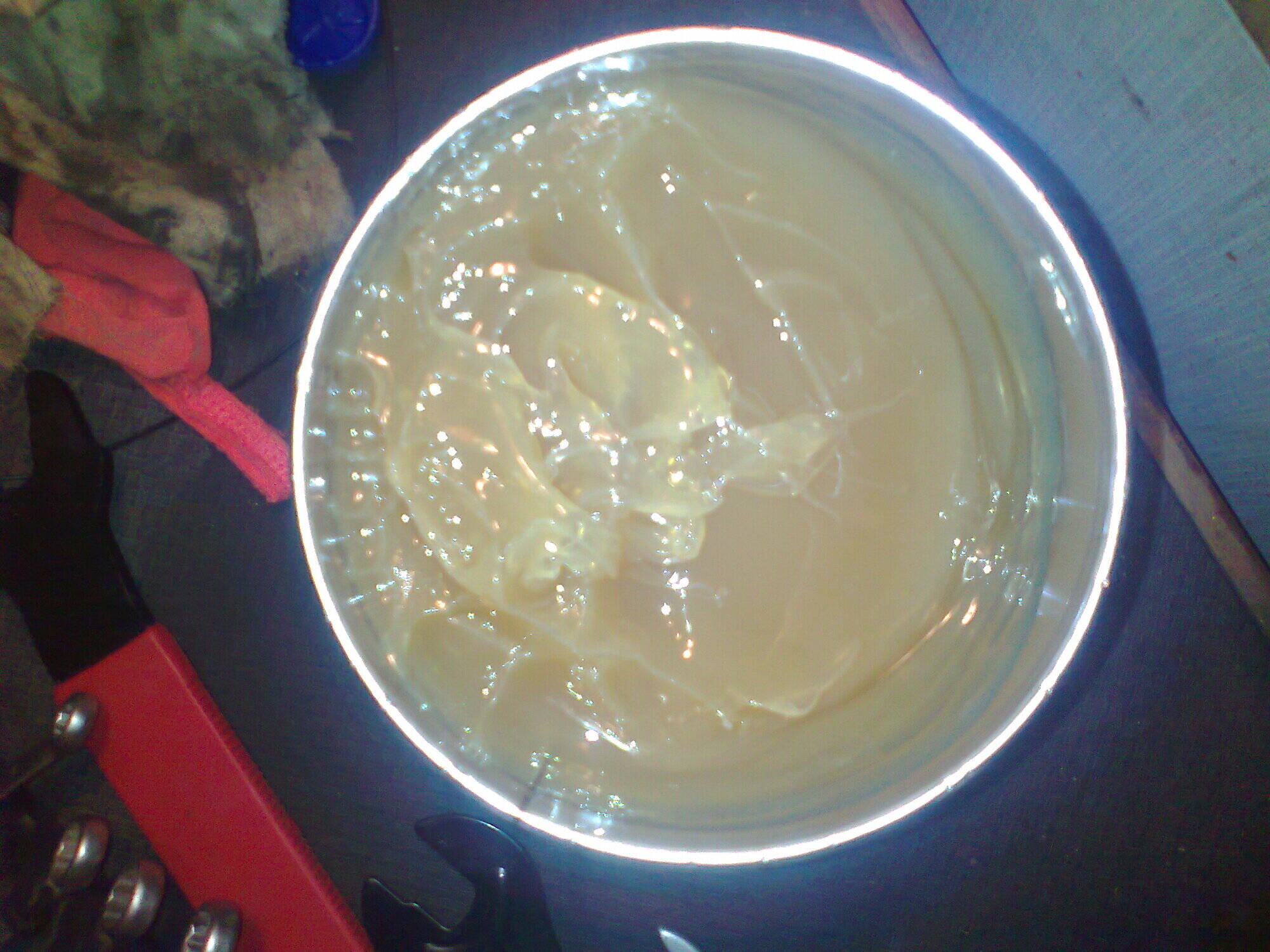

прийшла мазута адінол еп0. порівняно з фіолом зліва рідкіша. сьгодні перемастив нексуса3 звук цокотіння при їзді накатом зменшився переключаеться і робить без нарікань.пс конус з боку зірки так затягли що я його не відкрутив :sad: і підшибники в пласмасових обоймах
Фото0364.jpg [ 622.38 КБ | Просмотров: 4778 ]
Фото0365.jpg [ 769.49 КБ | Просмотров: 4778 ]
Фото0368.jpg [ 963.08 КБ | Просмотров: 4778 ]
Фото0369.jpg [ 876.11 КБ | Просмотров: 4778 ]
Фото0371.jpg [ 841.04 КБ | Просмотров: 4778 ]

встану в чергу на 100мл буржуйськой бридотки))) - храповики мазати
Якщо не секрет, де брали, в скільки обійшлося?

http://www.addinol.in.ua/310-addilith_ep_0.html#/-отута. мазута 330 грн + доставка новою поштою 35грн- зажралась нова пошта. мазута під замовлення з німетчини чекав 2 тижні. пи си це військова таемниця нікому більше не кажіть :pisec:
