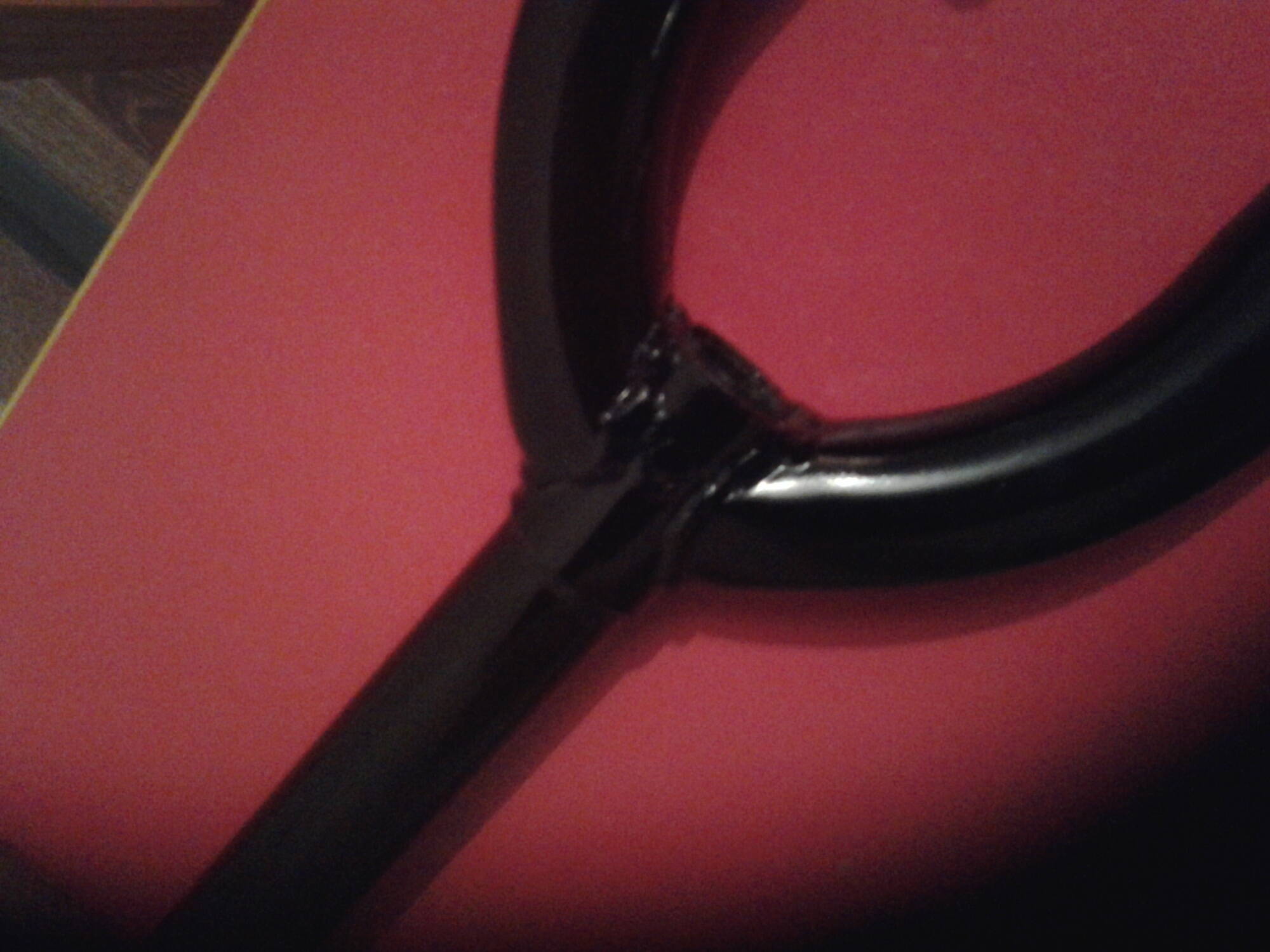

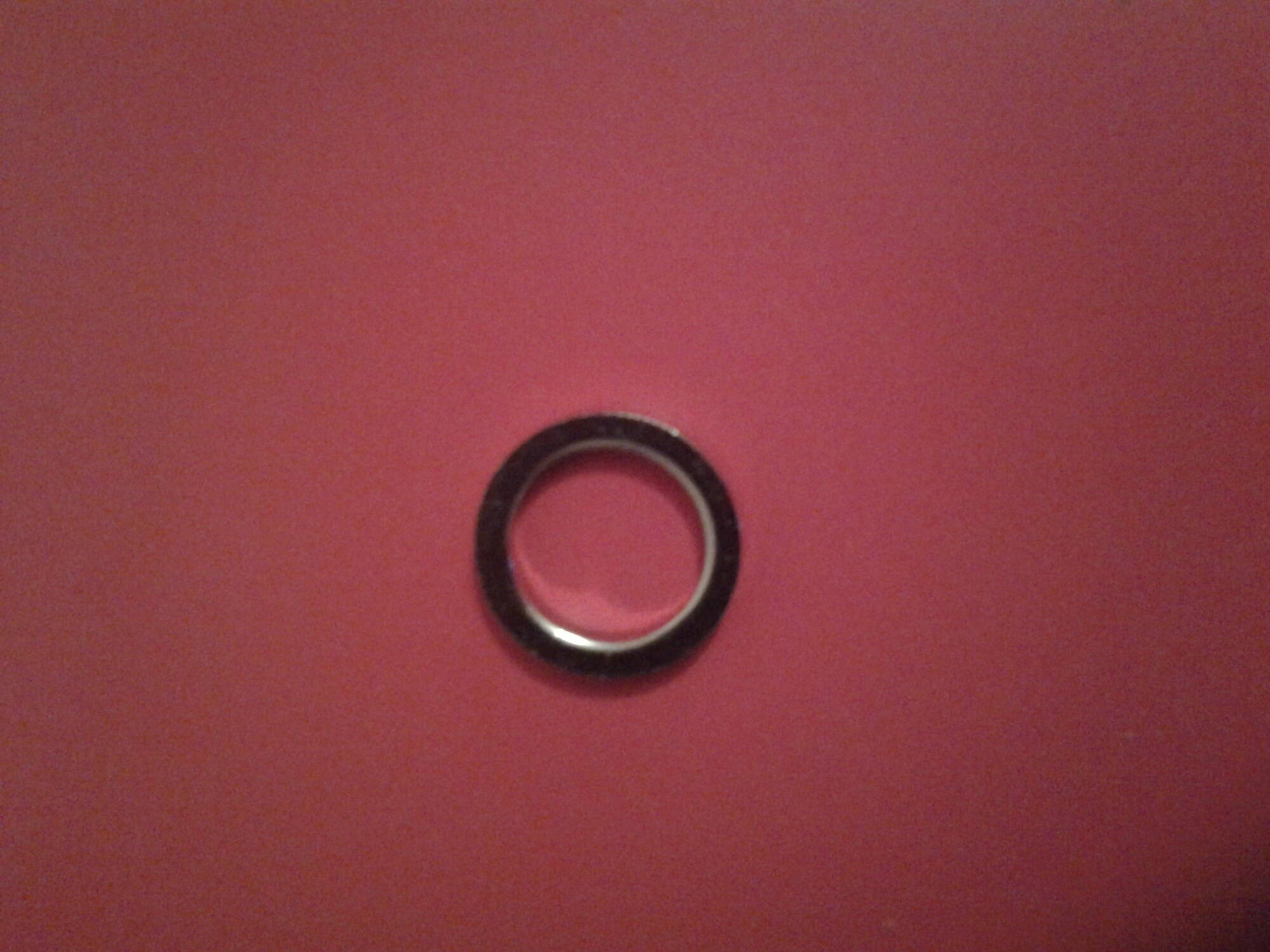

Приветствую всех! по сложившейся ситуации работы над велосипедом были остановлены и больше года рама пролежала в кладовке. Сейчас появилось время и возможность продолжить начатое.
Ну и сразу столкнулся с проблемой, как писал выше рулевая оказалась не комплектной, отсутствовал нижний конус, на штоке вилки было съедено посадочное место конуса шарами. Приобрел новую вилку(не хвз) с креплениями под кантилеверы и рулевую, как было написано хвз (в магазине сказали, что со старых совковских запасов), так вот нижний конус болтается как на старой вилке(что и понятно), так и на новой, а на сколько мне известно там посадка в натяг. К сожалению измерить диаметр штоков и конуса на данный момент нет возможности(штангель на даче). Ну и у меня вопрос, это особенность совремменых вилок или может брак в рулевой? Так как я все еще в поисках оригинальной вилки, то есть ли смысл менять купленную или наваривать на шток металл? Если нужно фото вилки и рулевой выложу вечером.

У ХВЗ посадочный размер 27 мм, у новой вилки он может быть "дюймовым" — 26,4 мм.
Если на примете сварщик и токарь со станком, в который влезет вилка, то почему бы и нет? Только я бы восстанавливал оригинальную вилку.

Ну как только будет найдена оригинальная вилка, сразу заменю, сейчас думаю расточить чуть конус и посадить в натяг на трубу к которой перья вилки приварены
123.jpg [ 37.52 КБ | Просмотров: 1227 ]
выделил красным, только как это на геометрию может повлиять хз, и вобще как это конструктивно верное решение будет или колхоз колхозом.
