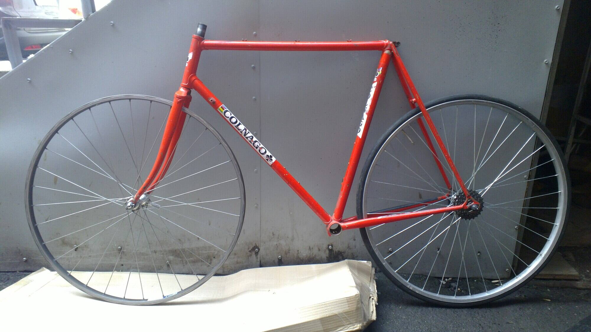

Поставил фреймсет на колеса, что бы посмотреть, что из себя представляет. Напомню, что рама нуждается в ремонте, и поэтому она мне дешево досталась.

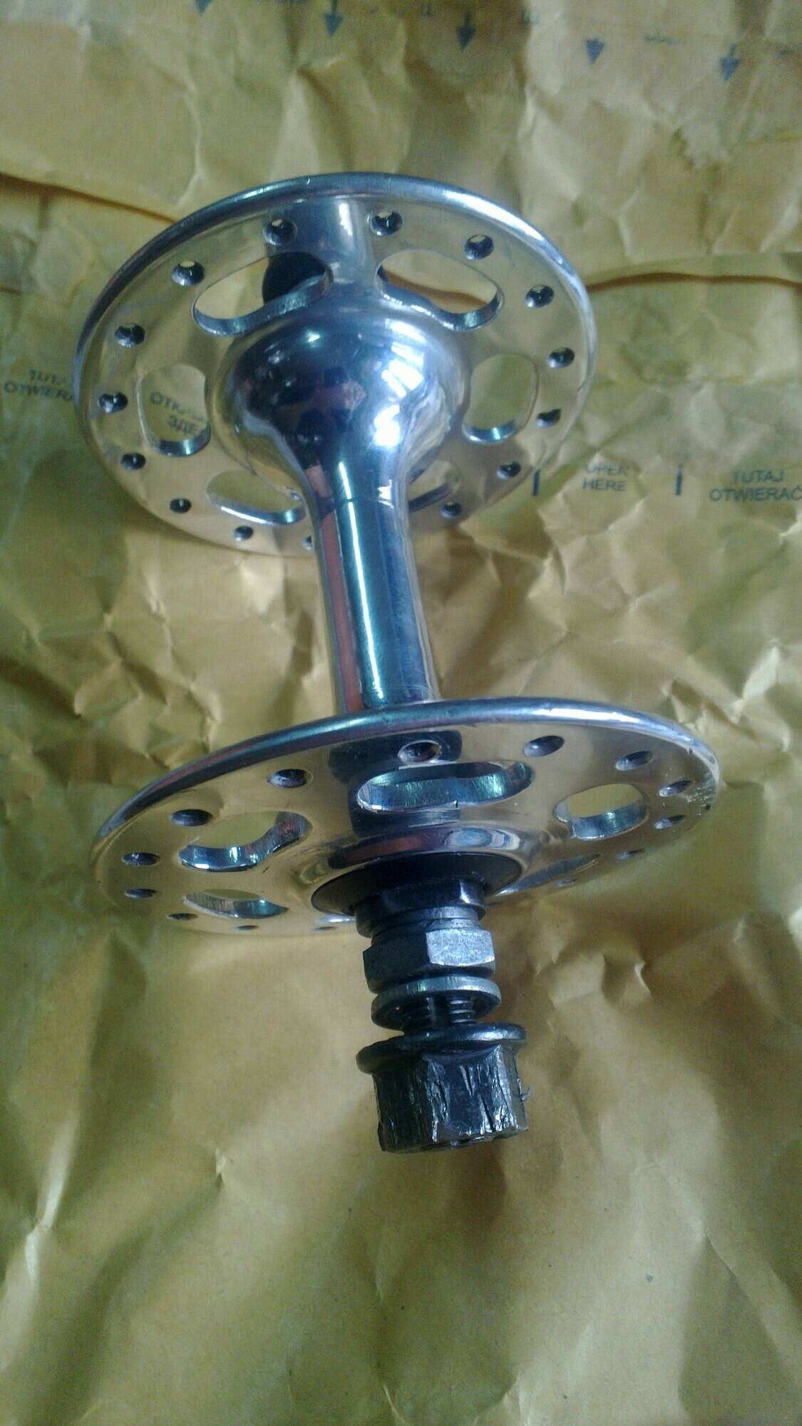

Ну а дальше как обещал, фото советской втулки
JvZJgYtPkPo.jpg [ 374.79 КБ | Просмотров: 2309 ]
lYfB2kFVhRY.jpg [ 389.57 КБ | Просмотров: 2309 ]
На этом мои сюрпризы закончились.

Юрий Краев писал(а):
Teodor Tumanov Когда же вы сделаете качественные фото узлов рамы?
Навскидку кареточный стакан Чинелли, узлы тоже (клейма должны быть с правой стороны).
Не Кольнаго, но очень похоже на Самойлова. И судя по наконечникам задних перьев, трубы Коламбус.
Померяйте базу и ростовку. Очень похож на моего Самойлова, но у меня кажется угол рулевой другой.
Мне перетягивали дешевое седло на пробу. Но вместо коврика использовали полартек 300. Не знаю почему именно его, доверился мастеру.
фото узлов сделаю позже
