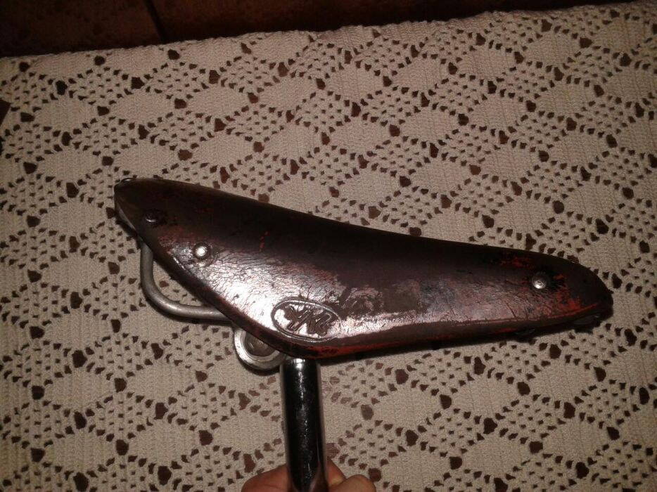

третий раз читаю тему чтобы прийти к правильному алгоритму действий и пока не могу построить нужную последовательность
досталось такое седло
304578896_4_1000x700_kozhanoe-sedlo-sidene-velosipeda-hvz-start-shosse-uk-hobbi-otdyh-i-sport_rev002.jpg
304578896_4_1000x700_kozhanoe-sedlo-sidene-velosipeda-hvz-start-shosse-uk-hobbi-otdyh-i-sport_rev002.jpg [ 138.1 КБ | Просмотров: 6662 ]
по виду неплохое но на ощупь липкое как бы засаленое
насколько понял из выкладок в теме нужно мыть в теплой воде с мылом, что и буду обязательно делать,
есть ли смысл использовать феери?
пока представляю такой цикл назову его большим:
- мытье
- сушка
- шкурка старого слоя краски
- желатинение?
- сушка
- шкурка чистовая
- воскование
- полировка
так вот самая большая непонятка с желатинением и отмачиванием нужно ли так как добавляется дополнительная водная процедура и сушка при том что экземпляр имеет неплохую форму и достаточную твердость
или упрощенный вариант:
- мытье
- желатинение
- сушка
- шкурка чистовая
- воскование
- полировка
наверное большинство вопросов отпадет в процессе вплодь до того что можно будет после мытья провести мокрое шлифование перед отмачиванием
пока только готовлюсь к первой процедуре восстановления
 Заголовок сообщения: Re: Кожаное седло ХВЗ
СообщениеДобавлено: 24.03.2016 11:22
Может и мытьё не нужно. В жёлатин лучше макать совершенно сухую шкуру, чтобы она набрала того желатина поболе в глубине.

в этом то и все преткновение что желатинить нужно на сухую так что да второй вариант отпадает только первый
слишком уж оно даже на ощупь грязное
получится что будет при желатинении в этой грязной жиже болтаться и все так и останется на нем или в нем что не лучше
СообщениеДобавлено: 24.03.2016 11:35
Надо пробовать. Может и вымоет. А может та грязь поверхностная и уйдёт при обдирке-шлифовке. С другой стороны, помыть с хозяйственным мылом не помешает. Потом пусть посохнет дня четыре.
Лучше это всё делать на каркасе, но ослабив натяжку. В процессе сушки корректировать руками форму, если что.

так и есть подберу винты для промежуточной сборки вымою снаружи и внутри высушу на каркасе, а дальше по стандартной схеме
