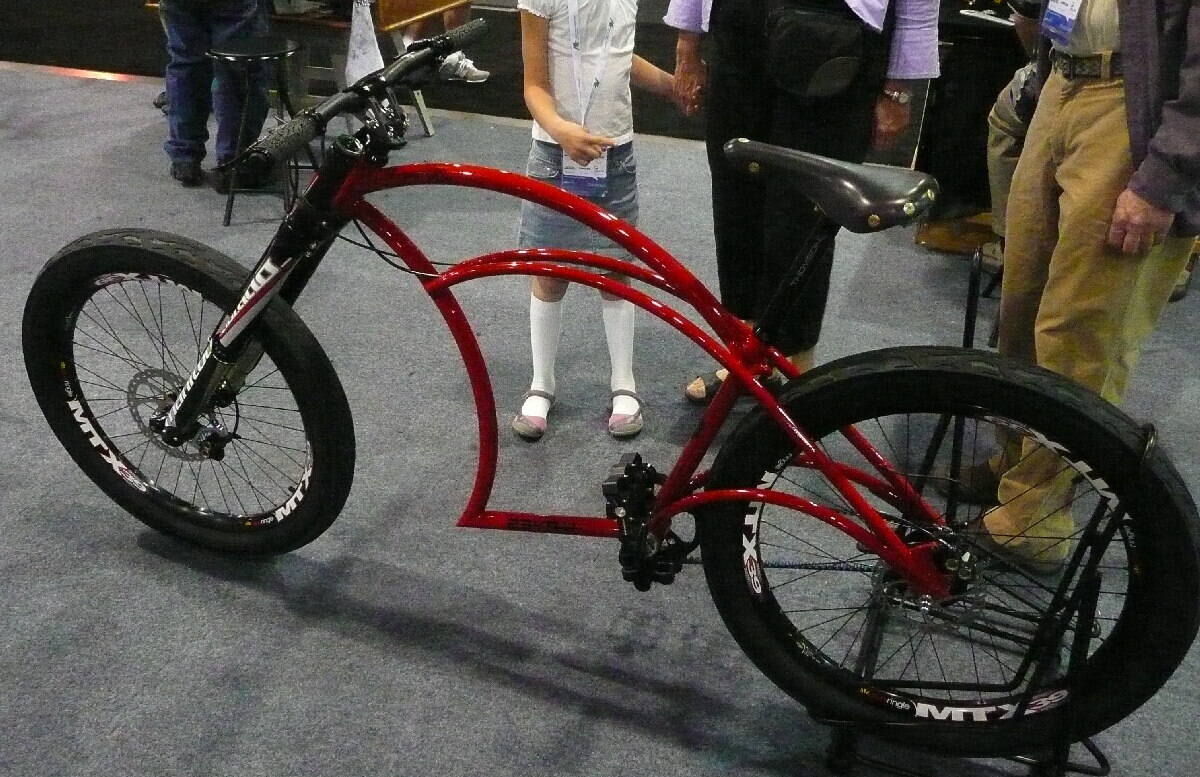

Для затравки оставлю это здесь
СообщениеДобавлено: 08.04.2016 18:27
Ну, это - не шедевр, если честно. Ашановые колёса, жлобский фальш-бак, обычная посадка - как на ашанах за хлебушком ездят..
Я как-то на вот таком проехался - тяжёлый, фальшбак меня бесит.. Но он хотя бы интересный и не лишён какой-то эстетитки:
А этот жёлтый с картинки - ашан с изменённой наклонной трубой рамы по сути. Так и те поинтереснее бывают:
