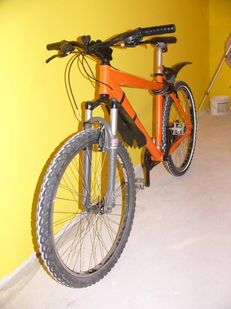

СообщениеДобавлено: 08.06.2016 01:59
Сообщения: 70
Зарегистрирован:12.05.2015
Итак! Трещина рулевого стакана была проварена с двух сторон (снаружи и внутри) проточена, Все окрашено и катает . Пробег 450 км по разному покрытию. Никаких намеков на трещины НЕТ ! :twisted:
Заварено на заводе Патона г. Киев. - по большому знакомству :wink: 100грн. :D
