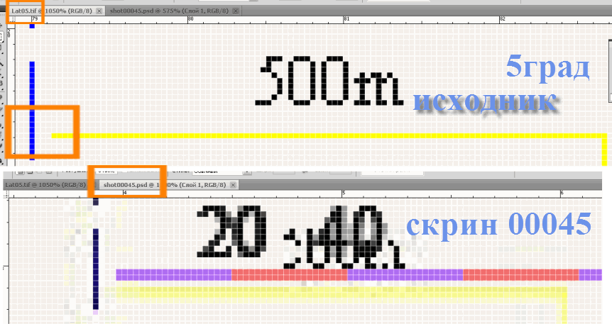

Victor Pomortseff писал(а):
Что-то не стыкуется...
shot00037 м400 1км 155,8-156,3пк 6,408м/пикс
shot00041 м400 1км 155,8-155,8пк 6,418м/пикс
shot00042 м400 1км 157,0-157,2пк 6,365м/пикс
shot00045 м400 500м 81,0-81,0пк 6,173м/пикс
shot00047 м400 1км 156,0-159,0пк 6,349м/пикс
shot00049 м400 1км 157,0-157,2пк 6,365м/пикс
Явный выброс на 45 градусов. Мерный отрезок слишком короткий и сразу очнь большая ошибка.
Андрей чуток ошибся, я смотрел у меня около 78 пикс на 400м => 6,410 м/пикс.
Скорее всего 81 пикс отсчитан не от конца желтого отрезка а от вертикального синего пунктирного мередиана.
Точно уже не помню, но, по-моему, я действительно отсчитывал от вертикальной синей линии. А надо было искать конец жёлтой? Тогда действительно неудобно. Не в обиду будь сказано Диме, но он, по-моему, и сам уже понял, что тестовые карты получились не самыми удачными.

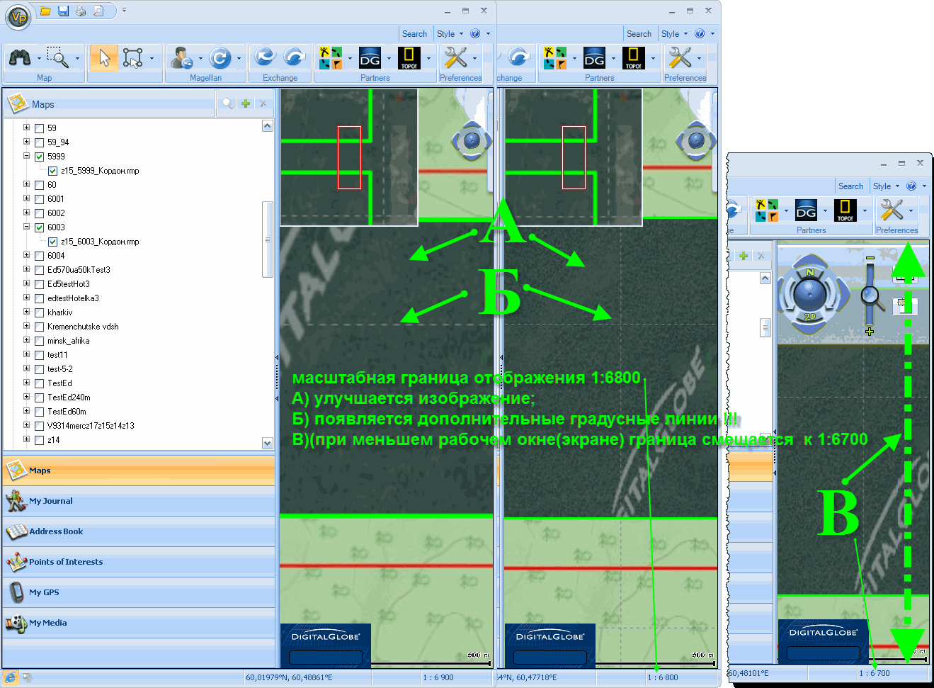

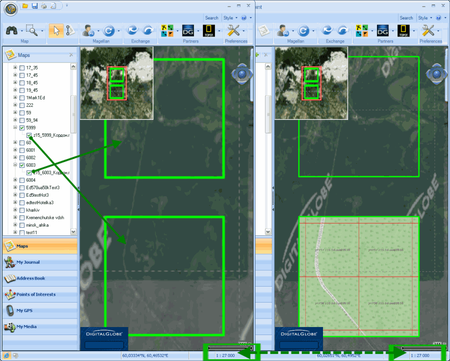

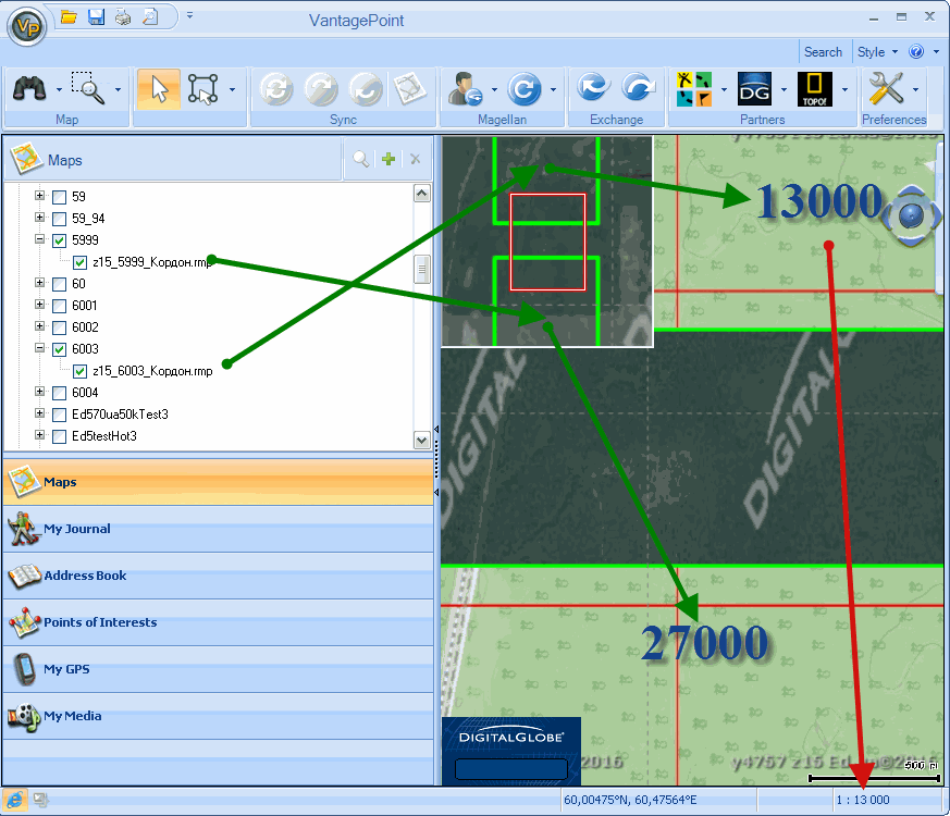

После пристрелки сделал в нужном месте нужные файлы в VP видится так.
Кордон_27000.gif [ 125.61 КБ | Просмотров: 2585 ]
Кордон_13000.gif [ 86.45 КБ | Просмотров: 2585 ]
Кордон_6700.gif [ 183.18 КБ | Просмотров: 2585 ]
Это после длинных rmp, которые накрывают эти два небольших
По длинным выложу и отпишу вечером. Времени в обрез.
Но нужны скрины "воспроизведения " этих файлов как на Магеллане с дисплеем 240х320 так и на 240х400

Выкладываю скрины.
Обе карты одновременно появляются на "800 м".
1.png [ 54.23 КБ | Просмотров: 2578 ]
