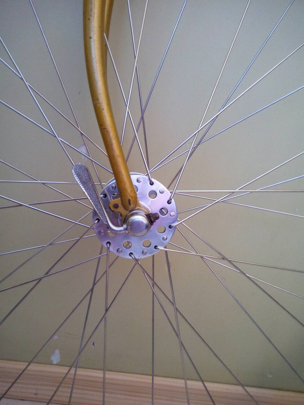

Ещё фото
IMG_20160419_145442.jpg [ 394.16 КБ | Просмотров: 1850 ]
IMG_20160419_145620.jpg [ 413.07 КБ | Просмотров: 1850 ]
IMG_20160419_145731.jpg [ 386.13 КБ | Просмотров: 1850 ]
http://forum.fregat.kiev.ua/56708-post47.html
СообщениеДобавлено: 19.04.2016 15:06
Сообщения: 232
Город: Kiev
Зарегистрирован:22.08.2015
Собрано правильно?
СообщениеДобавлено: 19.04.2016 15:22
Сообщения: 11240
Флажки эксцентриков по левой стороне вела. Чтоб карма не страдала.
