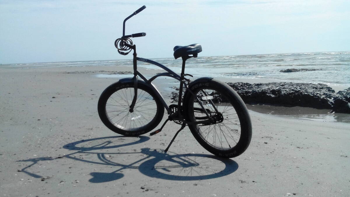

В командировке еще покатался по берегу Атлантического океана на вот таком страшном ржавом монстре.
cruiser.jpg [ 269.78 КБ | Просмотров: 2553 ]
Был отлив - широкая ровная полоса плтного песка. По ветру шел 22-27 км/ч, против ветра - 10-15. Вполне прилично для такого круизёра.
